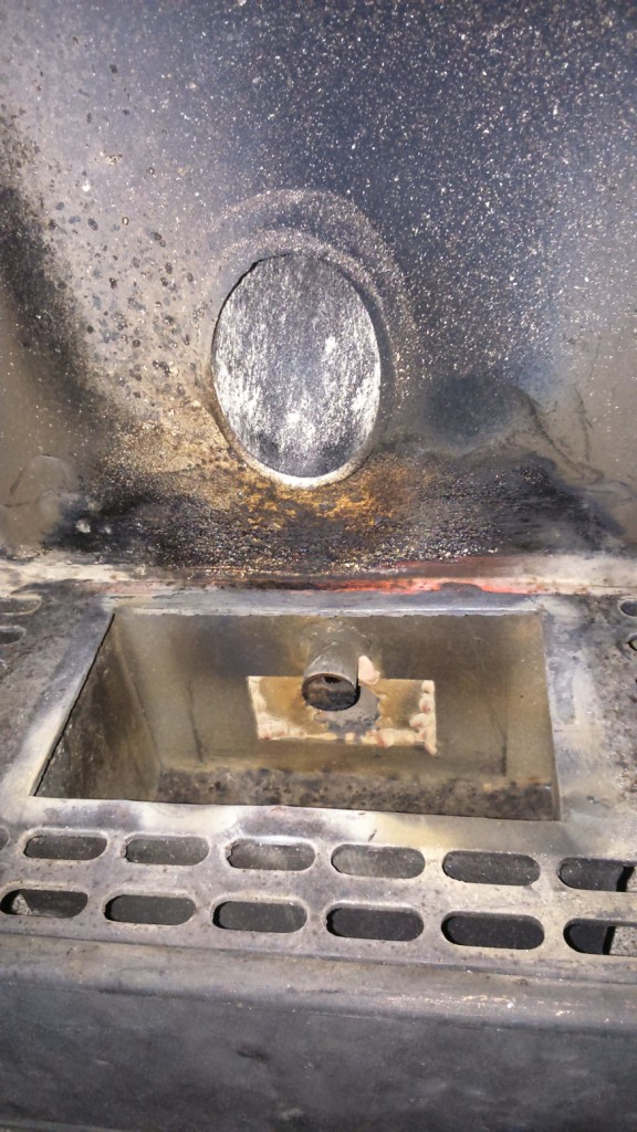

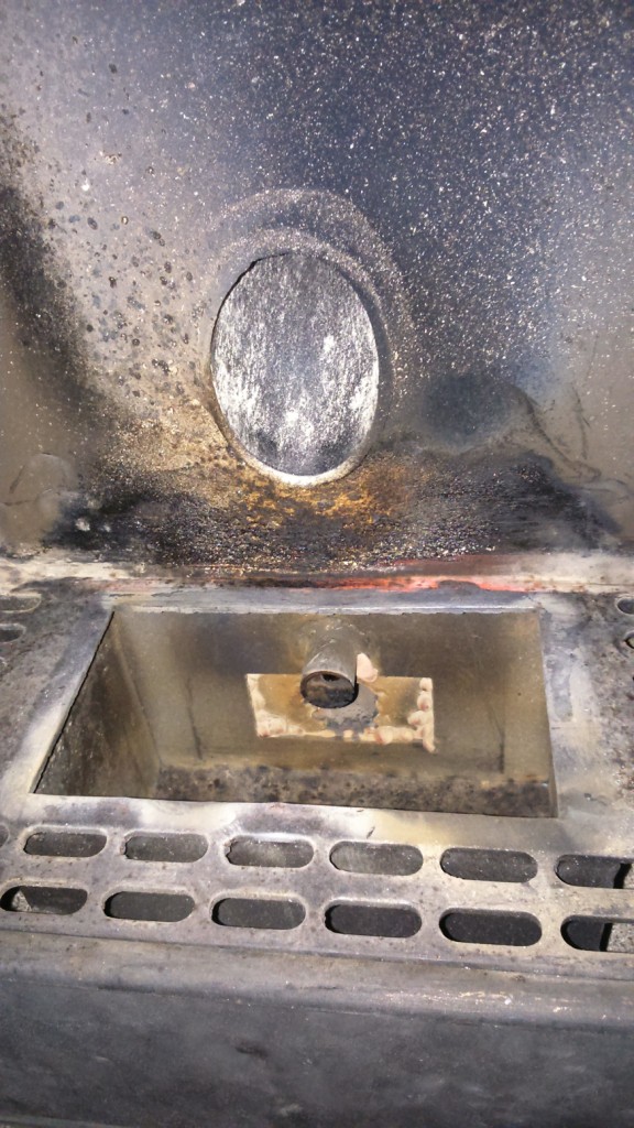

kafaka - специалист
Колеги някой от вас такава наченка на корозия има ли по неговата камина и как мога да се справя с този проблем? При мен се получава от пепелта която остава от горенето на пелетите преди почистване.
chungata - специалист
kafaka, това не е добра новина, както за теб, така и за такива като всички тук с такива камини... :cry: При мен също се натрупва на това място пепел. Също ми се получава натрупване и в двата ъгъла върху скарата. На колко годинки ти е камината?
Това натрупване на пепел не може ли по някакъв начин да се предотврати :?:
