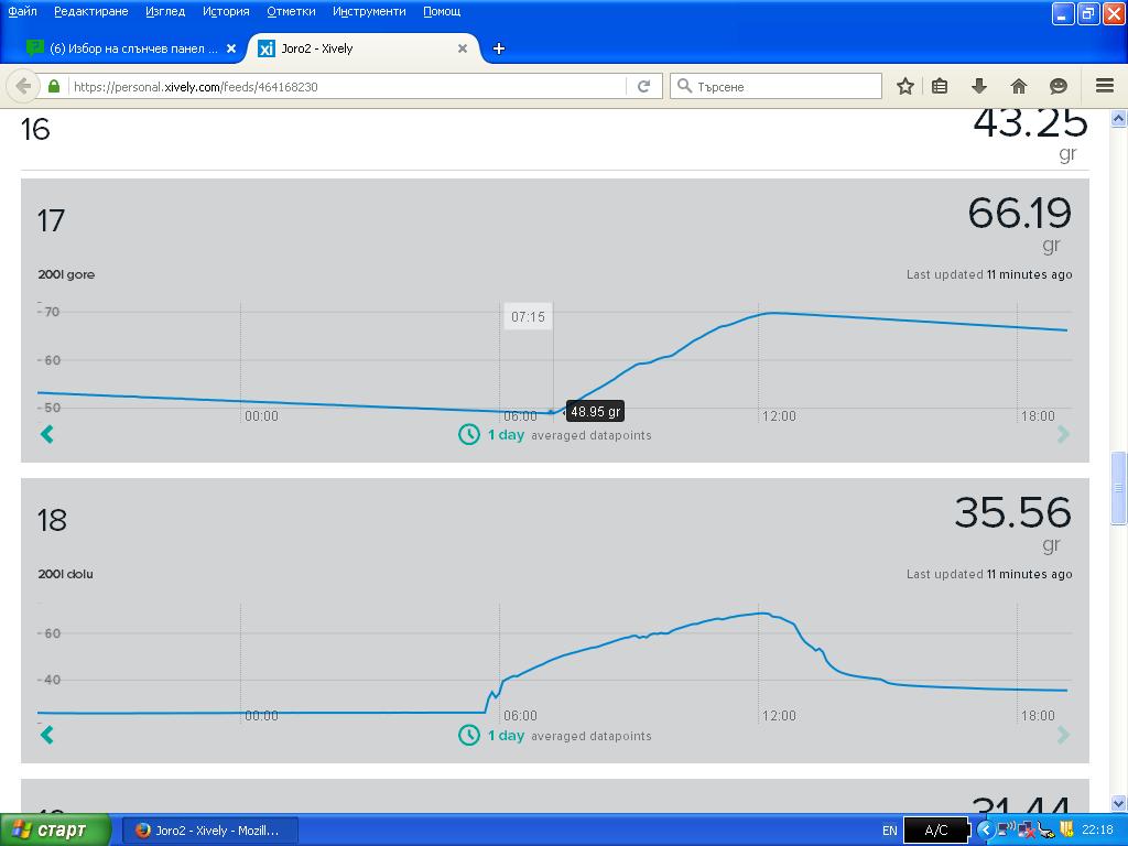

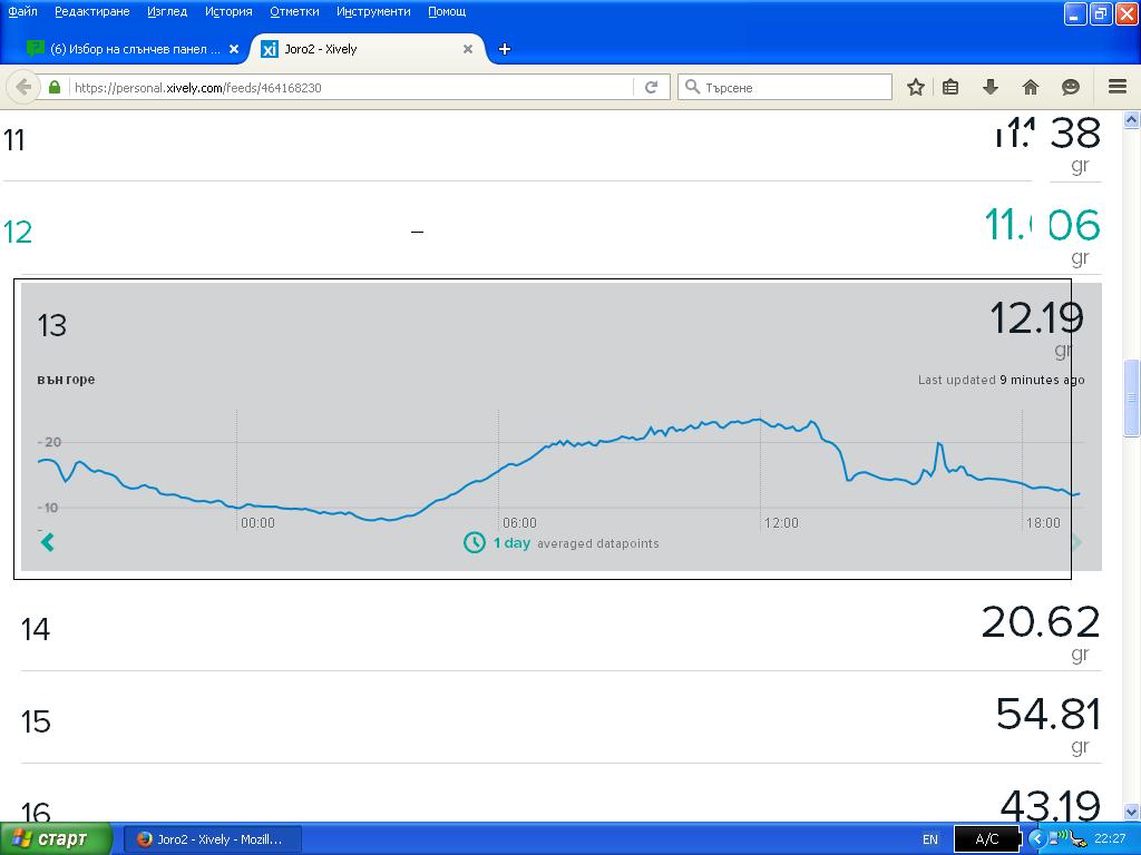

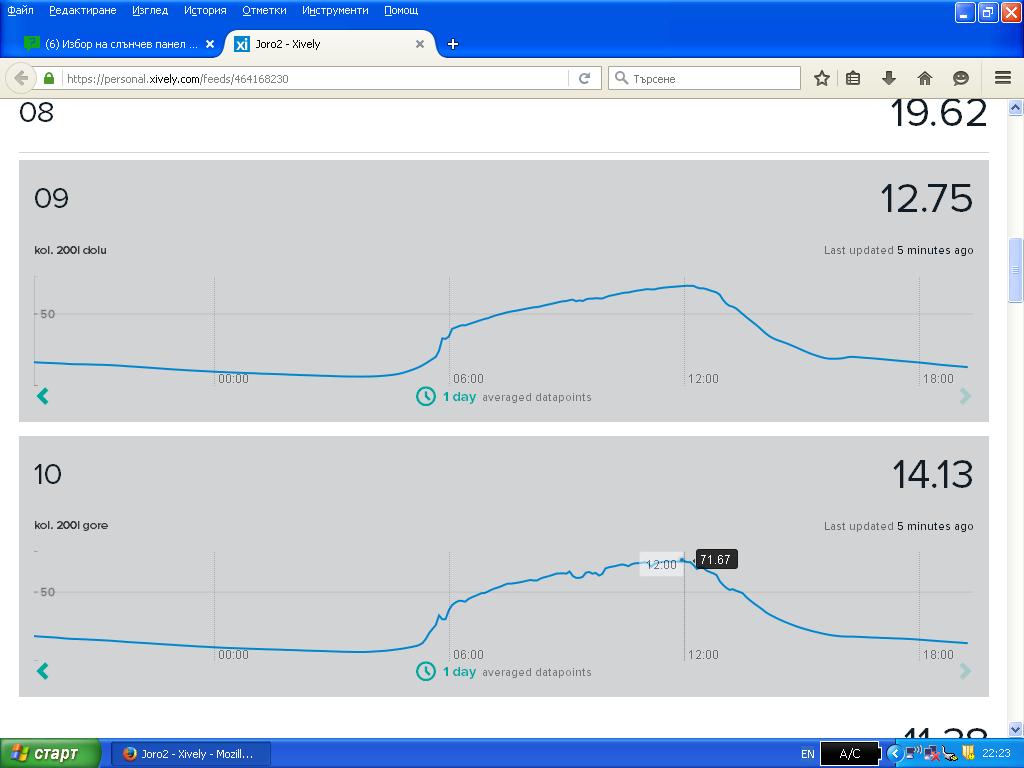

Ето ти за сравнение и моя 200л който стартира от същата тем.49гр и загрява до 70гр(горе) при външна от 8 до 24гр предимно слънчево.Часът на грфиките +4ч.Добива е 7кв
п.п.Три алуминки,отворена с-ма.
14.5.2016 B200l горе от 49 до 70гр добив 7кв.JPG (70.89 KиБ) Видяна 2493 пъти
14.5.2016 външна тем от 8 до 24гр.JPG (69.3 KиБ) Видяна 2493 пъти
14.5.20016 kol. B200 do72kw.JPG (66.72 KиБ) Видяна 2493 пъти

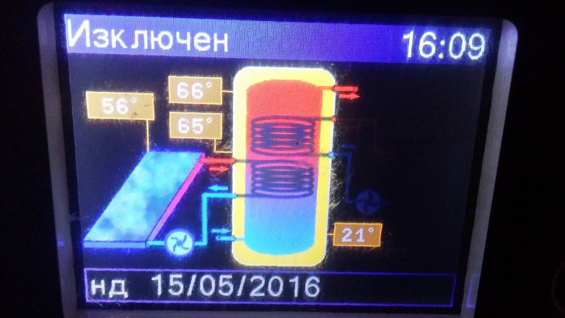

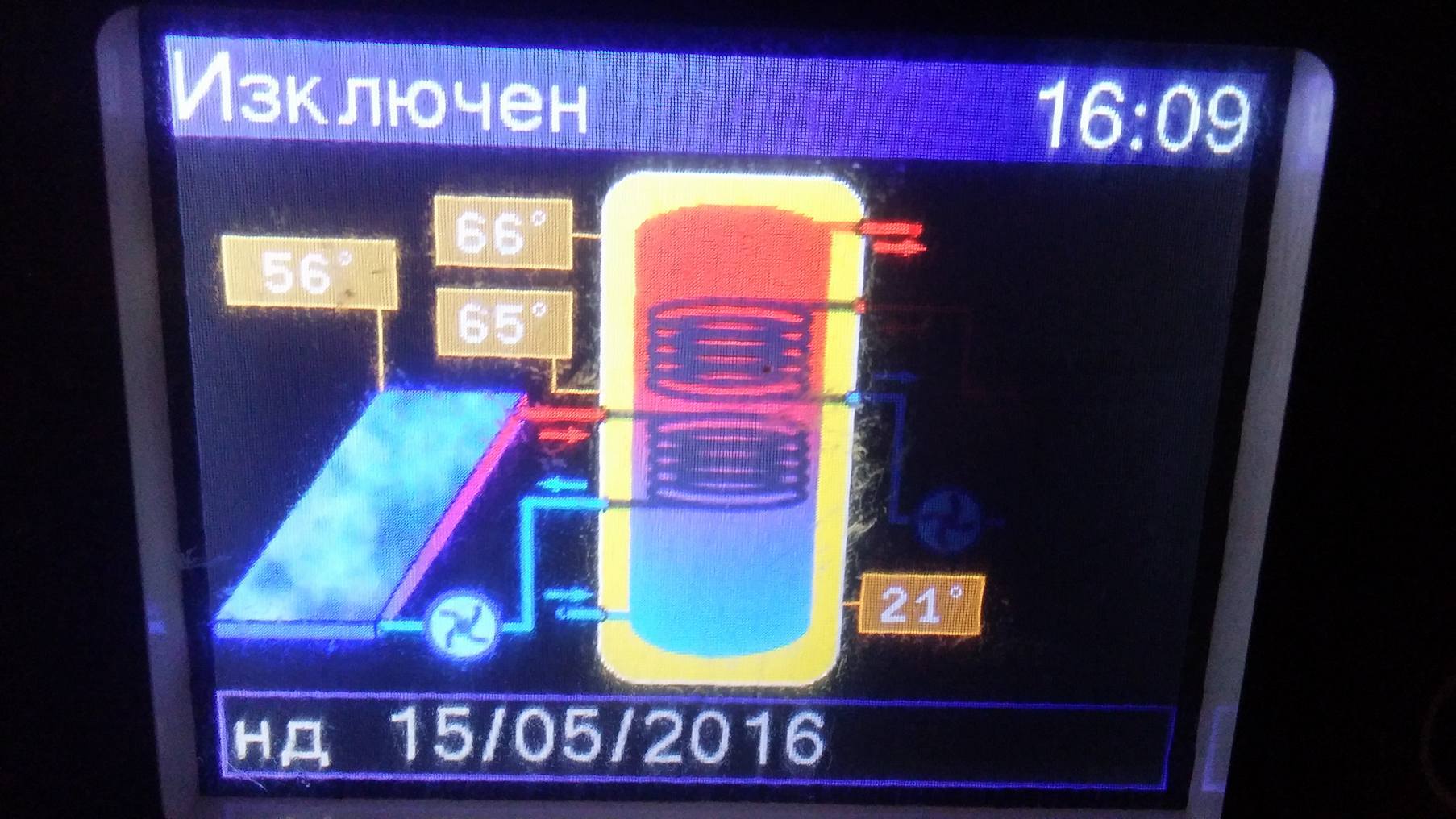

140 лева (132 лева + 8 лева за доставка до адрес) и включва 5 датчика, два от които са PT1000. Има доста функции, но повечето не ги ползвам, понеже бойлера ми не е свързан на ток и съм изключил нагревателя и котела в настройките. Добавили са много красив TFT дисплей с няколко интересни анимацийки. Например когато работи помпата, същата се върти на дисплея, когато температурата в колектора надмине 40 градуса и помпата работи, се показва слънце. Показва се и анимиран пламък в камината, нагревателят става червен когато е включен и от него излизат мехури =D> Може да се настройва минимален хистерезис на 5 градуса включване и 3 изключване, няма го ограничението от минимални 40 градуса в колектора. Изобщо от Натурела са се постарали да изградят един доста приличен продукт.
http://www.naturela-bg.com/files/H52_RM_v2_4_BGm.pdf
Вчера времето бе слънчево и бойлерът достигна 66 градуса. Но днес слънцето вече се скри, а прогнозата е за студена и дъждовна седмица.

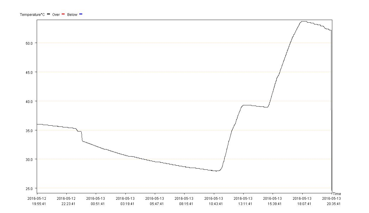

Ето и сметка с цената на материалите на моята ДБ система:

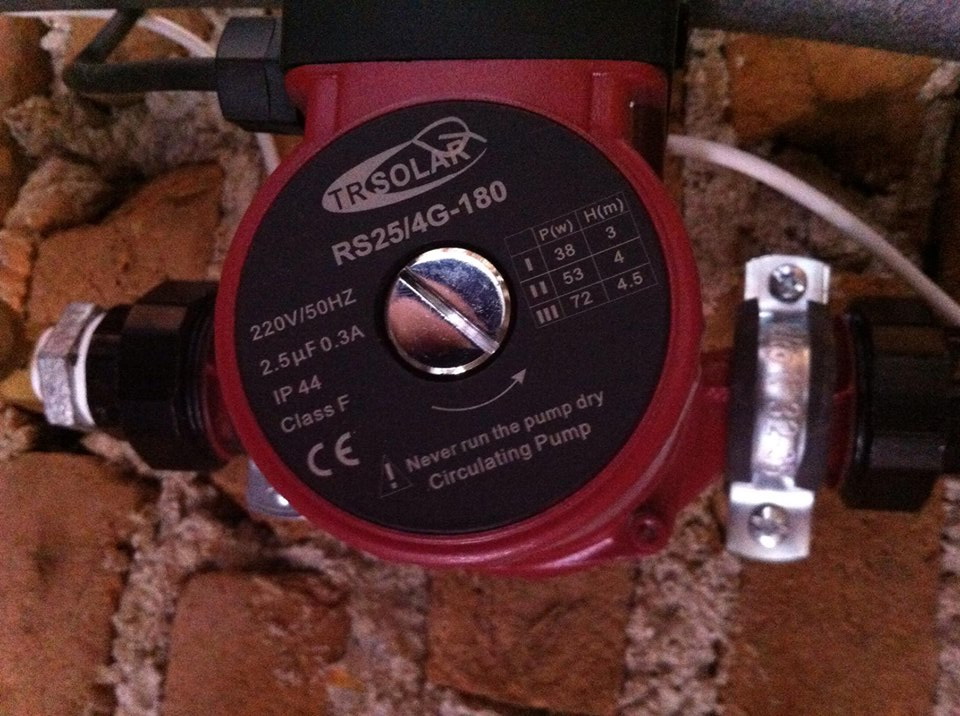

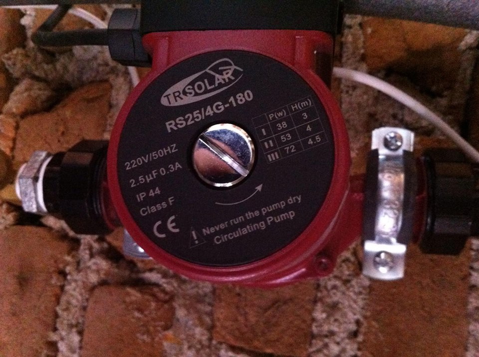

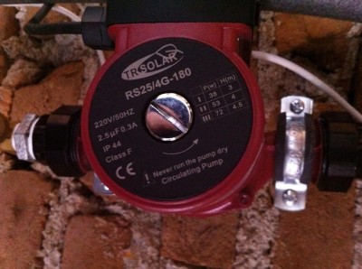

Помпата, както и останалите материали без бойлера, ги купих от Топлотехника - гр.Гоце Делчев. Помпата си идва с гаранция от 1 година, има инструкция на български, кутията също е на български език. Продава се с холендри и кабел с куплунг:
Явно ги вземат на килограми от тук, а в България само ги опаковат и надписват с това благозвучно име :roll:
Ето тук същата помпа, но с име Greenpro:
https://www.youtube.com/watch?v=nlm6vQ7J6e4
Иначе я замерих с уред - харчи 33 вата на първа степен в моята система. Снимката по-горе е от един приятел, който има същата помпа. Иначе моята съм я поставил в кутия от фибран и съм я увил с вата 10 см. Някъде прочетох, че трябва да работи при външна температура до 40 градуса. Така изолирана, температурата ще е много повече и се притеснявам дали няма да я повредя?
