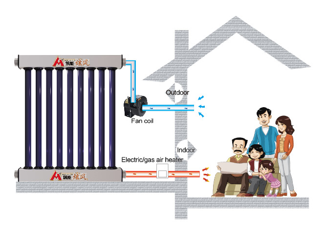

Вече има и фабрични въздушни отоплители с вакумни тръби.
http://sun-eco.ru/products/18256633

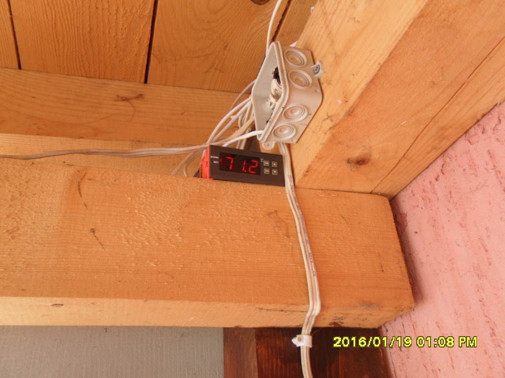

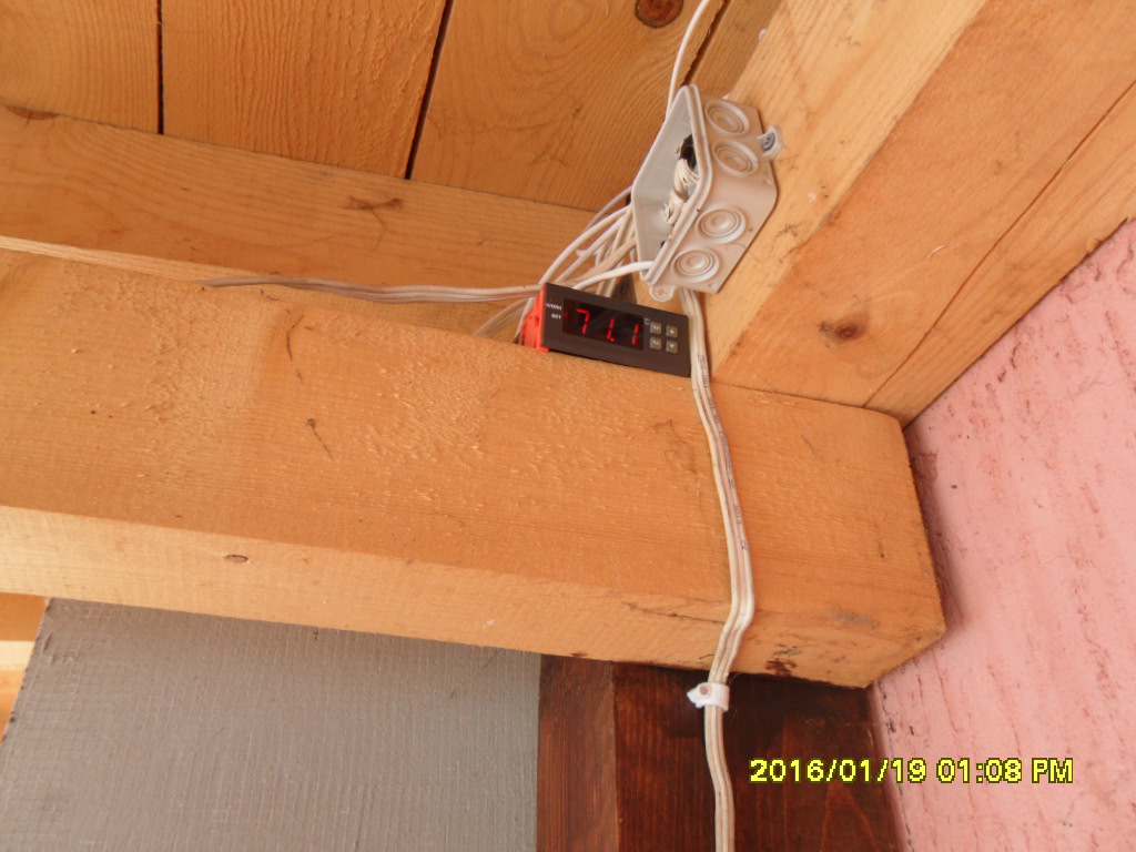

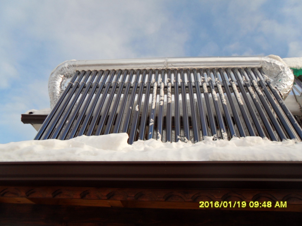

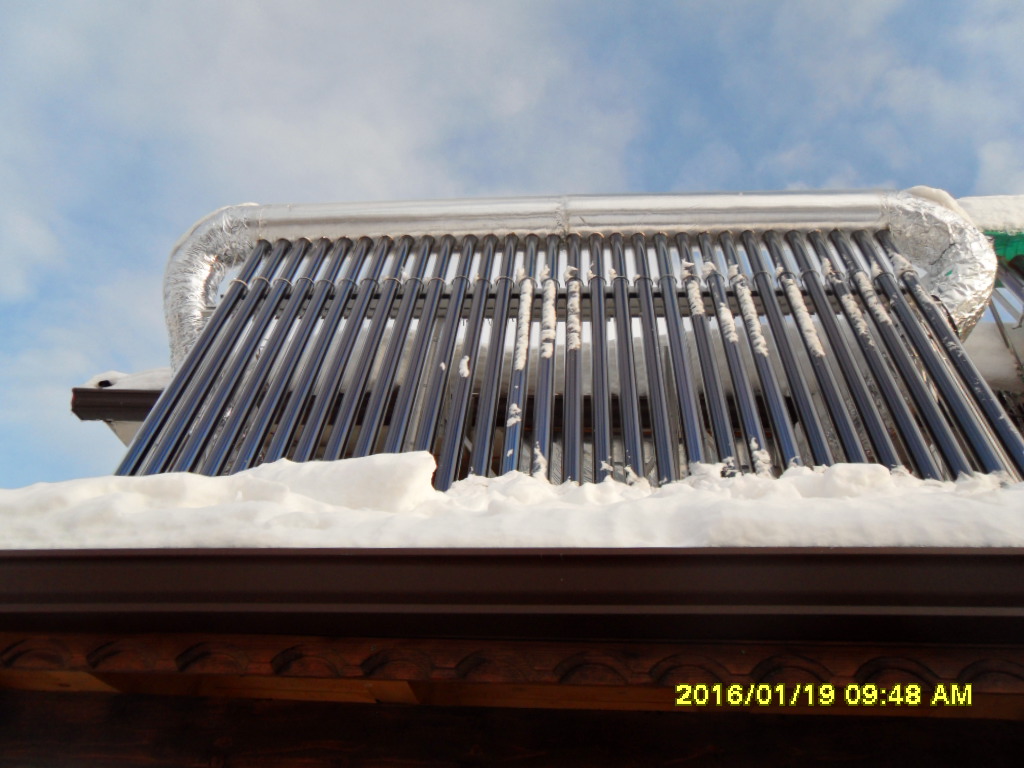

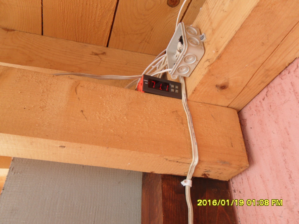

Сутринтта с един колега, фен на соларната енергия в друг форум разисквахме ъгълът на монтаж. Той има 10м2 плоски колектора монтирани на 45 градуса. В София има 40 см сняг и той ги чисти на ръка.
Моите са вакумни с монтаж 72-75 градуса и снимката е от сутринта. Аз съм мързелив и не чистя.
Другата снимка е от преди минути в отговор на колега, който пита как се държи въздухаря пори минусови температури. В момента в Сф е -5 градуса. Въздухаря бичи с над 70 градуса, а 40 см от долната част на тръбите са под сняг:-)
П.П часовника на фотото е с час напред.
egomen66 - майстор
Сигурно циркулацията на топъл въздух , не им позволява да задържат сняг. Нощно време какво става? :partyman:
