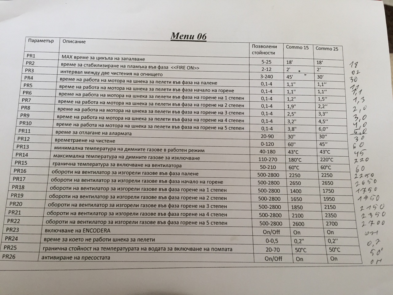

bmahob - майстор
n-8-6-01 Minutes Time Out -
n-8-6-02 Minuti Start -
n-8-9-03 Cadence Cleaning -
n-8-6-04 Auger Light -
n-8-6-05 Coclea Start -
n-8-6-16 Exhaust En-Start -
n-8-6-17 Exhaust Engi-Avv -

[quote="bmahob"]n-8-6-01 Minutes Time Out -18
n-8-6-02 Minuti Start -02
n-8-9-03 Cadence Cleaning -45
n-8-6-04 Auger Light -1.1
n-8-6-05 Coclea Start -1.1
n-8-6-16 Exhaust En-Start -2250
n-8-6-17 Exhaust Engi-Av 2650 Това са мойте. Камината е алфа плам 15.

Коя настроика за какво е.

n-8-6-01/PR1 Minutes Time Out -18 и т.н
filmatoplo - майстор
Кой е параметъра за първоначалното зареждане с пелети при палене.

тва където си го отбелязал с химикал става ли и за комо 15 или е само за комо 21

bmahob написа:
n-8-6-04 Auger Light - това кол при запалване
n-8-6-16 Exhaust En-Start -въздух при запалване
Не знам, тези настройки са от потребител тук не за моите, имам заводски на 21 цата

Minutes time out ми беше на 5 .Сега го промених и заспа работата.
