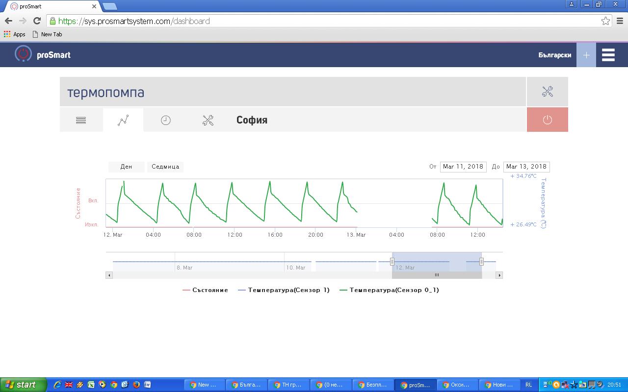

Ето и моята графика за изминалото денонощие.
Имаше сериозна буря и сина е изключил нета...затова липса част от чарта. Но ТП си е работила
40 мин работа
2,5 часа почивка

Факт,и то неуспорим,но ми се искаше когато някой кръг затвори,ТП да работи по малко,и повече да почива.Мисля си за успоредно свързване на буфера,или към изсходящата вода,кое ще е по
ефективно?
На графиката горе се вижда как когато слънцето се покаже,циклите се увеличават.

ТП ти е не е инверторна, нали?
Тя е с фиксирана топлинна мощност. Нормално е като затвори кръг и намалеят топлозагубите при фиксирана топлопроизводителност времето на работа да намалее :!:
Ако искаш конвекционална ТП да те грее и при + 10 и при - 30 решението е буфер.
Колкото по-голям-толкова по-ефективно. Моя буфер го съчетах и с няколко м3 сух пясък и мозайка :!:

Дайте малко инфо за тези графики,сайт,датчици ,цени и т.н. :partyman:
шоп - майстор
@kuuuuuul,
най-обикновенно Wi-Fi управление за 100 ина лева Bboil
kuuuuuul - майстор
Това ми е ясно,въпроса е от къде ,какви и колко датчици ,ПОДРОБНОСТИЕ са ми интересни.От сайта им не става ясно.
