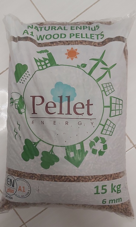

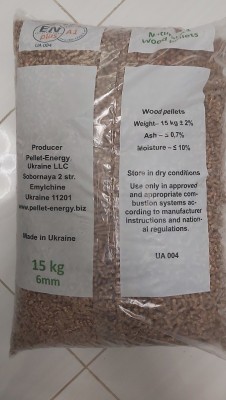

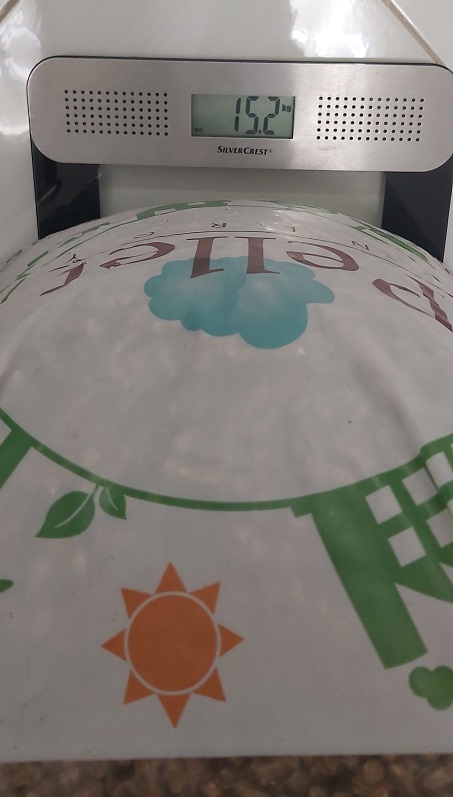

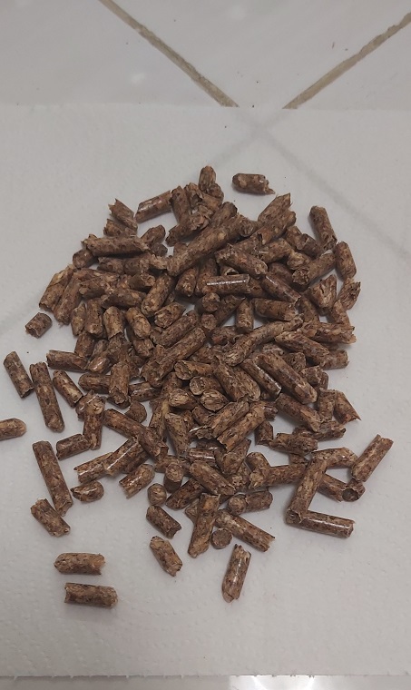

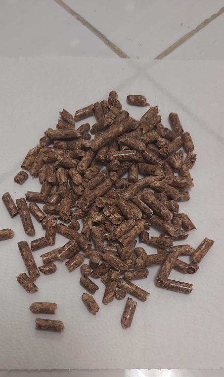

В началото на седмицата заредих нова партида пелети - PELLET ENERGY
Мнението ми за тях:
За разлика от MAXPELL, размера им е между 1 и 3см, докато макспела бяха много по натрошение /0-2см/. Разтварят се за секунди във вода. Нямат добавени химикали. Сухи са. Леко опушване на стъклото на камината. Количеството в торбите е 14,8-15,2 кг. Това може би са първите пелети, които нямат остатъчна пепел в чувалчетата. И понеже много ги нахвалих сега да споделя и единствения минус, който намирам в тях - не са достатъчно калорични. За разлика от MAXPELL-a, при минималния режим на работа на камината значително по - бавно затоплят водата в бойлера и радиаторите са ми на половина студени.
Относно слуховете които се носят за тези пелети, при една бърза проверка се вижда, че фабриката е на 200км от Чернобил, но не мисля, че има нещо страшно в това

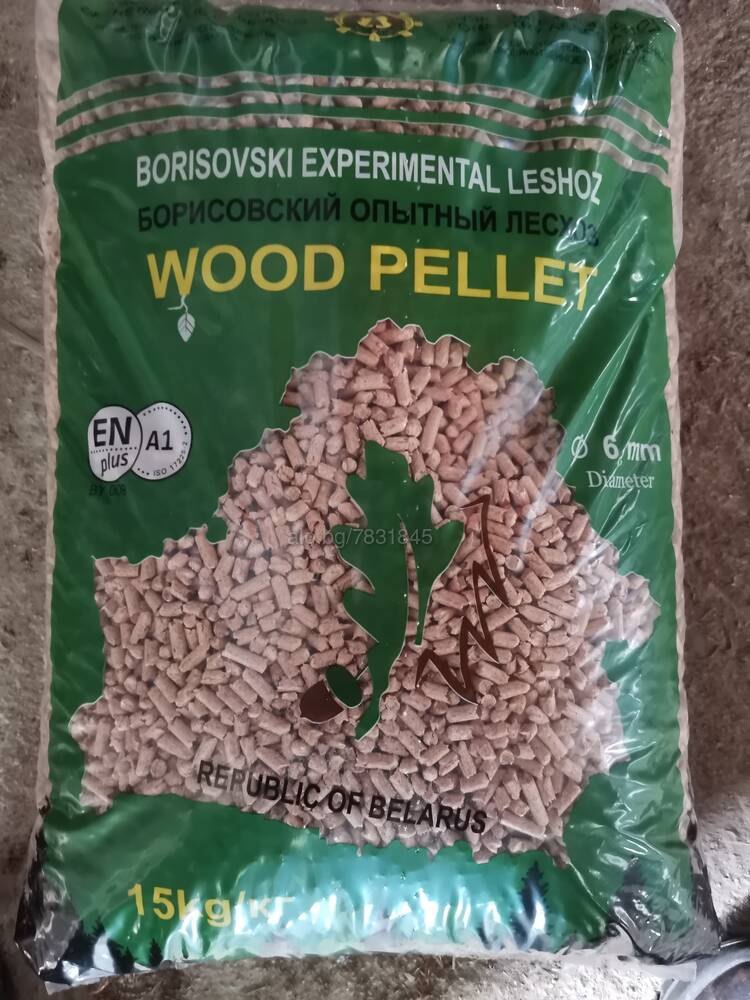

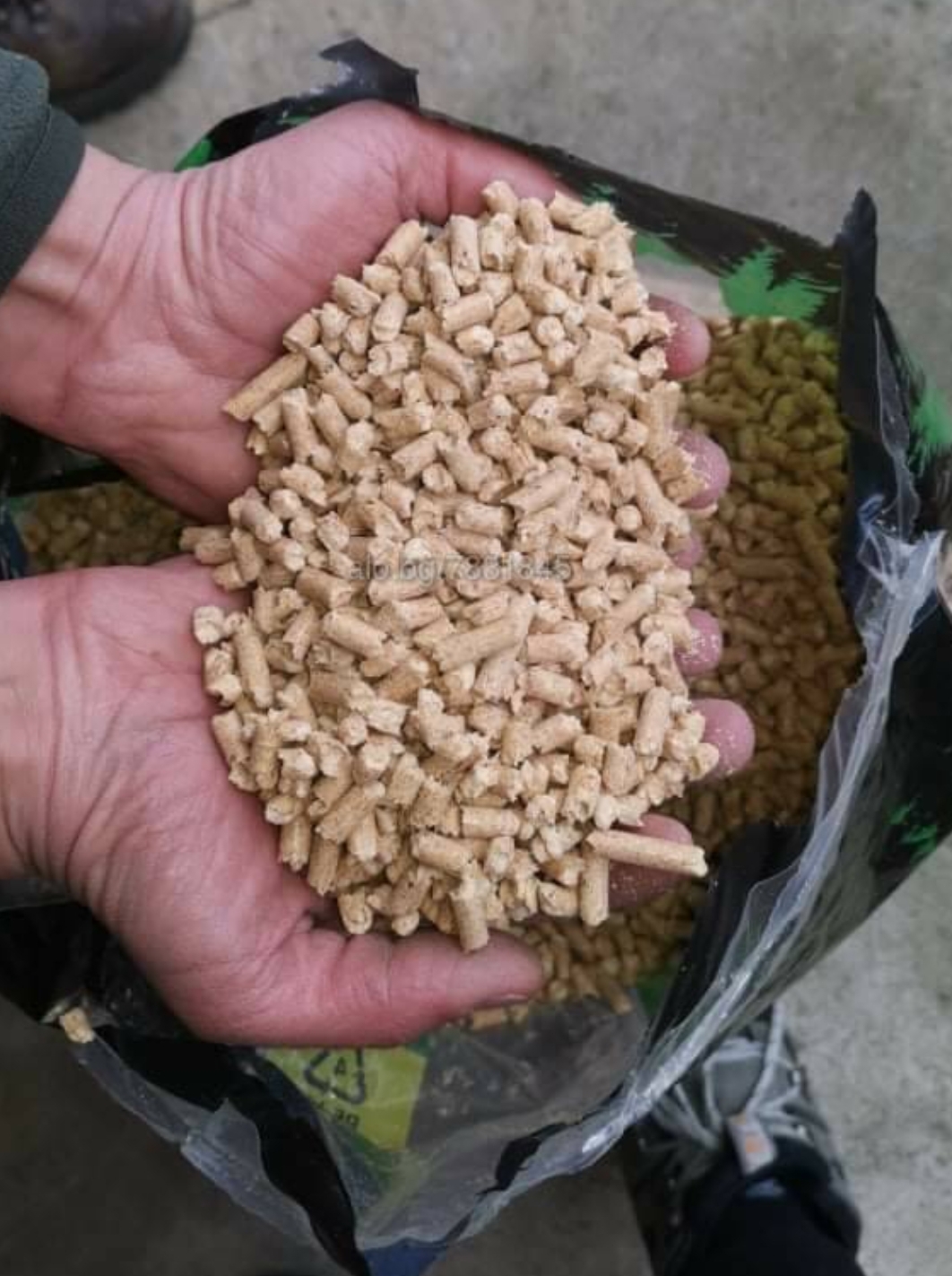

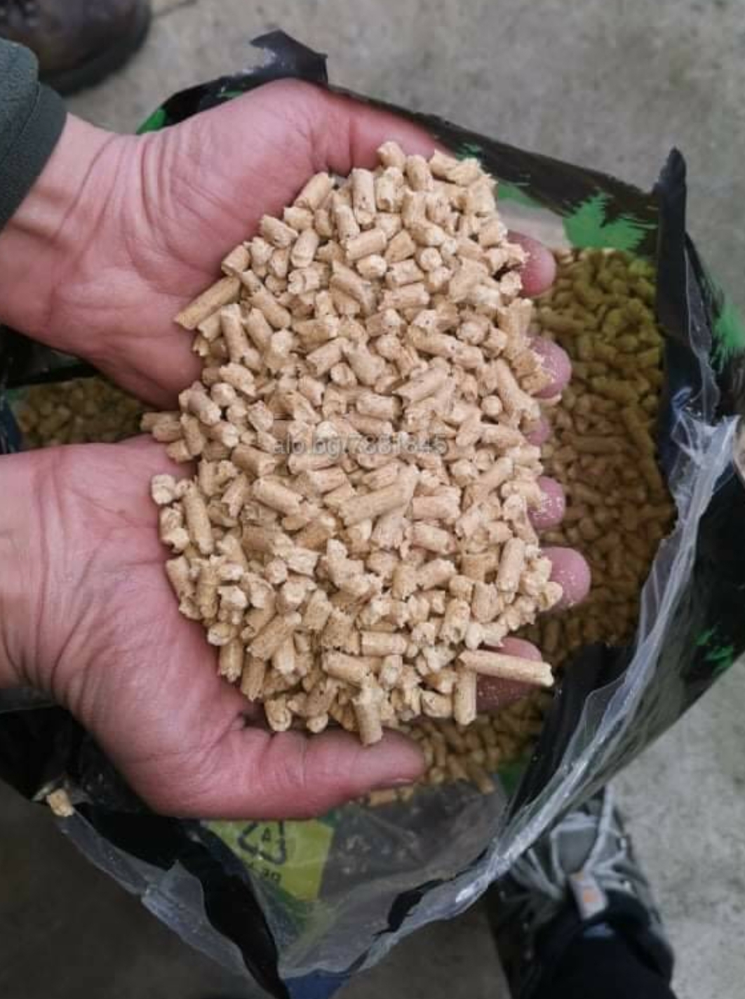

Здравейте! Цвета на пелетите има ли отношение към качеството? Пелети които се разтварят във вода по- бързо по хубави ли са? Питам конкретно за тези от Беларус, защото те са бели на цвят, разтварятсе бързо във вода. Сравнявам с тези, който сега използвам gruneholz pellet. Благодаря
Christo - майстор
Никой не слага лепила в пелетите, защото това оскъпява производството. При процеса на пресоване на материала се отделя топлина. Топлината предизвиква отделяне на лигнин от дървесината, който служи за естествено лепило. Светли пелети може да означава, че са от светли видове дървесина, но и че не са "изпечени". Тъмни пелети може да означава, че са от тъмен материал, че имат повече кора(което хич не е добре), също така, че са добре изпечени. Ето защо, цветът не е критерий за качество. Пелети, които се разтварят във вода по-бавно, са по-добри. Това значи, че са по-добре слепени и няма толкова лесно да се разтрошават при транспорт до зоната на горене.
