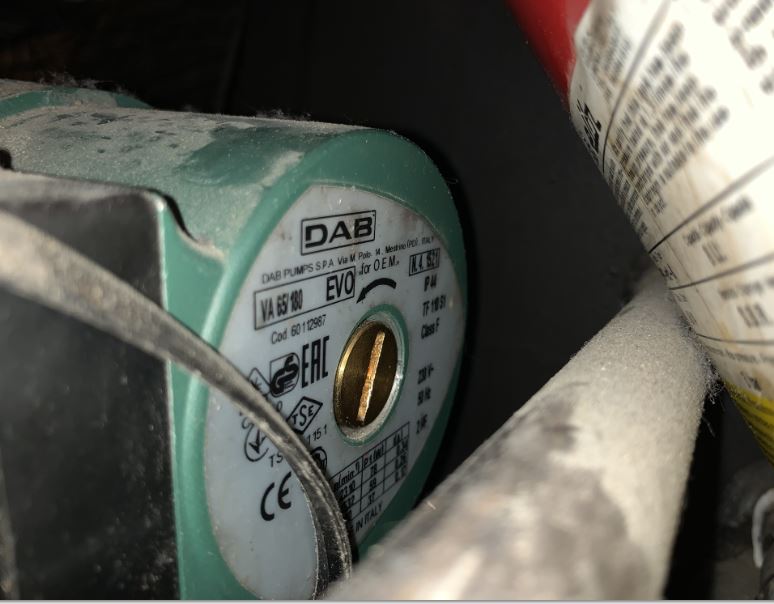

днес пробвах камината, за да се подготвя за сезона и да няма неприятни изненади. Камината е Alba 15, предстои шести сезон да я ползвам.
Уви, помпата обаче не се включи, т.е. не върти. Дайте някой съвет за решение напроблема. Може ли примерно от настройките да се "пуска" без да се пали камината? Ръчно развъртане предполагам е възможно, но помпата е трудно достъпна. Ако някой има опит нека сподели. Благодаря предварително.

Помпата е DAB Evo, а ръчното стартиране ми е малко неясно
Хм, или са сменили доставчика или всичко зелено ми изглажда на Кавазаки.
Филма иска да каже, че отпред, срещу помпената част, където са написани данните, в средата има един болт, колкото 20 стинки. Развиваш го, а под него е валът на помпата, който можеш ръчно да развъртиш с отвертка. Прави се когато помпата е блокирала.

filmatoplo - майстор
Ако може от страничен капак добре ,по спомен щот говоря.бронзовото болче по средата .
Ха, мен спомените не ме лъжат!
https://photos.app.goo.gl/nB7EAxnHbwqp811E7
Снимката съм я правил с махнат десен капак, за да видя на коя степен е, че не носих очила. Намерих я на 3та. Сега е на 1ва. Вижда се, че е 25/6.
Вижда се маркучето на пресостата, както и че помпата е обърната към дясната страна.

Благодаря. Явно съм изтеглил късата клечка. При мен помпата е обърната навътре...

Болта да се развърти, ако има нужда и дано тръгне да върти пущината!
