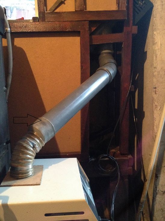

miroslav_cholich написа:Здравейте малко помощ, ако е възможно. От една седмица съм запалил и аз горелката обаче на два пъти големият ми шнек спира ( има захранване към него обаче на края на тръбата се задръства и моторчето не може да смогне) трябва да го разклатя да изпопадат малко пелети и се оправя, но това не е работа. Дайте ми съвет какво да правя?След като миналата зима намерих в PVC-редукцията буца земя 5-6 см. монтирах на входа на бункера сито от оградна мрежа ( с квадрат 4 см. ). От тогава не съм имал такъв проблем.
DimitarD
- Мнения: 209
filmatoplo написа:Аз така съм си стъкмил ВиК прехода на пелети от бункер към горелка. Пелетите нямат никакъв проблем с придвижването си.Не разбрах какво режете -двете снимки са еднакви , снимайте детайла на който се прави нещо .
наклона е 47 градуса, 45 не става.
