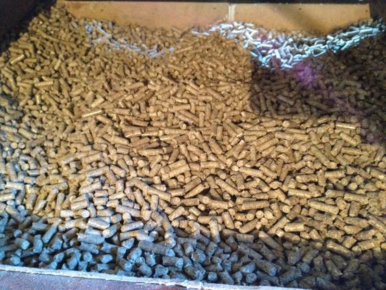

n.ganev написа:Наистина нещо не се вързва.При мен с тройно по-високи стойности на степените зареждам по 40 кг.през ден,а на ден ми работи по 11 часа и половина със две паленета, сутрин и следобед.Немога да си обясня.Нека колегата да разясни.DimitarD написа:От два дни съм на фъстъчени пелети, много са здрави и горят бавно, като цяло изглеждат по-добре от слънчогледа защото цялата пепел си пада долу, няма струпвания пред горелката. Разход ми даде първия ден 38кг за 21 часа, днес 38кг за 24 часа.Настройките са много интересниТо ясно, че настройките интересни - ама при тези настройки такъв разход. Какви пари за тез фъстъци Ва Брааат?

filmatoplo написа:Пелетите ги правят в Асеновград-поне аз знам за там.Скоро говорих с човека по друг въпрос но стана дума и за тези пелети.Обаче да не излъжа но цената им беше по-висока от слънчогледовите.Над 200 лв., но колко точно не помня.Може и да бъркам ,но колегата ще каже.Да бе , да се чуди човек , мерил ли си колко пуска шнека за 1 час докато горелката работи , засичате за 6 минути и си го умножавате по 10 , някой да не седи до горелката 60 минути
.За фъстъчени пелети сефте чувам , що да не само да горят и да са калорични и без шлаки и пепел в промишлени количества .Ако пък са и евтини .Тествал ли си горелката какъв разход дава с дървестни пелети .
DimitarD
- Мнения: 209
n.ganev написа:Разход за 24 часа работа ми даде 38 кг, днес в 15ч ще засеча колко е с новите настройки. Цената беше 230лв/тон, разфасовка в 15кг найлонови чувалчета. Пелети ф6мм.DimitarD написа:От два дни съм на фъстъчени пелети, много са здрави и горят бавно, като цяло изглеждат по-добре от слънчогледа защото цялата пепел си пада долу, няма струпвания пред горелката. Разход ми даде първия ден 38кг за 21 часа, днес 38кг за 24 часа.Настройките са много интересниТо ясно, че настройките интересни - ама при тези настройки такъв разход. Какви пари за тез фъстъци Ва Брааат?
filmatoplo написа:За една минута пуска 680 - 700 грама = 1 л. Шлаката е поносима, пепел по-малко от слънчогледа. За калории не знам, но са сходни със слънчогледовите. За сега /трети ден/ по наблюдения съм по-доволен тъй като вътрешността на котела е чиста в сравнение със слънчогледа за същото време ставаше мазало. Дървесни пелети не съм пробвал. Имам 4тона фъстъчени, 500 кг иглолистни и близо 800 кг слънчогледови за горене.Да бе , да се чуди човек , мерил ли си колко пуска шнека за 1 час докато горелката работи , засичате за 6 минути и си го умножавате по 10 , някой да не седи до горелката 60 минути

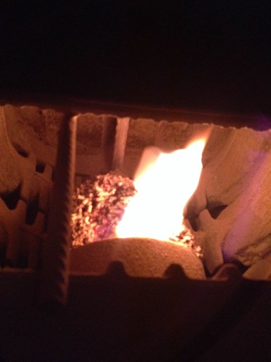

Настройките са такива, защото ако увелича порцията, пелетите не изгарят напълно и падат не изгорели. Също така разликата е че тези образуват доста жар която си седи в камерата и си гори.
Снимката е правена в suspend, при работа вчера от 15ч. /вътрешността на котела не съм е чистил от неделя.

Ти си мерил колко пуска шнека докато работи непрекъснато за първоначалната доза , аз казвам да се премери докато работи горелката примерно на степен 1 , докато пелетите падат отвън в торбата -слагай по малко в горелката да поддържа огъня -и така засечи за 6 минути колко ще пусне , притегли грамажа и го уножи по 10 за да разбереш колко гори на степен 1 за 1 час
DimitarD
- Мнения: 209
filmatoplo написа:Ти си мерил колко пуска шнека докато работи непрекъснато за първоначалната доза , аз казвам да се премери докато работи горелката примерно на степен 1 , докато пелетите падат отвън в торбата -слагай по малко в горелката да поддържа огъня -и така засечи за 6 минути колко ще пусне , притегли грамажа и го уножи по 10 за да разбереш колко гори на степен 1 за 1 часЗа 6 минути пуска 82грама на Р1, на час 820грама..
