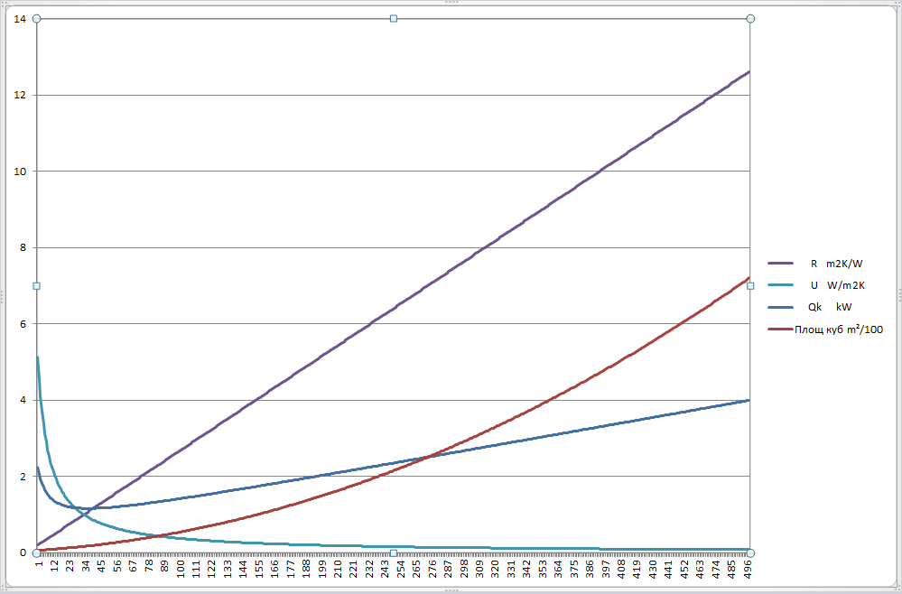

Тъй като много въпроси "увиснаха" във въздуха ще се опитам да внеса малко яснота, според моите виждания.
Разглеждаме стоманен куб с размери 1м х 1м х 1м, с дебелина на материала 4мм, λ = 50 W / mK и ρ = 7850 kg / m³. Куба е пълен с вода с температура 80С, без принудителна циркулация, приемаме че имаме само гравитачно движение на водата. За изолация се използва стиропор с λ=0.040W/mK и ρ = 20 kg/m³, с различна дебелина . Куба се намира в помещение без интензивна циркулация на въздуха и температура 10С.
При тези условия от водата, през стоманата, към стиропора могат да се отдават 800W/m2. При топлообменна повърхност на куба 6м2, се отдават 4800W. Следователно, през външната топлообменна повърхност на изолацията, не може да отдаде повече от тези 4800W.
Съставил съм таблица с не случайно подбрани стойности.
В първата колона са дебелините на изолацията.
Във втората, външната топлообменна повърхност.
В третата е R m2K/W, като тук е отчетено предаването на топлина от водата към стоманата, през изолацията и отдаването на топлина към въздуха в помещението.
В четвъртата e U=1/R.
В петтата са топлинните загуби на куба със съответните външни размери, в зависимост от дебелината на изолацията.
Какво прави впечатление. С увеличаване на дебелината, загубите намаляват, до достигане на една стойност, при която загубите са най малки ( оцветено е в зелено), след което с увеличаване на дебелината на изолацията, загубите се увеличават и достигат една стойност (оцветено в червено ), за която загубите са такива, както и ако нямаше никаква изолация. При по нататъшно увеличаване на изолацията, загубите не могат да растът, защото стоманения куб не може да отдаде повече топлина.
Числената стойност е по голяма от 4800W и показва топлинните загуби, които може да отдава самата изолация. Ако куба беше от друг материал, мед например с λ = 386 W / mK, тази същата изолация, щеше да отдава към помещението, тази по висока стойност. Изолацията "пропуска" различни количества топлина в зависимост от конструкцията на съда, материала от който е направен, температурните условия и интензивността на движение на флуидите от двете страни.
Това не трябва да се бърка с R и U на самата изолация, разглеждана като самостоятелен елемент, без да е включена, като компонент в някаква конструкция. Ако разглеждаме само изолацията като такава, то правилото на Мечо Пух е валидно - колкото повече, толкова повече. НО в реалния живот, нещата не са само от изолация.

Ahmakov - специалист
Ahmakov написа:
...При тези условия...При по нататъшно увеличаване на изолацията, загубите не могат да растът, защото ( стоманения куб ) радиатора не може да отдаде повече топлина... Изолацията "пропуска" различни количества топлина в зависимост от конструкцията на съда, материала от който е направен, температурните условия и интензивността на движение на флуидите от двете страни...

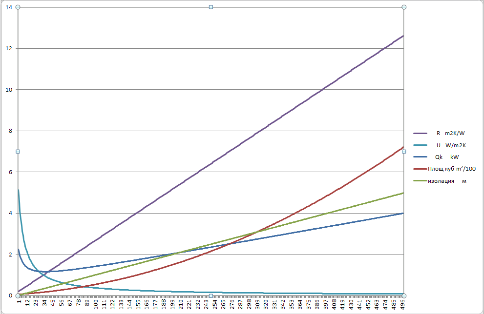

Тани - модератор
Ето в графичен вид таблицата на куба.Вижда се зависимостта.
С кои от данните не сте съгласни?
