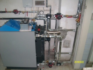

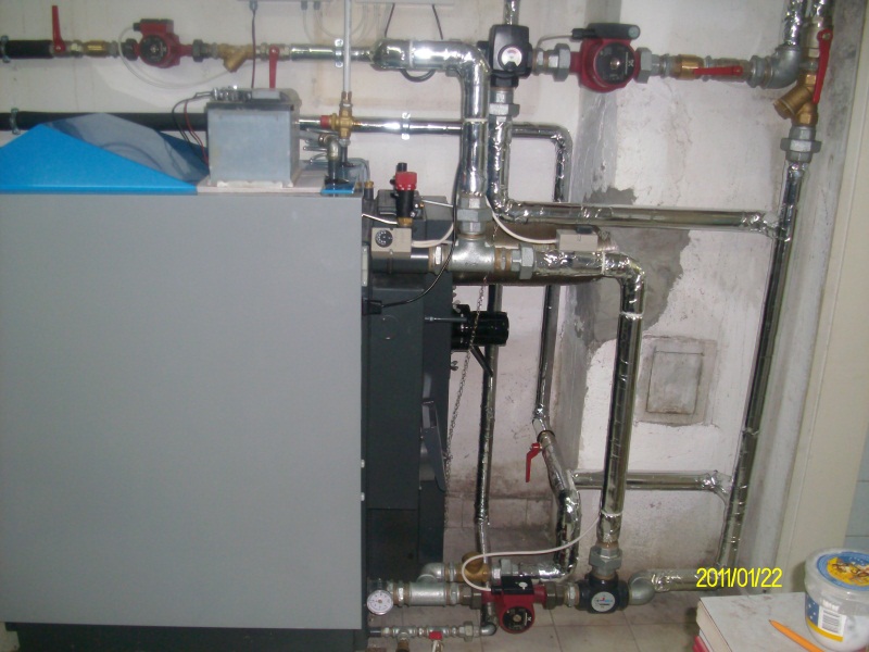

Русев ти такъв хубав пример пусна от Ютуб -за ония Атмос -там тие даден 3пътния вентил даже без задвижка -бронзовото с червена скала , от него дето кривва надолу помпата .
srusev - специалист
Е хубав пример,ама нали знаеш, че всеки майстор с възможностите си. Уф днеска говорих с човека и съм в доста кофти ситуация. Обеснявам му какво искам каква марка как да се монтира и каква функция да извършва и той с всички ми опонира с всички възможни причини и теории, че така както е монтиран котела е правилно, а иначе нямало да е добре. Като му казах че искам да го въртя на 80гр. и нагоре той вика че най добре бил на 70гр.
УФ нз. :? Немога да споря с човек 20г. монтирал такива котли и се съгласих и преключихме разговора. Май са прекалено голяма фирма и не им се занимава.
Ще хвана някой местен може би.
Аз немога да си представя някой да дойде в мойта фирма и да ми каже това така искам и така и аз да му откажа.:(
filmatoplo - майстор
Добре все едно че мен ме няма у форума -погледни в тема Избор на пиролизен котел -страница 5 , котела на Водопада , дори му се обади да ти каже на колко го гори :wink:
srusev - специалист
Всичко е ясно, само немога да разбера защо неискат да ми го добавят, като говорихме юли месец същото ми обесняваше ама определено не ми харесва катрана и преотоплянето сега и по-големия разход. (Като казах за катрана той ми отговаря, че било нормално за печки на тв.гориво).
По принцип ако се гаси и пали ден през ден -котела преминава през ниската температура и си прави катран това не може да се спре.Влажността на дървата също е мн важно -на око трудно се познава тя , не са ли съхнали 2 години под навес забрави за сухи. :wink:
srusev - специалист
Дървата са на един сезон, предполагам са рязани март аз ги купих май. Дъба казах, че ми се струва мокър още иначе габъра е пушка.
Само на въглища не съм го пробвал ,а с екобрикети въобще не включва вентилатора като загрее. комина е изстинал с ръка се държи и е хладък , а водата е закована на зададената.
LazarGanev - "Велик майстор"
Вижте тук един пример за подвързване на пиролизен котел:
Двата крана на горната помпа в ляво вече са отворени и бойлер 500 литра се загрява над 60 гр. :wink:
Русев виж на снимките се вижда долу термовентила , а горе трипътния смесителен вентил , има и задвижка .
