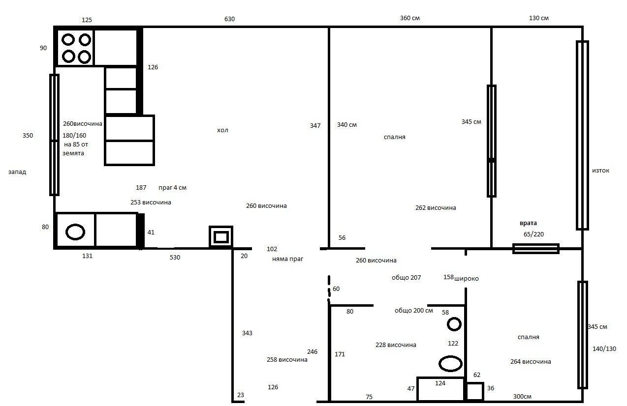

Здравейте искам да използвам темата да Ви попитам за някой друг съвет относно избора на термопомпа въздух-вода. Искам да направя водно-подово отопление + конвектори на апартамент 66кв.м. в Бургас. От доста време чета из мрежата всякакви мнения и цени и съм твърдо решен да се отоплявам по този начин, но не мога да реша каква термопомпа да си купя т.е. дали да е "фабрична" или "правена". Хубавите термопомпи по 6-7000+лв. на известните марки ми се струват доста голяма инвестиция и не много рентабилна за моя апартамнет и затова търся по бюджетен вариант, който да ми върши работа за охлаждане, отопление и евентуално за БГВ. Ще се опитам да сведа до колкото мога с бюджета ми енергийните загуби на жилището - ще сложа добра дограма с троен стъклопакет (все още и нея не съм избрал, чудя се каква да е?), външна изолация + вътрешна(каменна вата+ гипсокартон на външните стени и таваните) и фабричната изолация за подово на пода естествено... Кажете ми ако знаете от къде мога да се сдобия с добра машина на добра цена и какво Ви е мнението за това дали да е "фабрична" или "правена" термопомпа. Благодаря Ви предварително!

Само за начало - не смесвай БГВ с отоплителната инсталация.
На първо време си намери термопомпен бойлер или термопомпа въздух-вода за БГВ.
