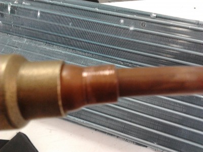

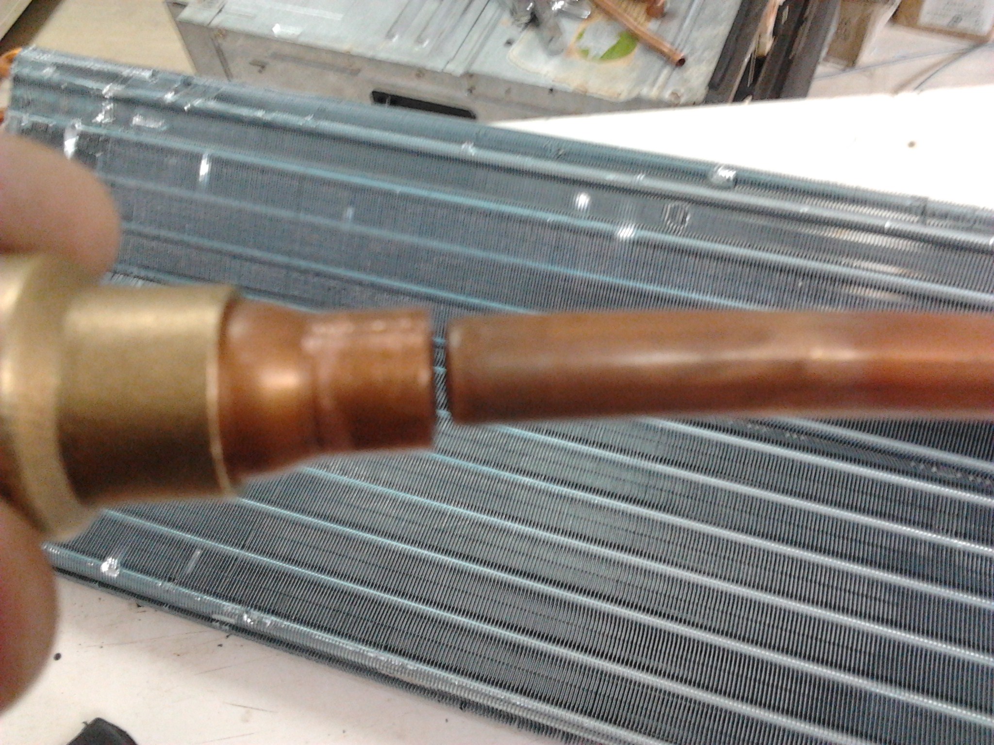

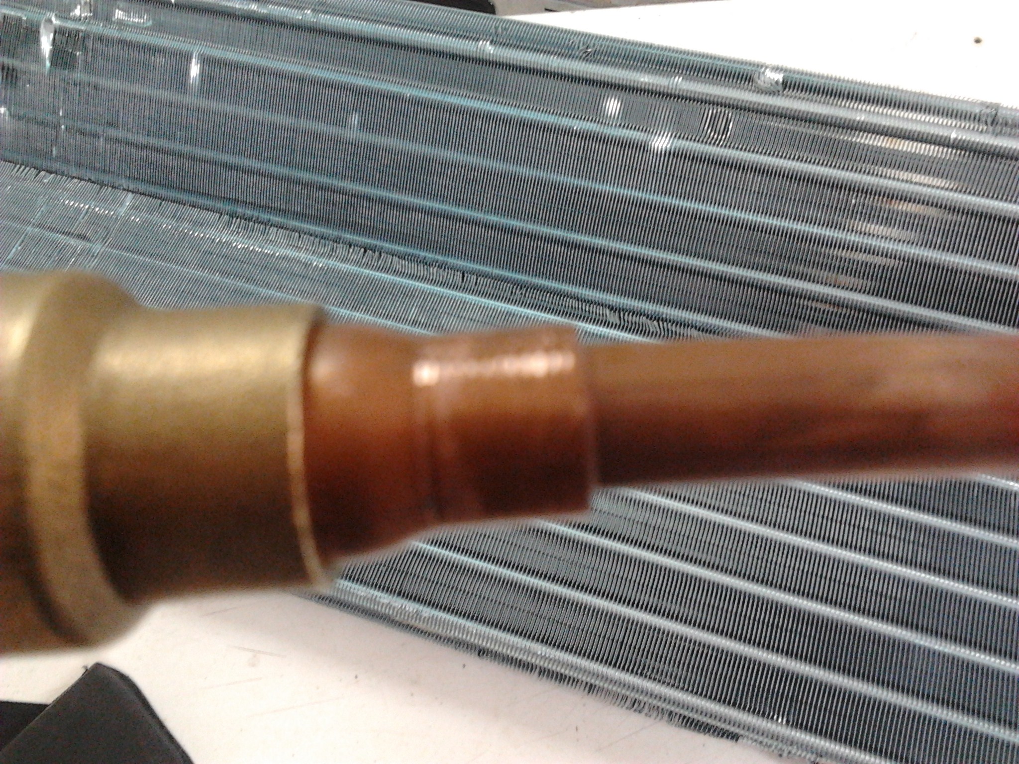

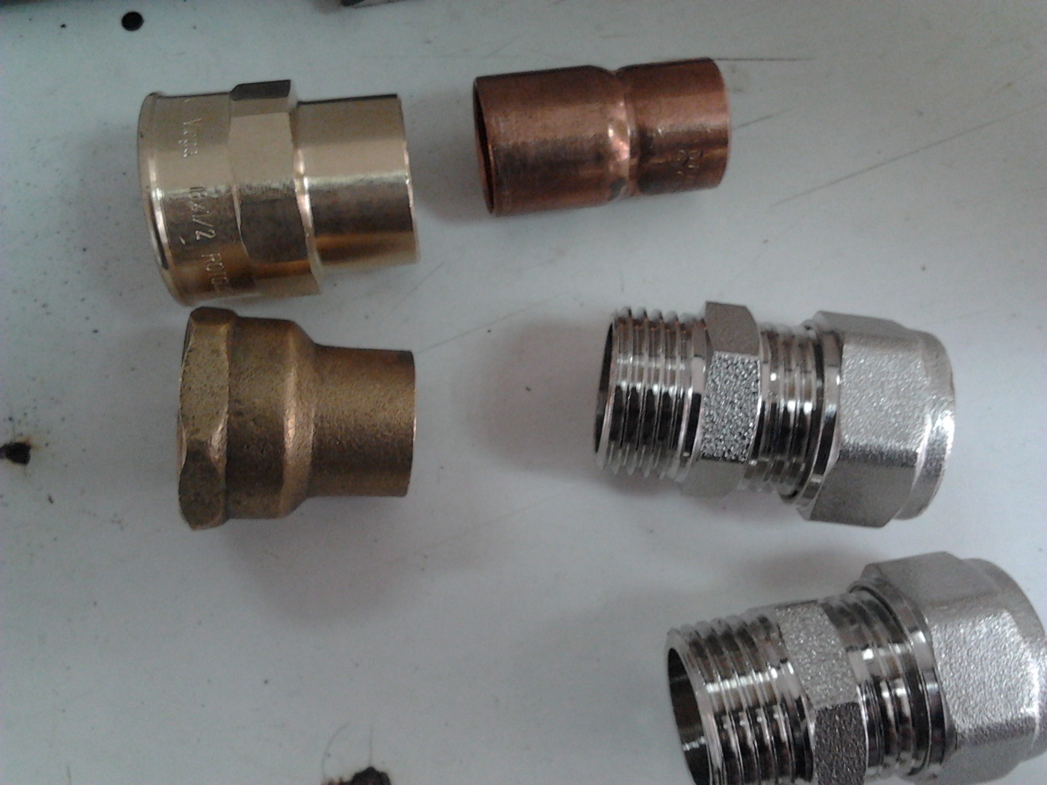

Ето и как и какво взимам за да си направя тръбите подходящи за парната инсталация
2012-11-13 12.58.01.jpg купувам си тези накрайници и понеже имаше само един 1/2 на 15 а другия беше 1/2 на 18 съм си взел преходник 18 към 15

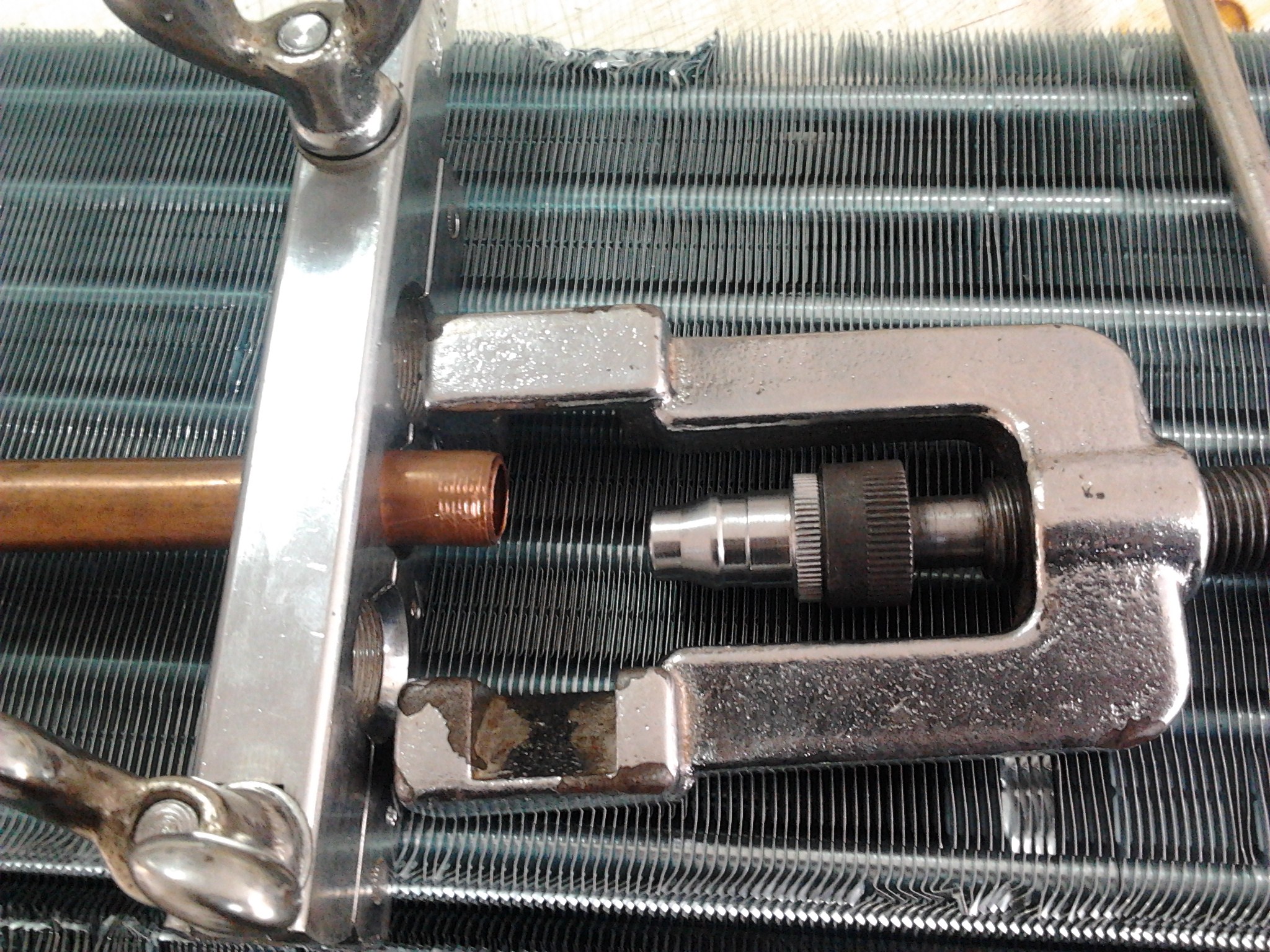

2012-11-13 13.15.28.jpg раздувате едно пърче тръба ф12 (за климатици) с раздувача. Ако нямате раздувачи може да помолите някой който се занимава с климатици да ви раздуе елементите а вие да си ги заварите

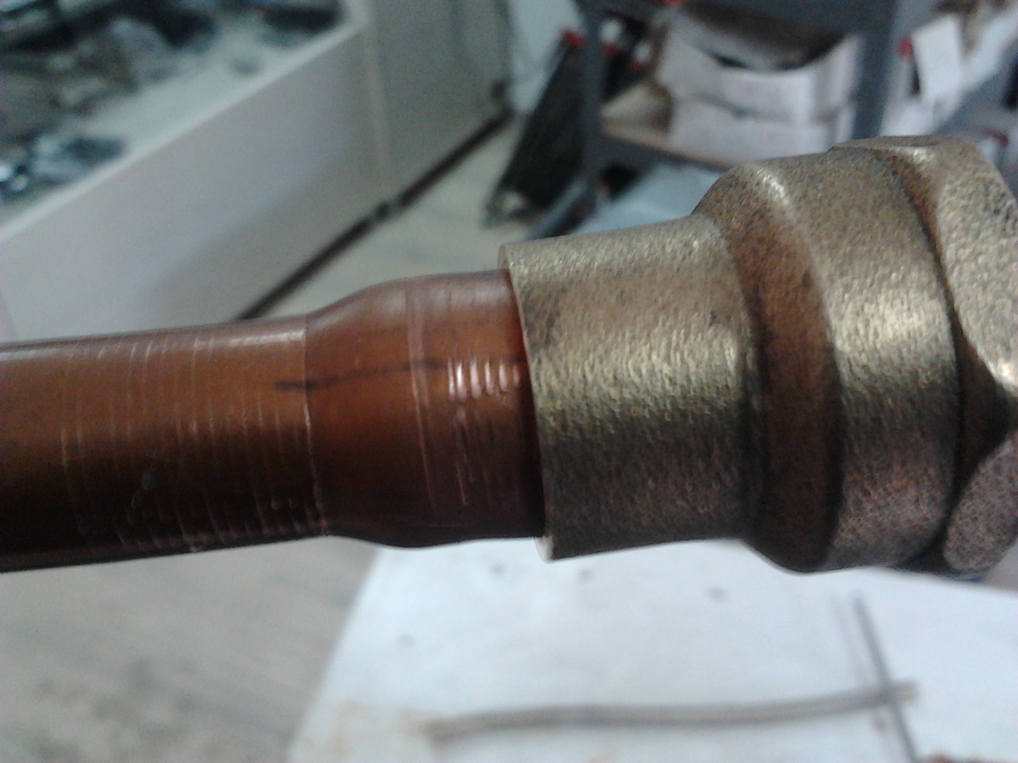

2012-11-13 13.17.15.jpg ето така изглежда след раздуването

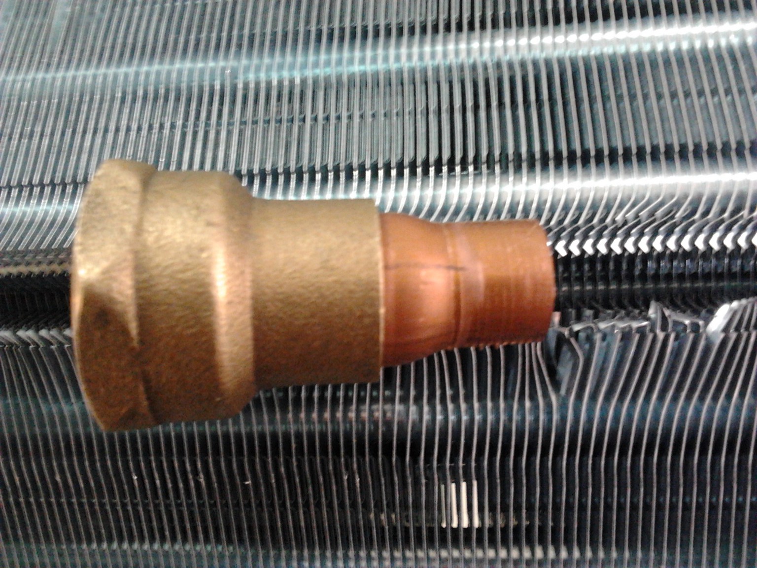

2012-11-13 13.17.28.jpg виждате как влиза плътно накрайника който е на 15, даже трябва много леко да го почукнете с нещо за да влезе
2012-11-13 13.19.48.jpg с тръбореза отрязвате. Когато голямата тръба на климатика е ф 12 си раздувате директно без да режете.

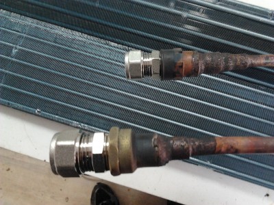

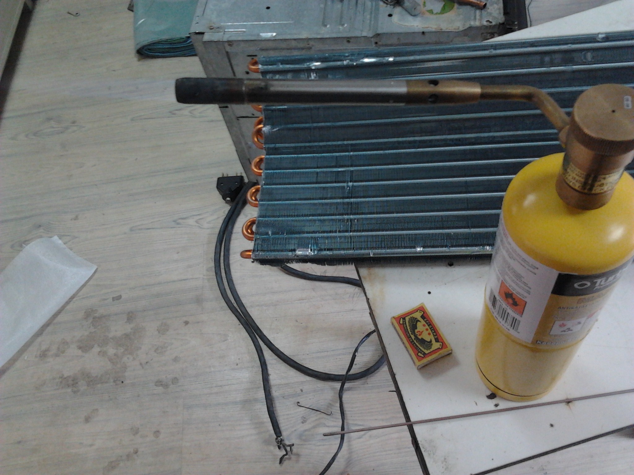

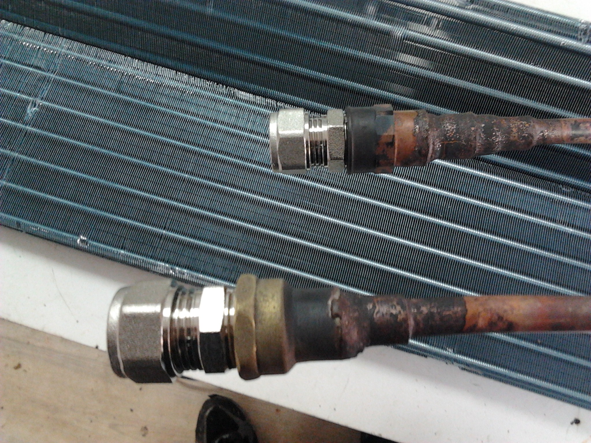

Е те така правя аз искренно се надявам да съм бил полезен

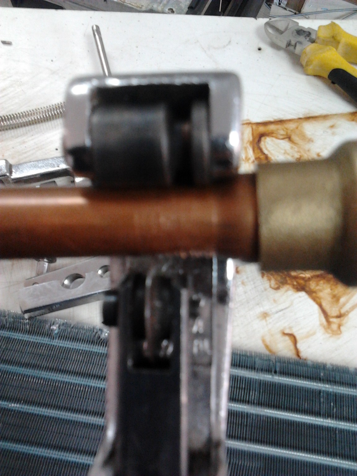

2012-11-13 13.20.30.jpg ето как изглежда
2012-11-13 13.24.25.jpg след което пъхате в тръбата на климатика, влиза свободно

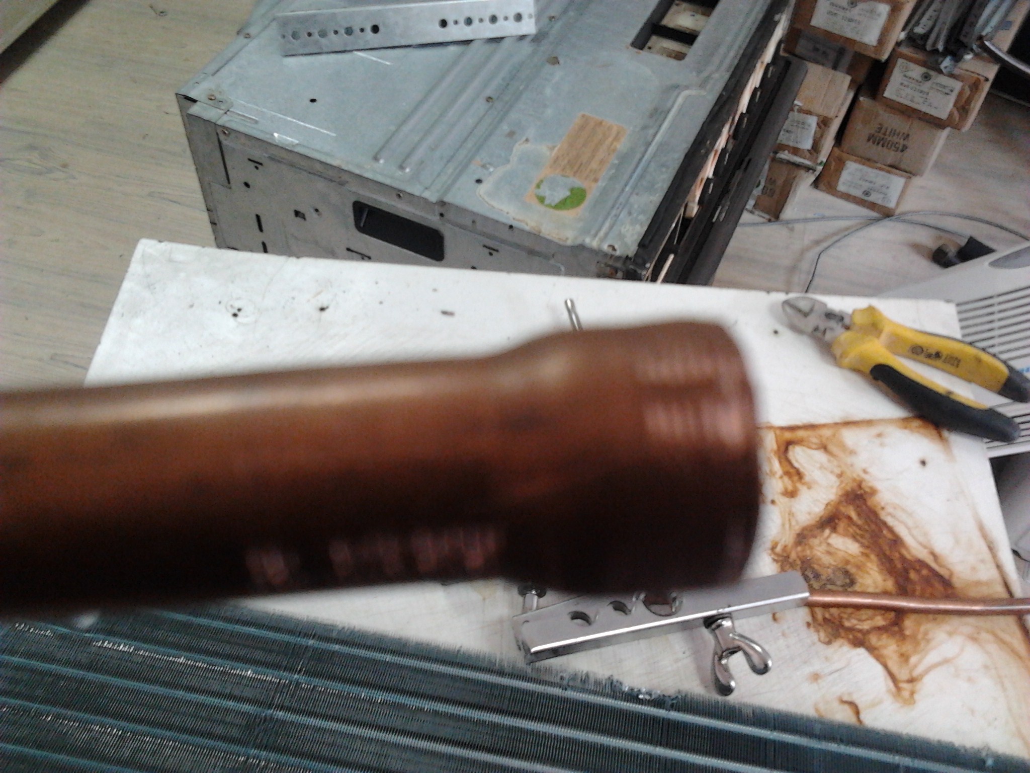

2012-11-13 13.24.35.jpg ето как става
2012-11-13 13.29.47.jpg с горелката моята е МАП газ мисля че се вижда и меден твърд припой заварявате
2012-11-13 13.42.40.jpg ето крайния резултат
