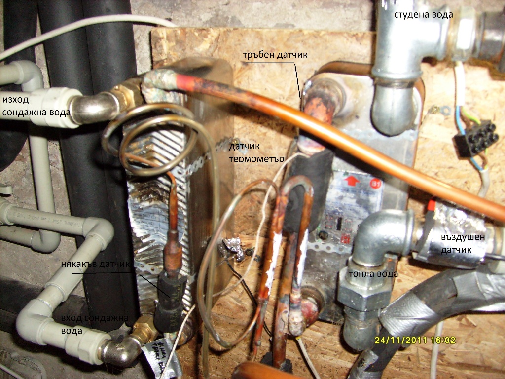

JDM написа:Ако някой следи моя проблем - обърнах потока, изчистих филтрите, увеличих размера на тръбите, но резултата е същия - нисък топлообмен. Явно самия топлообменник е малък.Само с увеличаване на мощността на ТО няма да стане. Нужна е по-голяма пропускливост на дросела за високите режими на компресора. Скоро и аз минах по този път ( вече са готови и двете ми ТП вода-вода от инверторни климатици ) и на втория климатик сложих две капилярки( паралелно). На пълна мощност не вдигаше повече от 52гр. след компресора. След това премачках леко едната и сега работи добре( малко над 60гр. на пълна мощност). Най-добре е системата да е изпълнена с ТРВ , а ако е с капилярка по-лесно се вкарва в режим ако не е инверторна.

JDM написа:Ако някой следи моя проблем - обърнах потока, изчистих филтрите, увеличих размера на тръбите, но резултата е същия - нисък топлообмен. Явно самия топлообменник е малък.Признавам не съм прочел всичко, но какъв е компресора, топлообменника. С какви мощности са.

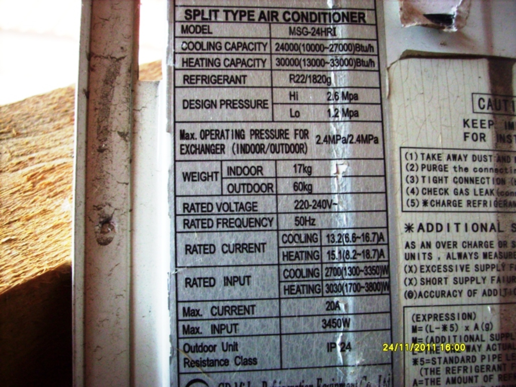

Kaori К70/24 С е топлообменника. Компресора и чарковете са от климатик мидеа HRI инвертор 24-ка. Но като гледам на отопление го дават до 30-ка. Меря входната мощност в VA заедно с сондажната помпа и циркулационната. Тръгва на 1500VA, след 3мин качва на 3500VA. Фреона мерен на входа на топлообменника плавно за около 5мин се качва на 60гр. След това консумацията пада рязко на 1500VA и така 10мин докато температурата на фреона падне на 47гр. После няколко часа започва стъпаловидна работа като качва до 2200VA и пада на 1500VA докато се стопли помещението. Накрая остава на 1500-1800VA.

Сега се сещам че тоя дето зарежда системата с фреон сложи 1850гр. Усетих го че се чуди колко да слага. На табелата на климатика пише 1820гр. Ако фреона е много дали това не е причината за бързото прегряване. Все пак оригиналните топлообменници са очевидно по-големи от пластинчатия, а и тръбния път е 1м.
