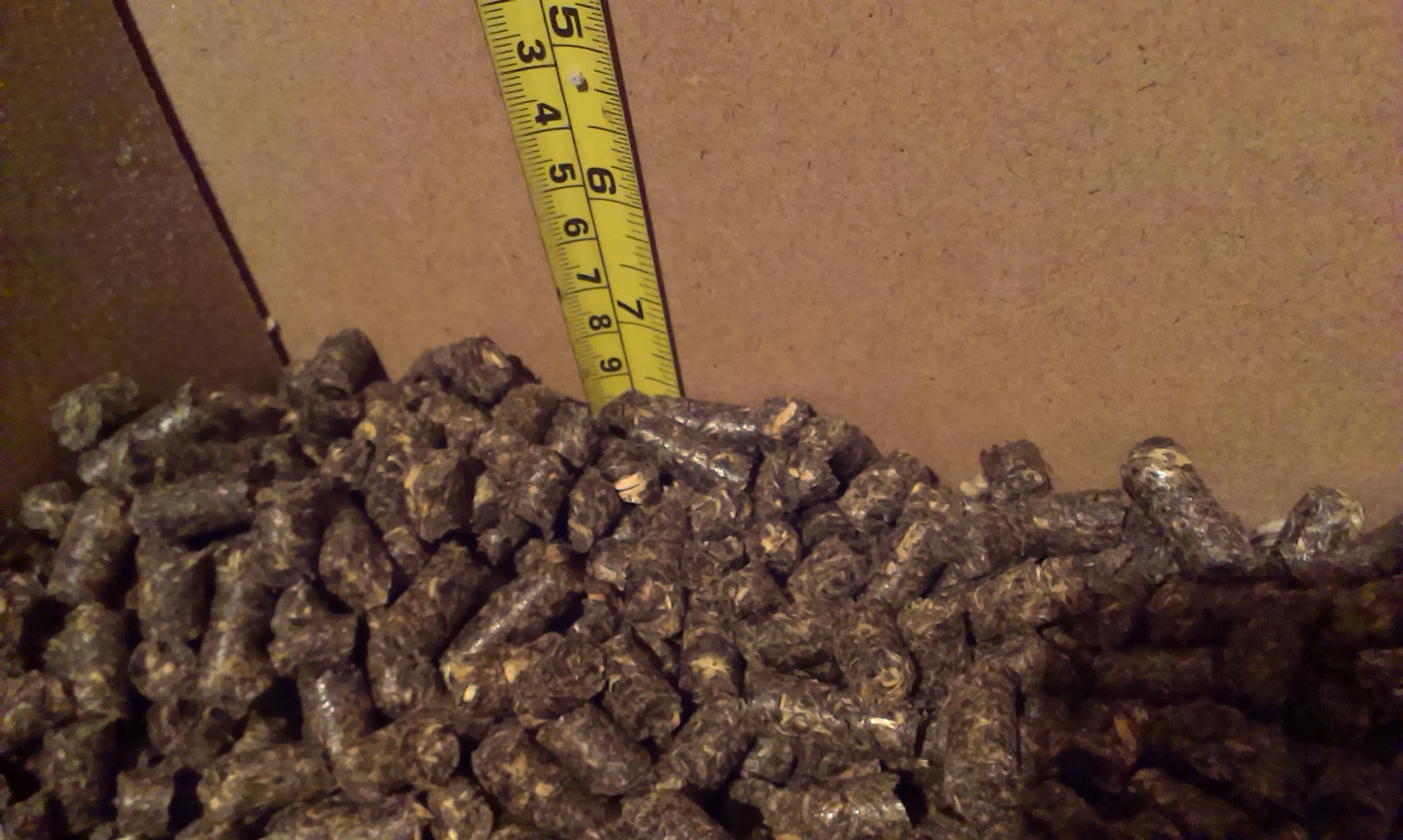

Мога да снимам с фотоапарат (сега ползвах телефона), но котела си е още на палета и пак няма да е добре - освен да сложа чела на палета за да се оформи фундамент. Но нямам време сега, може през уикенда, ако не ме изпревари някой

Не е проблем, че е на палета, това може да се отстрани. Само да е с по-добра резолюция, че като се уголеми после, излиза размазано. Когато имаш време и се сетиш, не е зор...

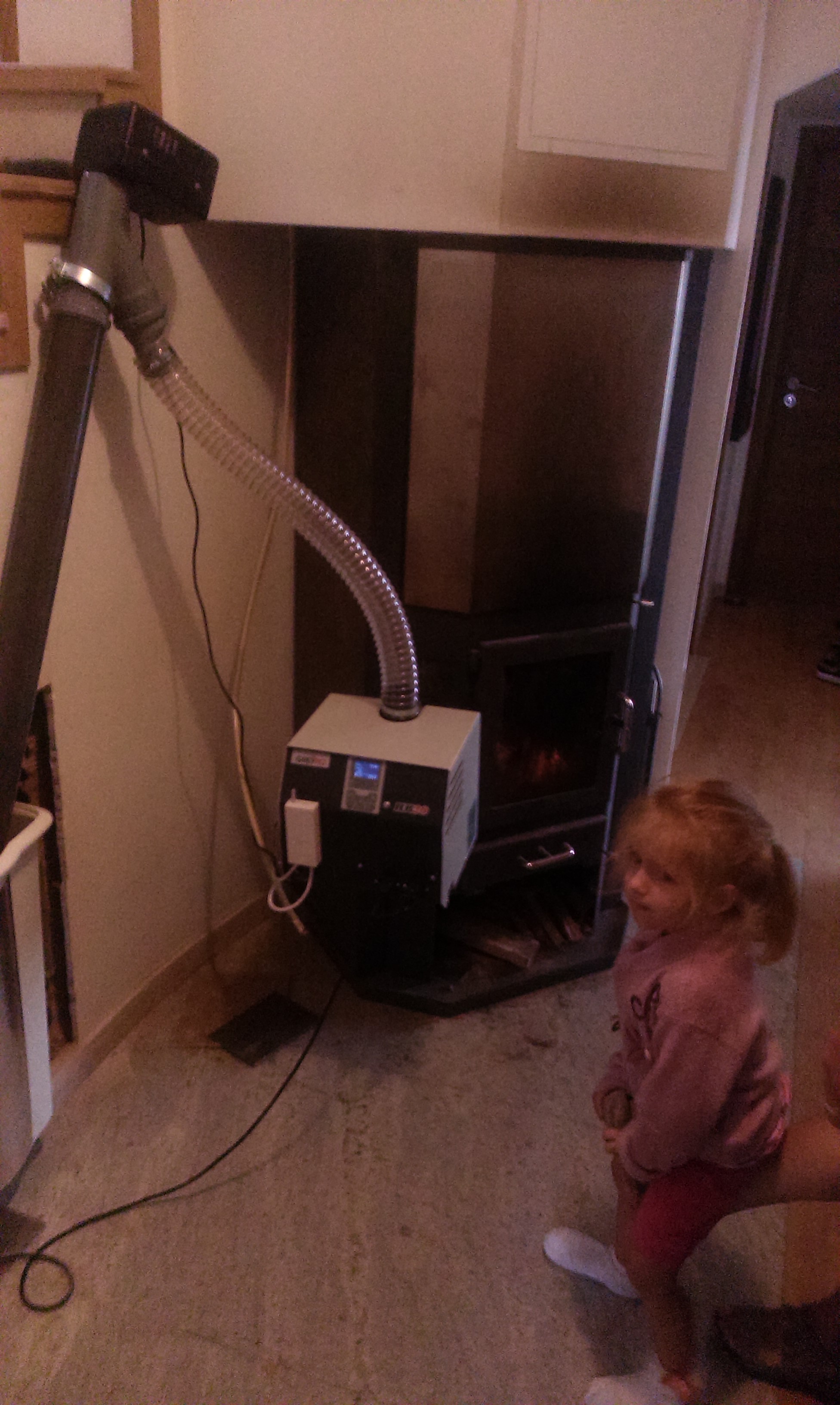

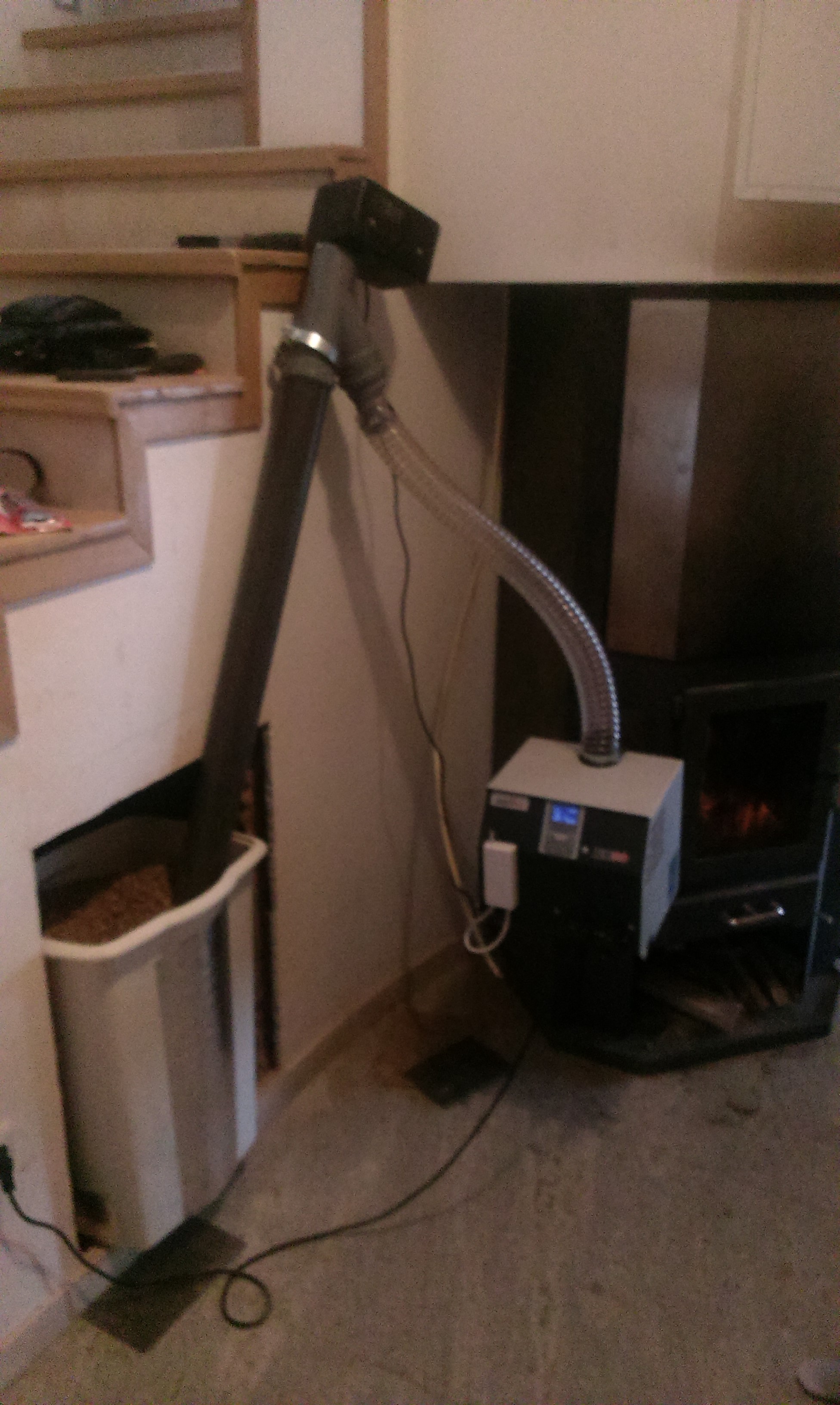

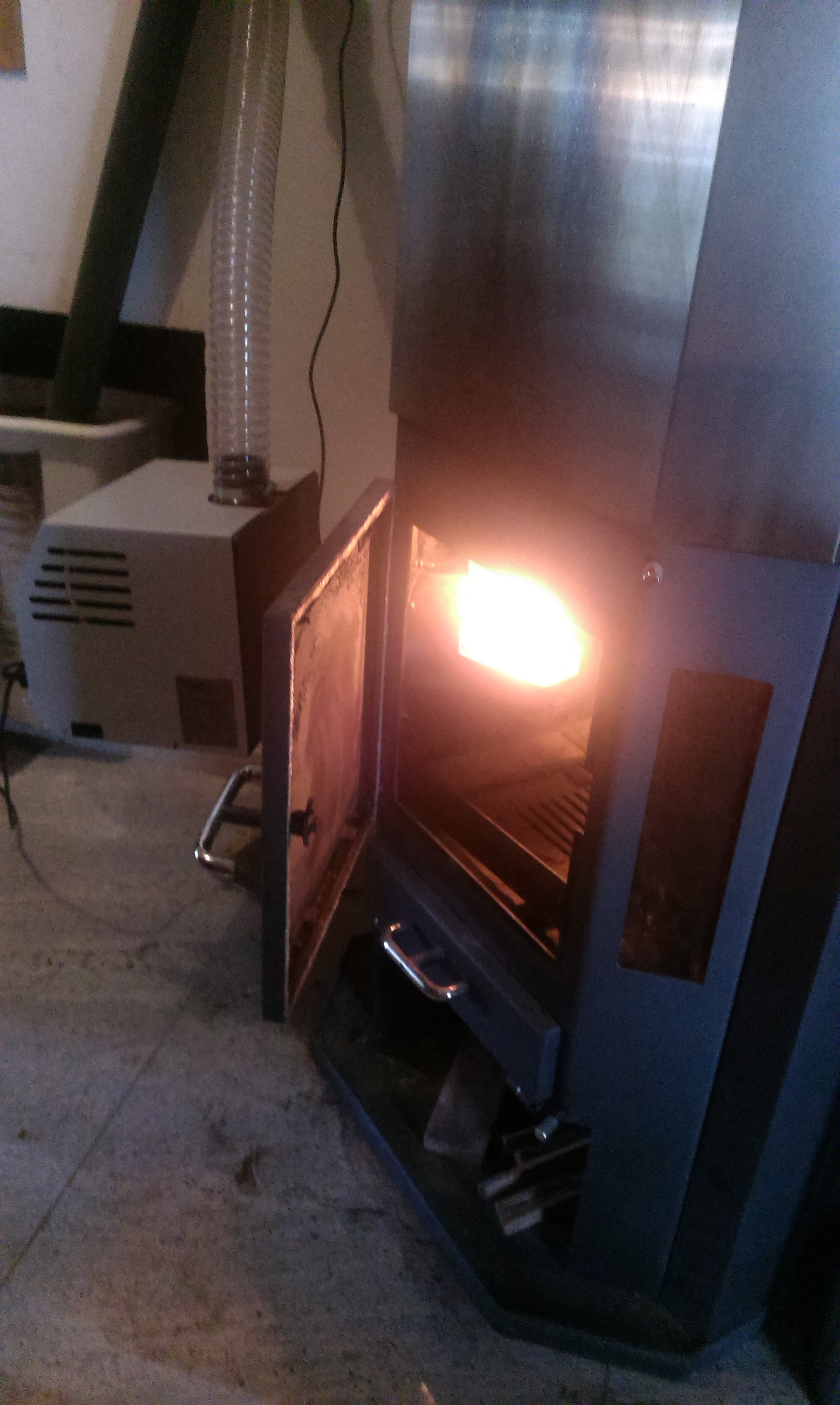

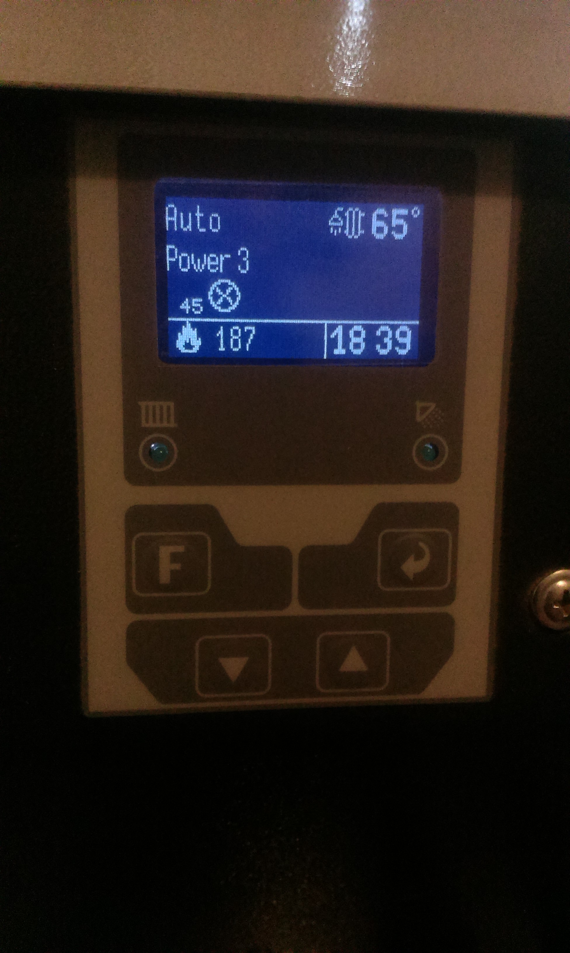

Един интересен монтаж, какъвто досега не съм правил - монтаж на пелетна горелка към топловъздушна камина с изградена инсталация с въздуховоди, която е заварено положение. Вчера беше ден за оглед и оферта, днес се състоя монтажът и пускът - всичко работи перфектно, само имам забележка към късния пуск на вентилаторите, но това както казах е заварено положение и ще се опитам да намеря термостата който ги командва, за да тръгват при 40*С, а не при 75*С, както е сега. При сегашното положение вероятно горелката няма да може да влиза в модулация и ще работи само на максимална мощност докато я изключи стайния термостат. Ето снимки:

Датчика го пъхнах в единия въздуховод, бялата кутийка е майката на безжичния стаен термостат. Камината се намира в коридора, аз снимам от от входната врата. Стълбата води до втория етаж, апартаментът е мезонет 200м2. Собственикът е датчанин, който вчера ме гледаше много изпитателно и подозрително - не беше чувал за подобна българска измишльотина (горелка
), но жена му (българка) ми повярва и го убеди, а той днес потриваше доволно ръце

Значи пак ще модулира , зависи колко градуса трябва да е температурата във въздуховода , ако да речем че ще е 70 гр -приближи ли ги -ще сваля степени , разбирам че тук няма и грам акумулация , и дефакто степенуването ако го има ще за секунди
-само на теория , практиката ти ще я споделиш в случая

Първоначално зададох сет 70*С, но камината ги достигна и влезе в суспенд, а вентилаторите не тръгнаха. Тогава вдигнах сета на 80*С и като стигна 75*С се включи единия вентилатор и температурата падна до към 66-67*С, задържа известно време и се включи вентилаторът на втория въздуховод, като температурата падна и се задържа на 64-65*С като горелката си работи на макс. мощност. Явно вентилаторите са силни и я охлаждат и тя не може да стигне 70*С за да падне на втора мощност и първа. Ще работи така на трета (пълна) мощност и ще изключи по стайна температура без да влезе в модулация. За да модулира трябва да задам по-ниска температура, но тогава няма да включат вентилаторите. Просто трябва да включват на по-ниска температура и най-добре да се управляват от горелката (чрез клемите за връзване на помпата), ама всичко е в окачен таван от ГК и трябва да изучавам всичко наново.
