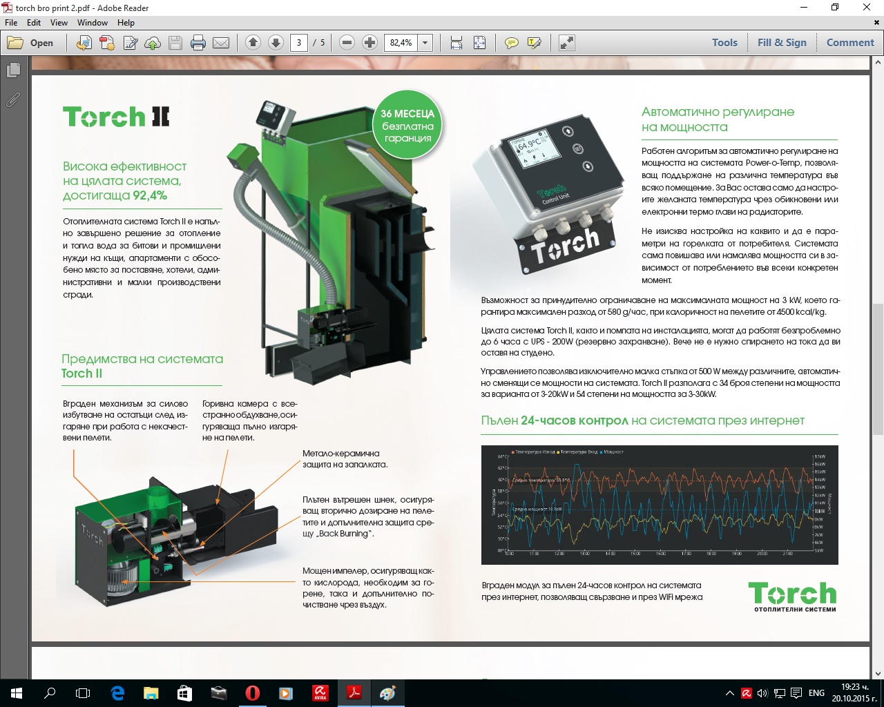

andy_forresite ето го,понеже си чел за Torch 1 мисля,че сам може да направиш разликата.

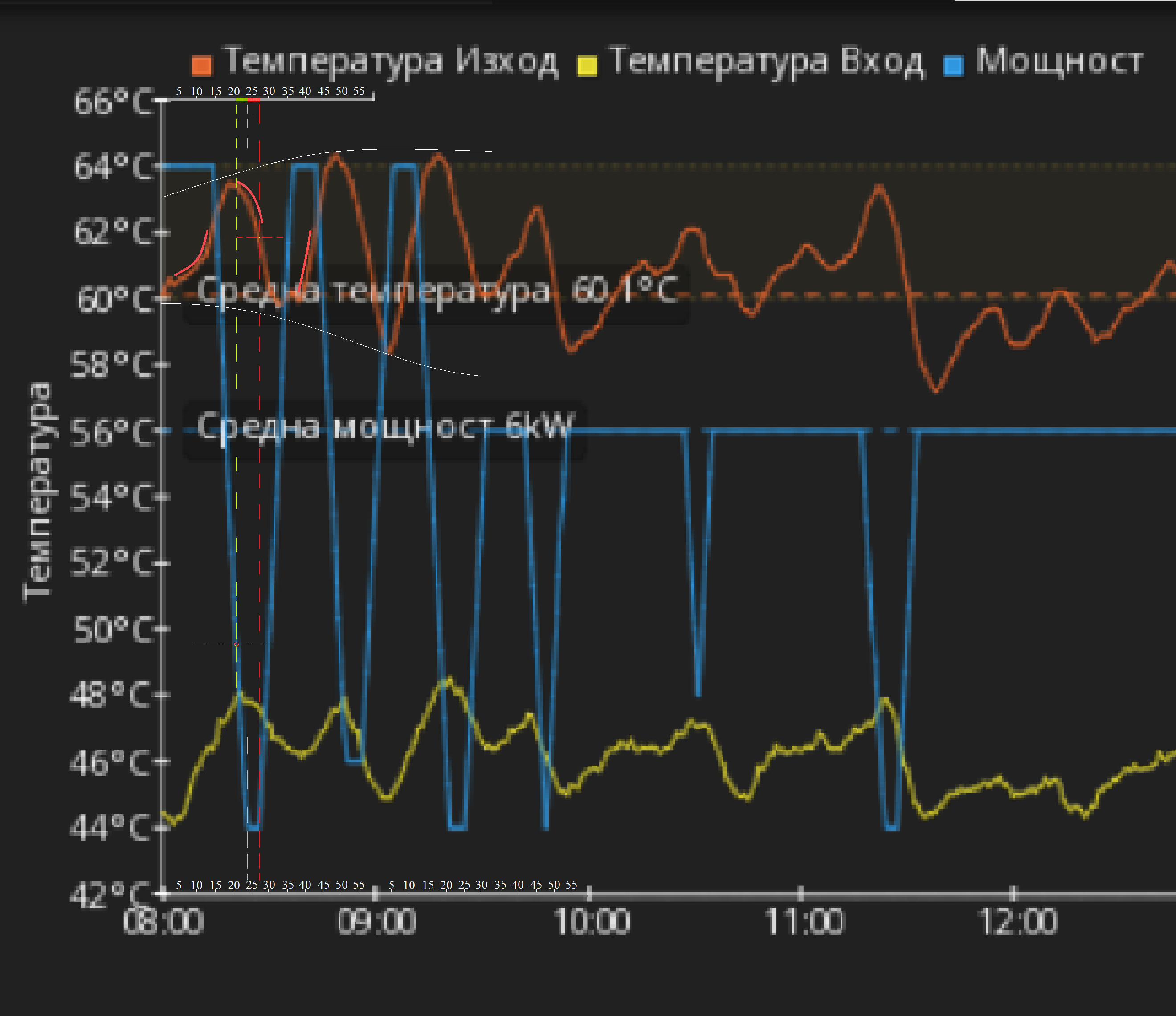

ето шошко пак не са му ясни данните от графиката,една обикновенна графика не можете да разчетете.Донякъде това е защото мислите спрямо работата на вашите котли.Котела шоши не е ограничен на 6 нито на 8 нито на 3 кв.Моментната консумация е била толкова,виж във минимума...
Фок, това че ти не можеш да разчиташ графики, не значи, че и други не могат.
В 8ч. е подадена задача за загряване на водата до 62 гр. В 8.08ч. кривата на темп пресича 61 гр. с ясно изразена възходяща тенденция(подчертана на графиката с първата червена линия) към нивото на зададената темп. от 62 гр. но въпреки това, регулаторът не намалява мощността си, а продължава да седи на 8 кВ. В 8.10 ч. възходящата тенденция е още по-вертикална и отново няма действие.
Към 8.14, когато темп. на водата е преминала 63 гр. управлението предприема действие за намаляване на мощността. В 8.21 температурата на водата започва да намалява. Към 8, 23 горелката е достигнала 3 кВ, кривата на тепм. на водата преминава 63 гр. с ясно изразено движение надолу - към 62 и под тях. но регулатора не предприема действие по усилване на мощността. Вместо това стои на 3 кВ. докато темп. на водата минава под 62 гр. със запазена крива надолу към 60 гр. от последните 6 минути.
В 8.27 регулаторът предприема рязко действие, като увеличава мощността отново на 8 кВ, но поради закъснялата реакция шест минути след след това, в 8,33 ч. темп. на котела е паднала под 60 гр. Нататък следват все същите непременени, резки и закъснели действия, които вместо да коригират грешките, пораждат нови и нови грешки и системата влиза в нарастващи колебания, видно от амплитудата на водата, която съм подчертал с бели линии в графиката. Този процес спира час и половина по-късно в 9.30 ч. при вероятна външна намеса през интернет, когато управлението намалява мощността си от 8 на 6 кВ.
fox_vt написа:
минава на 3,5/4/4,5/5/5,5/6 кв.Може да ти изглежда че линията е директна но не е,надолу като слиза пак така слиза.Водната система е инертна система няма как да затоплиш моментално водата която..
Тотава графиката трябва да е стъпаловидна, а не линейна.
Вокси, съвсем се оплете. Коментираме линията на мощността на горелката, не температурата на водата.
