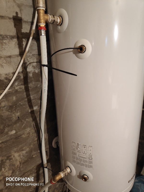

Добра вечер
Не дойде беше нещо в чужбина и пак ми прати негов ученик този път по телефона на който му обяснявам ,че котела тръгва достига си зададената температура за няколко минути , спира и всичко е студ
Каза ми - Споко така си работи горелката си почива нямаш грижи - вторият път съм имал въздушна възглавница някъде
А имам обезвъздушители навсякъде ,както и да е
Одеве имах време и си върнах помпата на II както си беше утре ако всичко си работи значи е филтъра и ще пиша
Мерсаж много нещо яко ми досади това парно
И последно ,че съм пиле в калчища .На бойлера има две гнезда за термодатчик горе и долу
Ако искам по късно да се включва котела за БГВ е правилно горното гнездо нали ,че и това не знаеше или бързаше все тая
Лека вечер :partyman:
sokolov.91 - майстор
пет яну 11, 2019 9:48 pmpuluks написа:
Не. Обратното.
LazarGanev - "Велик майстор"
Я дай една снимка.
puluks - специалист
Това е бойлера Eldom 150 l серпентината я водят 0.72 м/2
