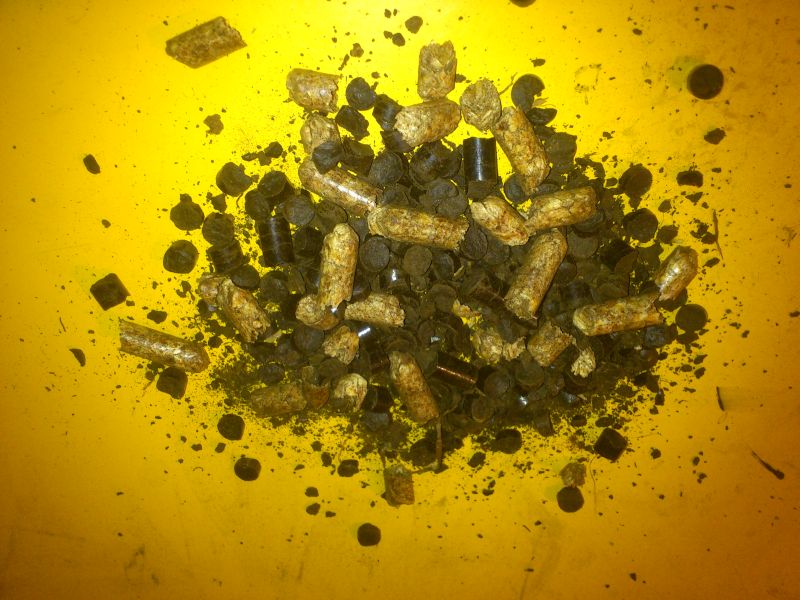

Да се отчета... от два дена горя смес 1:1 ДЪРВЕСНИ ПЕЛЕТИ и пелети от ТОРФ.Гори си без проблем но много пепел се натрупва в кошницата на горелката.Вчера дори пепелта беше покрила и нагревателя на горелката.Имаше пепел поне няколко сантиметра ,но си запали горелката(за по-дълго време) и си гореше ,по-тегаво но гореше.Явно вентилатора не може да изчисти след като загасне горелката.Когато е в модулация скоростта на вентилатора е по-слаба от 100% и това също спомага за натрупването на пепел.
Другата зима няма да се топля с такива торфени пелети ,но ми беше мерак да ги пробвам.

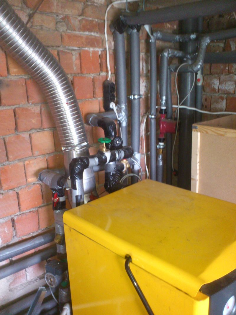

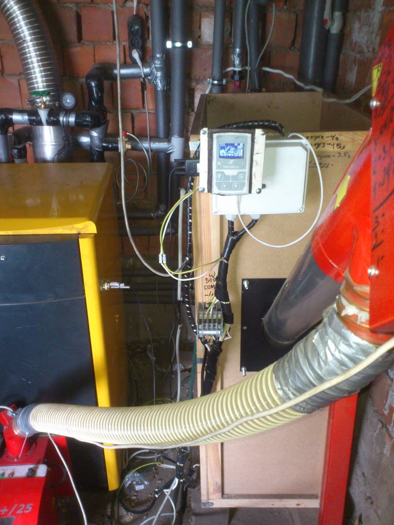

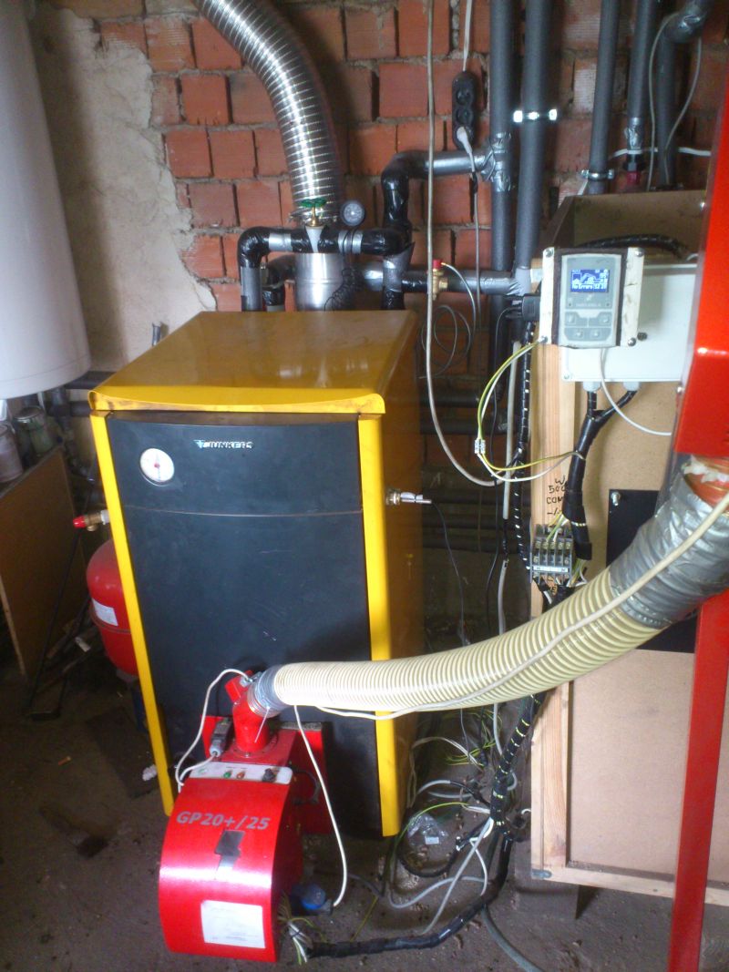

Христос воскресе колеги .Вчера се зачетох аджба как се качват снимки тук ,та реших да си кача снимки на инстлацията за парно .На снимките горелката вече е със сменен контролер.Искам да Ви попитам дали има положителен ефект ако монтирам втора циркулационна помпа за бойлера понеже контролера може да я подържа.
А в момента горя ето такава смеска дървесни пелети и пелети от торф.
