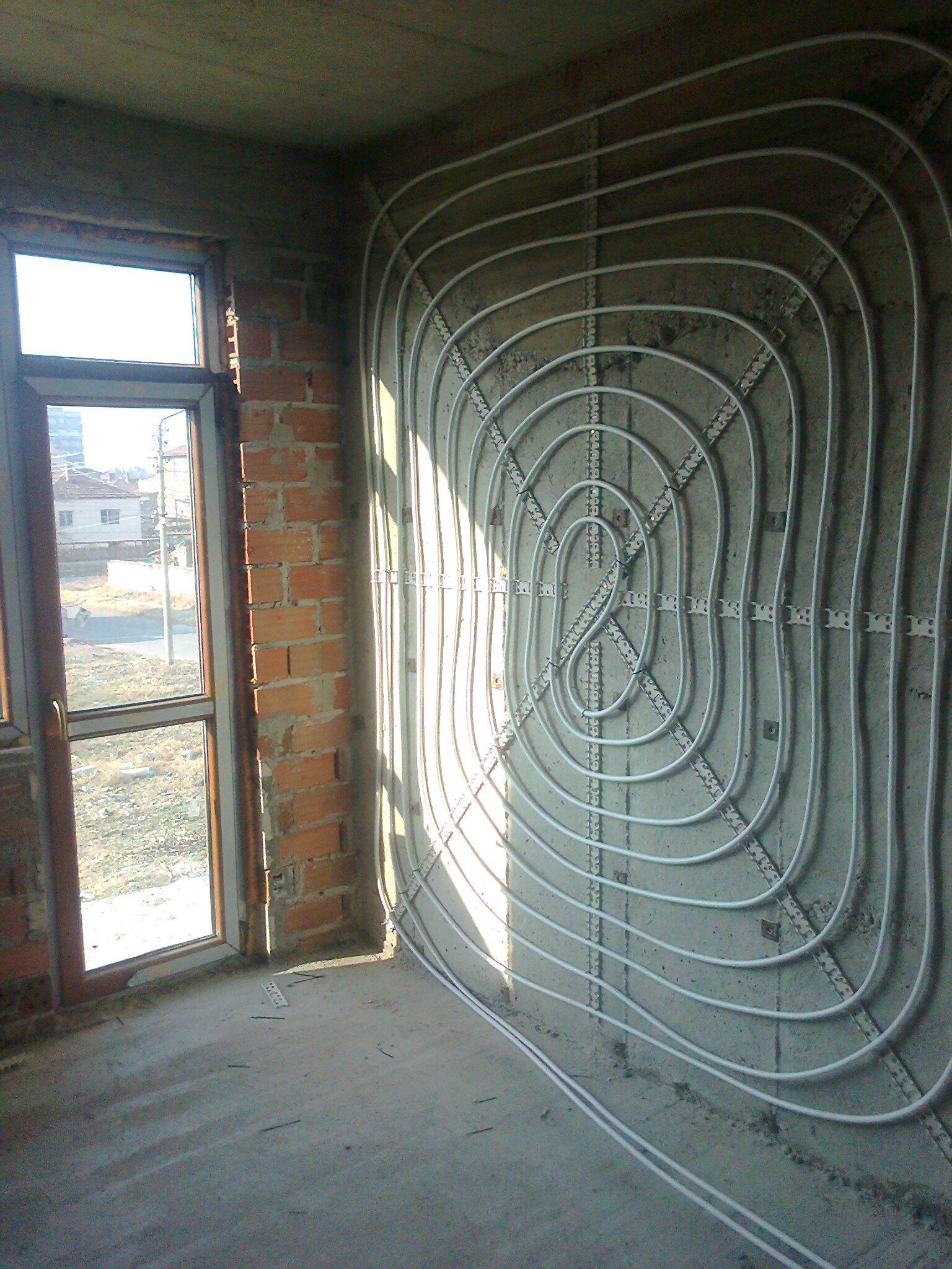

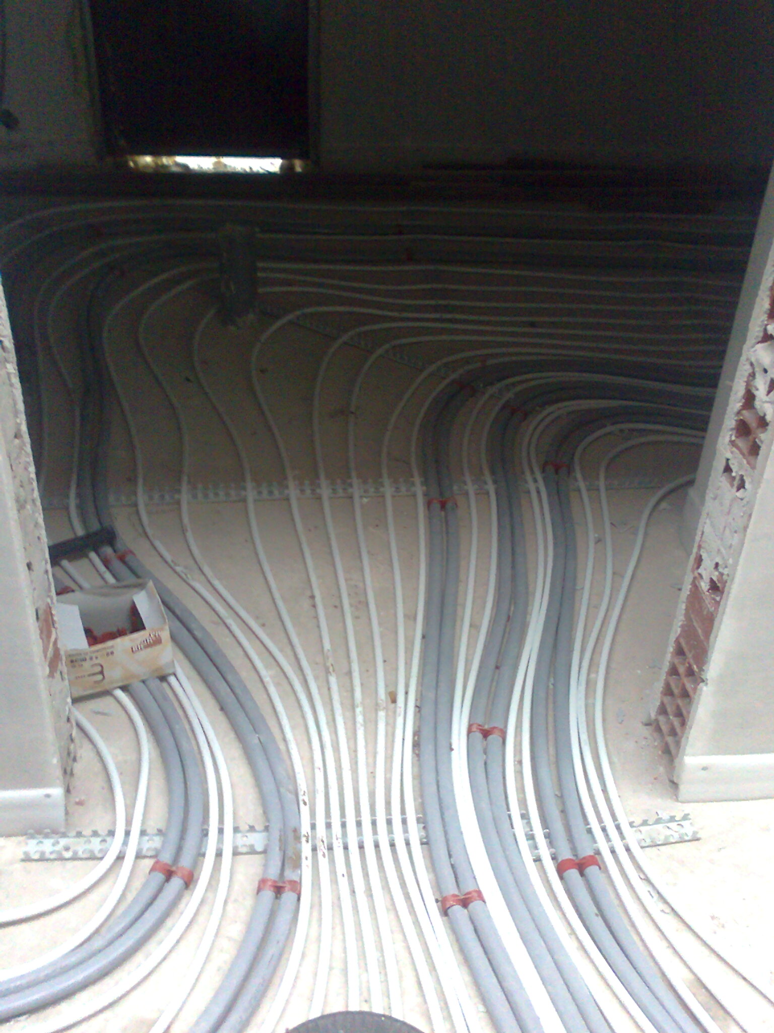

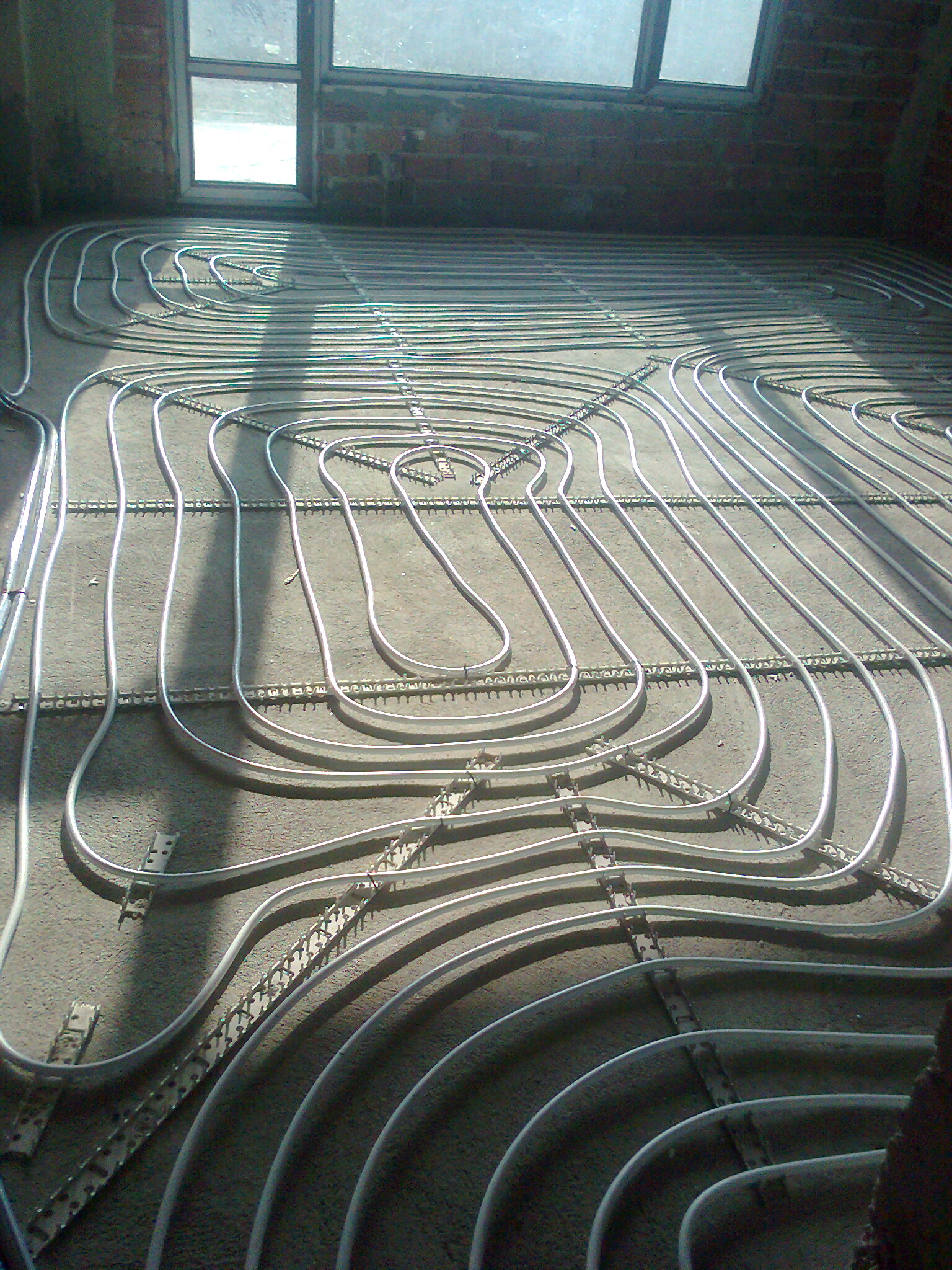

Въй, ами това стенно как се обезвъздушава
- Мнения: 7
Да, ще е интересно да разберем:)
filmatoplo
- Мнения: 17842
Може и да успее да го обезвъздуши

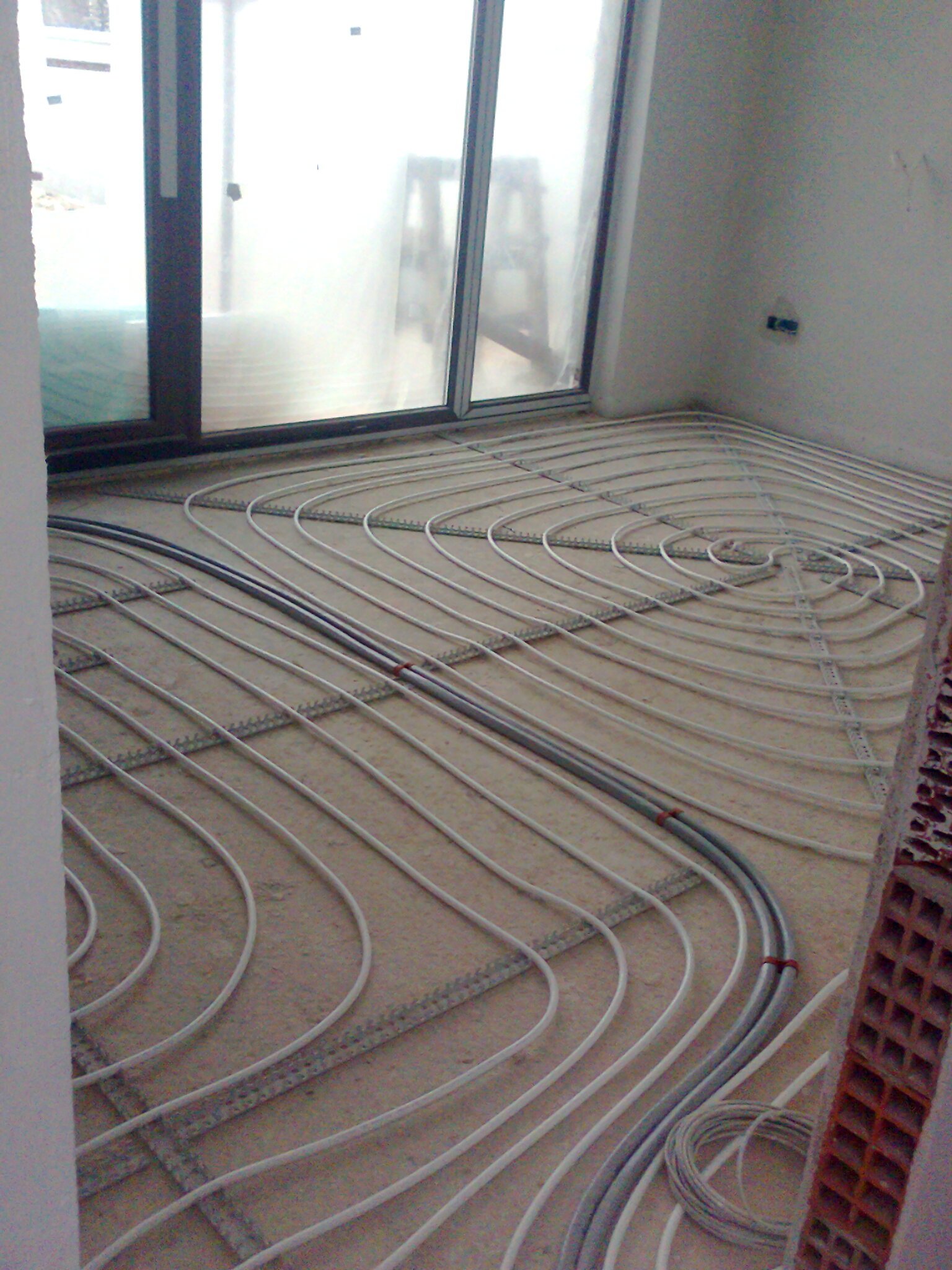

Аз се чудя тръбите върху какво са положели -каква е тази гладка повърхност -бетон ,замазка или някакъв вид изолация
- Мнения: 7
Не ще да е бетон, съдейки по първия ред тухли
Има нещо върху плочата,вероятно -замазка.
Филме, ти как би го обезвъздушил това?
lux_e_on
- Мнения: 272
За обезвъздушаване на стенното предполагам както и подовото,само по-дълго като за солар-2-3 часа с хидрофора.Лично аз не съм му фен на стенното, един колега си го беше направил в къщи,че и решетки на картона за конвекция му сложи и накрая го отсвири и навъртяхме подово.Относно тръбите като диаметър ако правиш хале Ф20,иначе за къща Ф16 като дължината да не е повече от 90м на серпентина,а трябва да имаш предвид,че стъпката ти зависи и от мощността-7/8W на метър Ф16 маркова тръба.
AntonBM
- Мнения: 860
Това стенно отопление, няма начин да се обезвъздуши! Сваляй го, докато е време и го навивай така, че да не се събира толкова въздух. Така, както си го направил е точно както се правят „щрандорите” – предпазните клапани на парните котли. За да се превърти водата през това чудо по груби сметки помпата требва да има напор от 20 метра воден стълб! Дори и да успееш еднократно да го „продухаш” с чешмяна вода под налягане, след време пак ще се събере въздух там.
