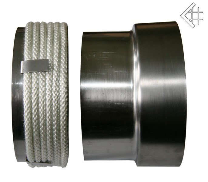

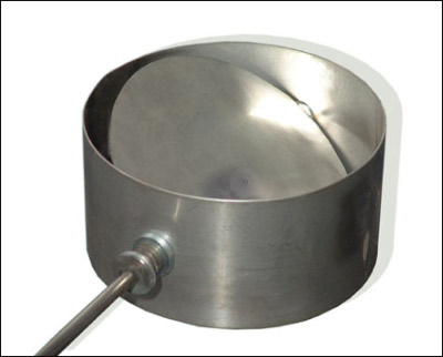

hailo - специалист
Макс виж това.
.jpg
.jpg (19.9 KиБ) Видяна 5440 пъти

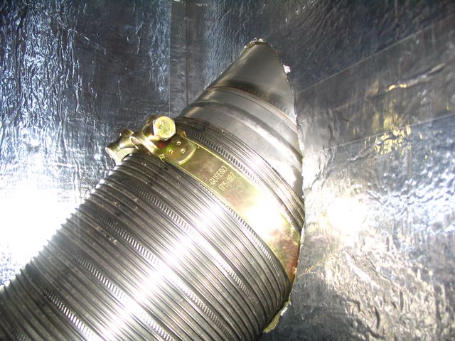

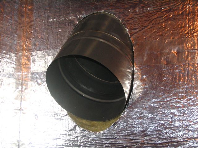

filmatoplo - майстор
Готина клапа и скоба :) , и така ли става женското да се надява на мъжкото при изхода на димоотвода :?
Bobivan - специалист
" така ли става женското да се надява на мъжкото при изхода на димоотвода"- абе за ставане-става,ама не бива...... :lol: :lol: :lol:
Аз и на други места съм виждал така , даже съм срещал среден свързител който снажда 2 гофрирани тръби пак стегнато със скоби .
hailo - специалист
filmatoplo написа:
Да точно така трябва и между тях термомастик 1250-1500 гр. А може и така с огнеупорно въже особенно когато се налага да се ползва преходник от голам към по малък диаметър на фукса.
Последна промяна от hailo на съб ное 27, 2010 8:59 am, променено общо 1 път.
hailo - специалист
Bobivan написа:
Така ли мислиш ,значи грешиш .
hailo написа:
Bobivan написа:
Еее,тва е друга бира ...и други кинти... :lol: :lol: :lol:
