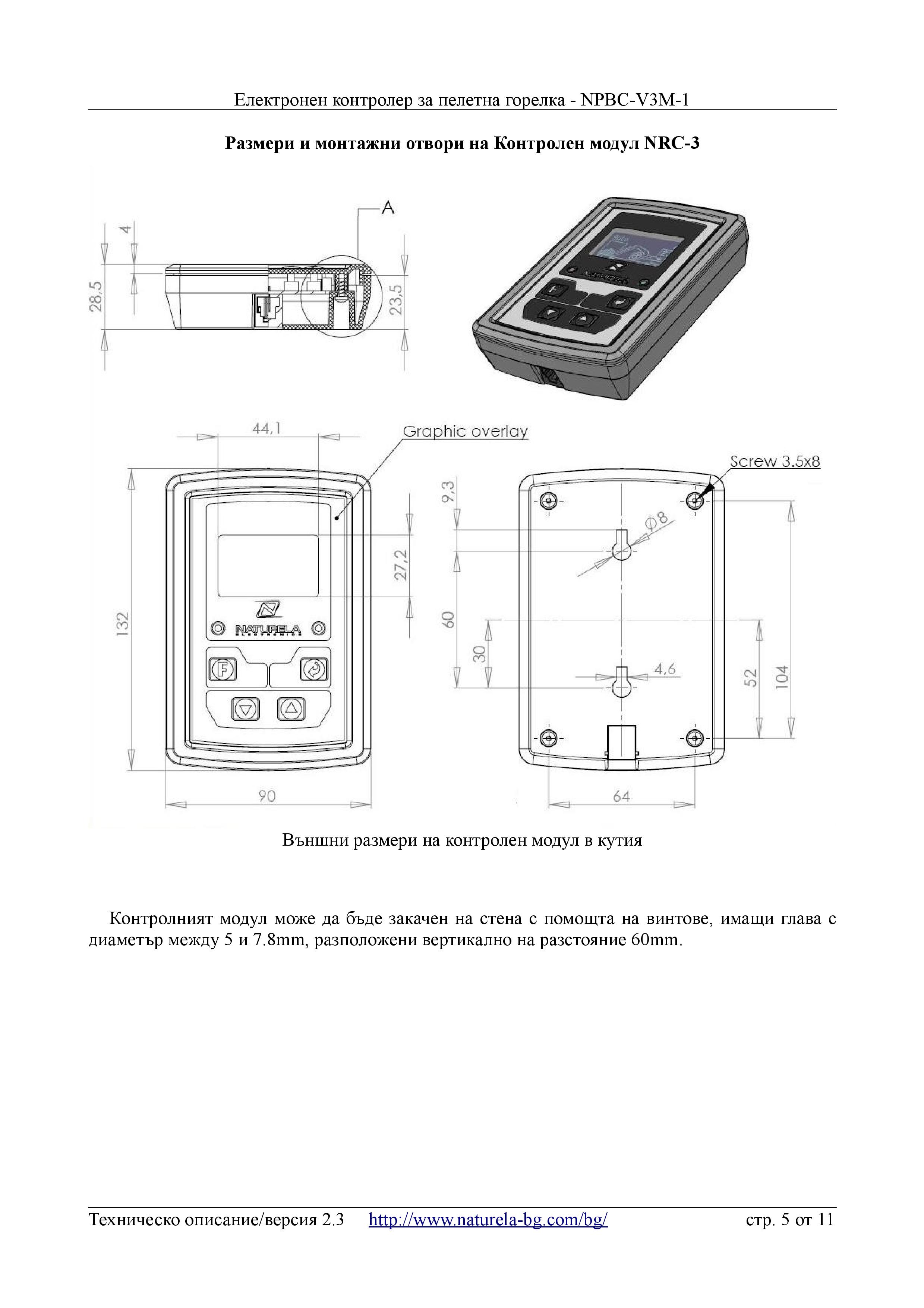

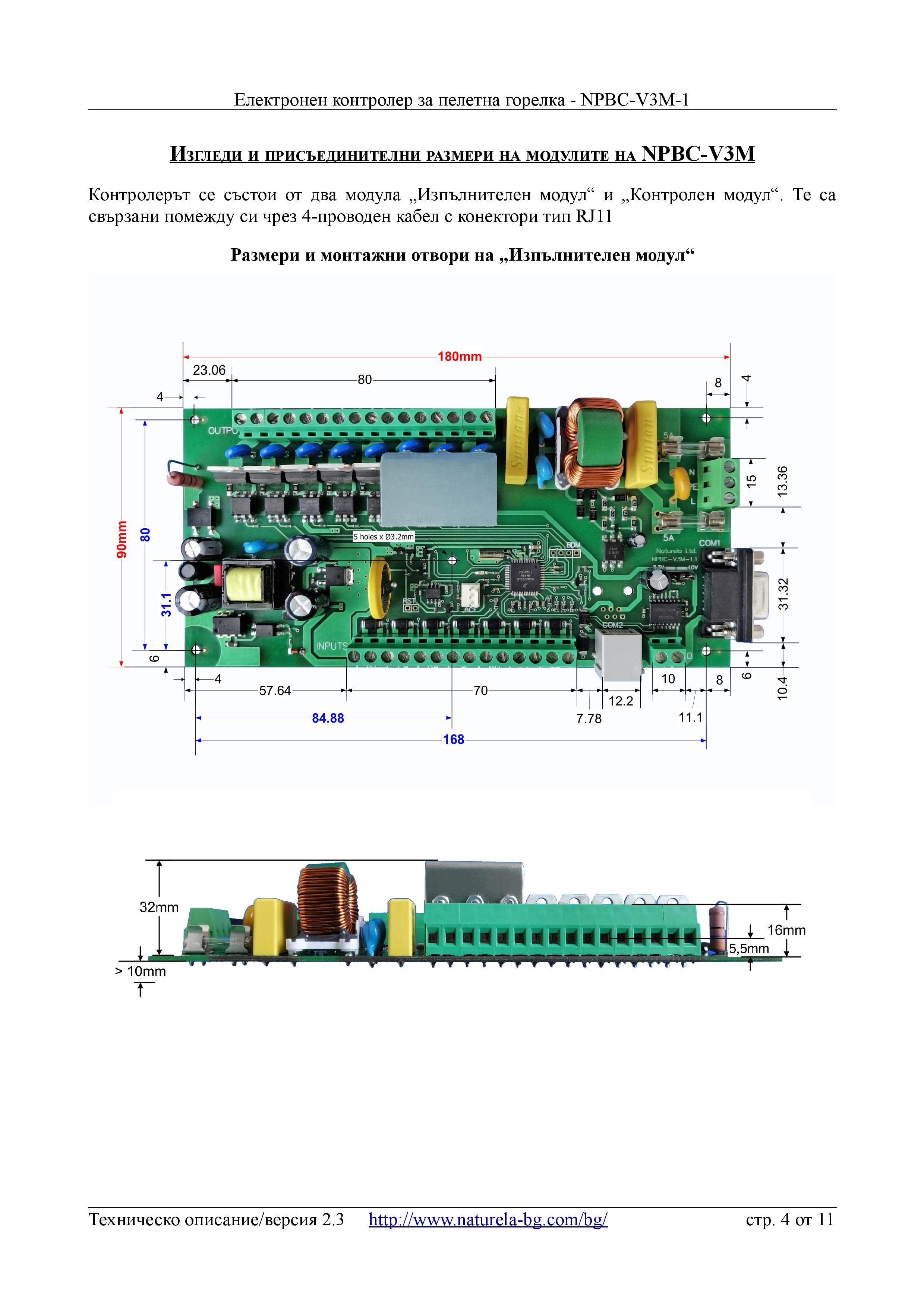

Абе момци какво грабнахте машини и чудеса, режете, кърпите, боядисвате и още какво ли не. :-D Защо не ми четете постовете, нищо кой знае какво не е нужно да се прави. Вътрешния модол влиза на мястото на сегашния, не съм го мерил точно, но място има много просто дупчиците за платмасовите крачета не са на същото място вие трябва да си направите нови върху шината. Външния модул си има собствена кутия и може да го сложиш или закачиш кадето си искаш. Кабела е тип телефонен с RJ11 можеш да си поръчаш да ти направят колкото ти е нужен спрямо растоянието на монтажа. Вътре до вентилатора слагаш един контактор заради запалката има достатачно място там. Дисплея на старото или остава да пълни отвора или го махаш и слагаш една ламаринка за красота. Всички други кабели така и така са си там. Дори има плюс, откачваш си модула от стената и си сядаш на столчето пииваш си и се заиграваш колкото щеш, а не да клякаш и ставаш и после са скърцаш кото стара панта. :-D :-D :-D

Ето малко инфо по отношение на предишният ми пост относно Натурела. Това са размерите ако някой има интерес.
