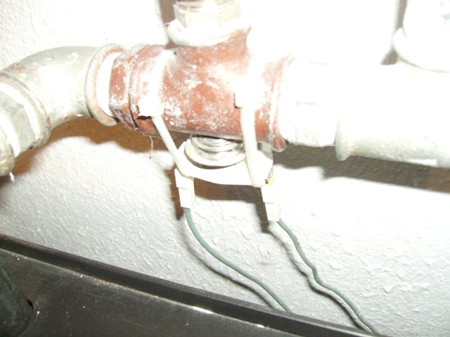

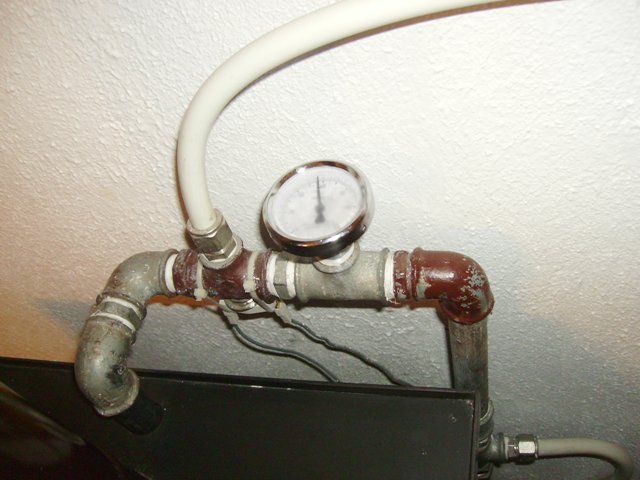

илко илиев - специалист
това е термоконтакта
най после успях
