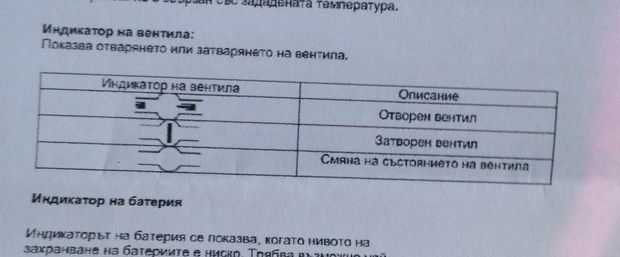

DimitarD написа:Грешиш. salus ph60 също имат междинно положение дори го изписва на дисплея. Пиша защото един месец съм наблюдавал работата им у насachmonek написа:SILVERCREST от Лидл - по старият модел. Ама съм ги чувал и по работата. Уцелвал съм момента когато отварят и ги чувам - отварят да речем и след време ако им трябва още - отварят още. Проверявам процентите (за които писах) и виждам промяна. Отделно като бръмчи се усеща затваря ли или отваря - шумът е различен, така че - няма грешка. И твоите сигурно са така, не си забелязал.Не, забелязал съм защото едната ми е в спалнята. Различни са, моите се отварят и затварят докрай, нямат междинни положения. Бръмчат еднакво при отваряне и затваряне и то доста силно за 30 секунди.

DimitarD
- Мнения: 209
Evgeniy написа:Салусите са всъщност с пропорционално - интегрален контролер, не са on-off.Уважаеми Evgeniy,
Незнам кои салуси имаш предвид.
Salus ph60 не е с пропорционално - интегрален контролер, а е ПИ регулатор който работи на ON/OFF
Този регулатор има щифт който отваря и затваря главата. Дължината на пътя на щифта е 5мм
Общата дължина на иглата на термовентила е 10мм, при плътно затваряне 5мм
Скорост на щифт 1мм/6сек
Време за затваряне 30 секунди, време за отваряне 29 секунди.
Пътят на щифта се настройва автоматично по време на адаптацията. Адаптацията на програмируема термоглава към термовентил е ясно какво е.
Можем доста да си поспорим (първото ми висше е автоматика), но не тук, достатъчно разводних темата. Ако мнението ти не е било насочено към мен, извини ме.
n.ganev написа:n.ganev,DimitarD написа:Грешиш. salus ph60 също имат междинно положение дори го изписва на дисплея. Пиша защото един месец съм наблюдавал работата им у насachmonek написа:SILVERCREST от Лидл - по старият модел. Ама съм ги чувал и по работата. Уцелвал съм момента когато отварят и ги чувам - отварят да речем и след време ако им трябва още - отварят още. Проверявам процентите (за които писах) и виждам промяна. Отделно като бръмчи се усеща затваря ли или отваря - шумът е различен, така че - няма грешка. И твоите сигурно са така, не си забелязал.Не, забелязал съм защото едната ми е в спалнята. Различни са, моите се отварят и затварят докрай, нямат междинни положения. Бръмчат еднакво при отваряне и затваряне и то доста силно за 30 секунди.
В грешка си, междинно положение не се изписва на дисплея защото го няма. Аз също ги наблюдавам от два месеца.
Ако не вярваш на прикачената снимка, сложи очилата и можеш внимателно да провериш в упътването на salus което ми изпрати (на 2 страница е), а ако не те задоволява ще направя специално за теб клип

DimitarD написа: Уважаеми Evgeniy,OK, може да е така за по- старите модели PH60. Определено тези с PI control ги чувам да се задействат за секнда или 2 в спалнята.
Понеже го тествах на сухо дали ще се справи с трипътен вентил с доста дълъг ход го проверих на масата пред мен. PH60 PI има максималем възможен ход 3.5мм, А трипътния смесителен на HERZ - 3.7мм.
Половин градус преди достигане на желаната температура тръгна да затваря и спря около средата. Трипътния пропускаше и в двете посоки. Предплогам, че не е on-off, а е поне на 2 степени.
ПП: Сега го тествах отново. Затвори на 4-5 пъти от по няколко секунди с покачване на темпратурата. Чак на последното затваряне показа иконата на затворено. Сега отваря също постепенно. Първият път за 12 сек. втория за 3.
