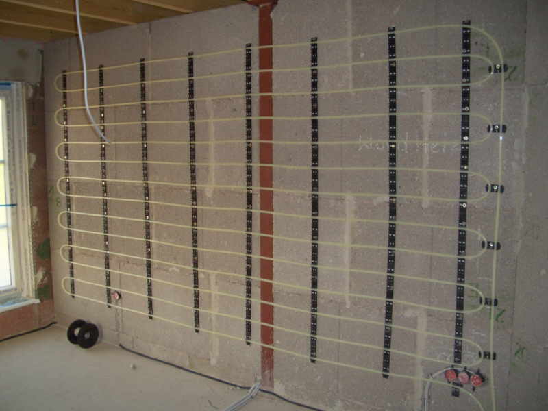

И успял ли си да го обезвъздушиш това нещо?
Проблема е, че ако се събере дори и малко въздух в една от всички тръби се прекъсва връзката на „скачените” съдове, при която слизащата вода „издърпва” качващата се. Така, за да се преодолее тази тапа трябва напор равен на височината на въздушната тапа. В твоята серпентина може да се събере на теория 20 намотки по около 1,5 м = 30 метра воден стълб. Ако няма въздух пада на налягане няма да е по висок от 1 м.в.ст. Така се правят щрандорите на парните котли – те служат за защита от превишаване на налягането. Когато налягането се вдигне над това в щрандора се издухва водата от там и избива парата....

Браво, харесвам ти работата! =D>
Имам малки забележки по подовото, но не са болка за умиране.
Стенното ще се обезвъздуши мнооого по-лесно, ако го правиш на меандър. Дори е възможно поставянето на обезвъздушител в най-горната част в ревизионна кутийка.
Възможен е и вариант (ако стенното е много) колекторите да са над неговото ниво.
Ма що ли ви отварям очите :-D

Това е коренно различно! Туй не може да събере толкова въздух, че пада на налягане в него да е повече от 2,5 м.в.ст. Т.е. почти всяка помпа може да го обезвъздуши...
peroni123 - специалист
качествена работа браво .просто исках да покажа че може и така по равномерно се нагрява стената горе и долу.
syncho - майстор
В случая на Чаро стенното е доста по-удачно и пак ще има добро разпределение на топлината, понеже целта е да се топли от долу на горе.
filmatoplo - майстор
За обезвъздушаването става -правил съм го :wink: Да е жив и здрав австриеца от Рехау за акъла =D> .Тези държачи от шинната системата , да не са обилновени пвц фиксатори за арматура :wink: .
