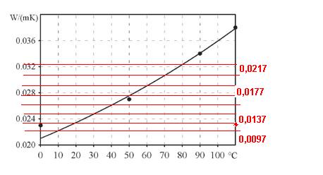

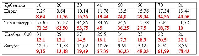

Разглеждайки постановката и изчисленията на Evgeniy, забелязах някой неточности и реших да ги коригирам, спрямо мойте виждания.
Резултата изненада дори мен. :shock: :?
Коригирам площа.
Температурата намалява линейно.
Определям λ на материала, защото не разбрах точната каталожна стойност.
Q = F.U.(t2-t1) =>
U = Q / ( F.(t2-t1)) = 12,35 / ( 7,26.(80 – 67,65)) = 0,137741W/m2K
U = 1 / (b / λ)= λ / b =>
λ = U.b = 0,137741.0,1 = 0,0137741W/mK
и по графиката, по аналогия, определям изменението й.
Изчислявам загубите.
R=b/ λ=0,1/0,0121=8,26446m2K/W........................R=b/ λ=0,8/0,0221=36,19909m2K/W
U=1/R=0,121W/m2K..........................................U=1/R=0,027625W/m2K
Q=F.U.(t2-t1)=8,64.0,121.8,75=9,1476W..................Q=F.U.(t2-t1)=40,56.0,027625.70=78,4329W
Надявам се да съм объркал нещо.
Evgeniy - майстор
Приемете ми извиненията,
объркал съм приблизителното изчисляване на температурните разлики, защото я смятам пропорционална на проводимостта, а тя е реципрочна.
трябва да е обратното - след като проводимостта е висока при високи температури, най големи температурни разлики на см ще има към края, а не в началото.

Evgeniy написа:
Приблизително, приблизително, ама голяма става грешката и обръща резултата. А за площта няма ли да кажеш нещо, а за ламбда, а за загубите (в червено), абе за загубите и аз за сега се въздържам от коментар, че ми трябва време за да го асимилирам.

Evgeniy - майстор
За площта грешката не обръща резултата - забравил съм да добавя второто увеличение с по 10см.
За ламбдата - ами тя е дадена на графиката за ПУ пяна. Температурата не се променя линейно, именно заради различните стойности на ламбдата при различните температури.
Аз съм ви вкарал в заблуждение неволно, защото спонемах куб, а исках да видя изменението на температурата в съседни слоеве.
Като цяло наистина имам грешни изчисления.
