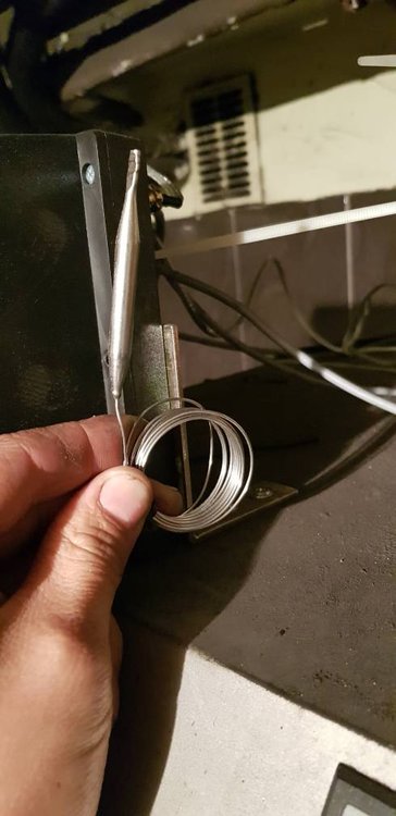

Здравейте всички знаещи относно Контролер SKZP-02. Купих такъв контролер преди месец и го монтирах на чугунена горелка ECO 12-25 kW, която е поставена на кутия под котел ВИАДРУС-29 КВ. Въпроса ми следния - на контролера отзад има три датчика, като двата датчика са с кабел за изходяща и входяща вода. Третия датчик е в задния ляв край на контролера и с метален проводник/сигурно е тръбичка с някаква течност/ . На всички пише за къде са , но на този няма надписи. Та въпроса ми е този датчик за къде е . Изтеглих си инструкцията на български но там нищо не пише.
Благодаря предварително.
Валтер Желязков
- Мнения: 310
Качи някоя снимка. Предполагам, че това ти е STB защитата за прегряването на котела.

За този сензор ли става дума? - снимката е от полския форум
