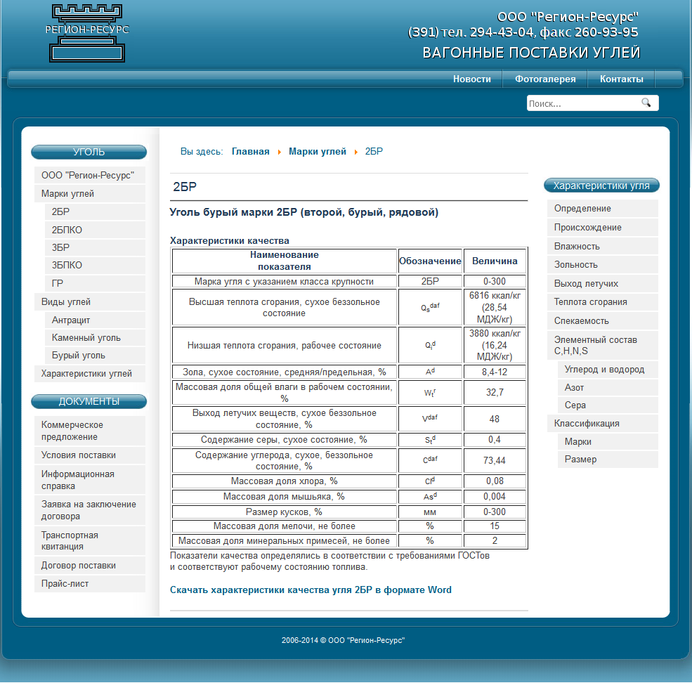

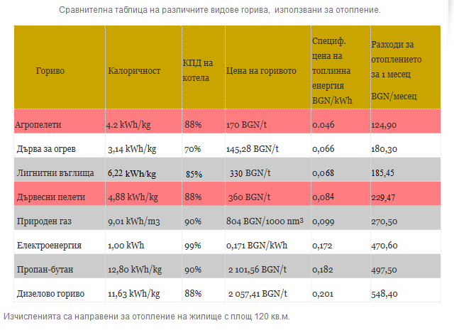

Обратно към темата и във връзка с манипулациите, редно е Грейко да коригират сравнителната таблица от първата им страница, предоставям им долната безплатно :mrgreen: в частта за лигнитните въглища - калоричност, КПД и цена. Три от три неверни стойности... Ей, няма да станат европейци скоро тия хора :-D
След преизчисляване с реалните стойности, разходите в лева за месец се променят от 238,00 на 185, 85 лева, като цената е съпоставима с тази на дървата за огрев. Цената на киловат гориво пада от 0,087 на 0,068 лева.
При проверка на начина им за изчисляване се променя и цената за отопление с пелети - от 227, 50 на 229,47 лева.

Ако схемата на 6osi6 е вярна,то се оказва,че аз съм най-на далавера :-D .Че и цената ми е още надолу от посочената.А и сутрин огладнялата ми комшийка търчи при мене да ме пита що и миришело на сладко от комина :lol:

Ruseff, защо така с това недоверие - ако схемата е вярна :? Взимат се стойностите от вносителя на гориво, долна и горна граница на изгаряне и получената калоричност на въглищата е 6,22 kWh/kg, а не 6,2, като дадената от Грейко. Цената за един тон до София пакетиран в чували от 30 кг. е 330 лева, а не като изсмуканото - 380. КПД на автоматичен котел е 85%, а онова "70%" на Грейко е КПД-то на пробитата лейка на stsnkov :-D
