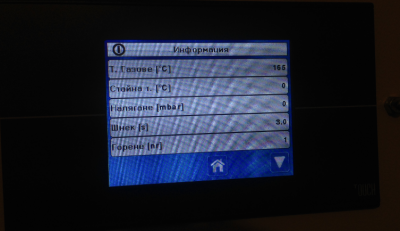

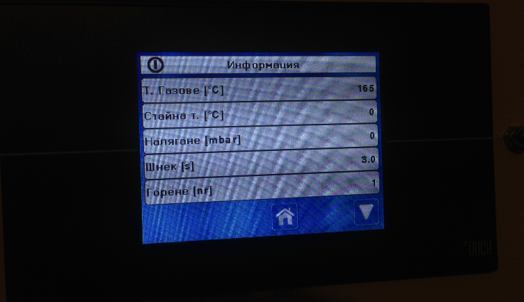

Здравейте отново!
Наистина съм некомпетентен, но въпросите ви ме накараха да направя някои прости сметки и малко се поуспокоих.
За сега работи по 5 часа на ден, понеже по обяд е топло. Включва се в 6:00 и изключва в 11:00. Работи на автоматичен режим. Иначе казано в началото е на висока степен (6), а като достигне зададената температура, автоматично се намалява до 1 степен. Поддържам 23 градуса в помещенията, а водната риза е на 60 заради серпентината на бойлера най-вече. Печката никога не гасне. Ако падне температурата, просто засилва огъня
Според броячите на печката е работила 20 часа, има 9 запалвания и съм изхарчил точно 41кг пелети.
На запалване печката харчи по около 3кг/час и до достигане на температурата работи около час.
Тоест 9 запалвания по 3кг = 27кг
От общия разход 41кг изваждам 27кг и получавам 14кг
От общата работа 20ч изваждам 9ч (запалванията) и получавам 11h нормална работа
14кг/11h = 1,27кг/h, което никак не е зле.
Поправете ме, ако греша, но май проблемът ми е, че печката работи само по няколко часа на ден.
Имам и въпрос. Какво означава Шнек (s) - 3.00
Каква е мерната единица (s) ? Това секунди ли са и какво означават те? или е 3кг/ч?

Изглежда че са секунди. Не виждам какво друго може да е. На първа шнекът зарежда 3 секунди. През колко време и по колко - не пише.
По-обезпокоителни са 165-те градуса към комина.
