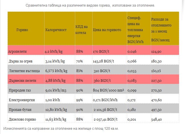

n.ganev написа:
6osi6, Ако в София цените са такива то в Прованса са доста по-високи а доходите даста по-ниски. За това при нас не е много лесно и хорицата се възмущават от тези разлики в цените не само за горивата а и за хранителните продукти. Факт.
ganev, цената на въглищата от Лом с доставка до София е 280 лева, насипни. До Дряново-Габрово от Свищов може да слезе до 260.
На цена от 330 за един чувал се намират във всеки склад в София.
Ако в таблицата се заложи цена от 280 лева, стойността за отопление на месец пада до 144,79. Разликата до тази на пелетите е 84,68.

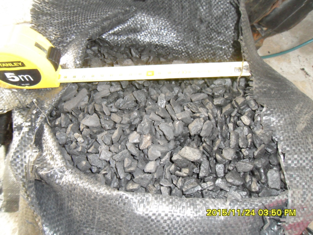

6osi6 - майстор
fbr написа:
въглищата "ДОМ"-каквото и да значи това,
Тези от горната таблица.

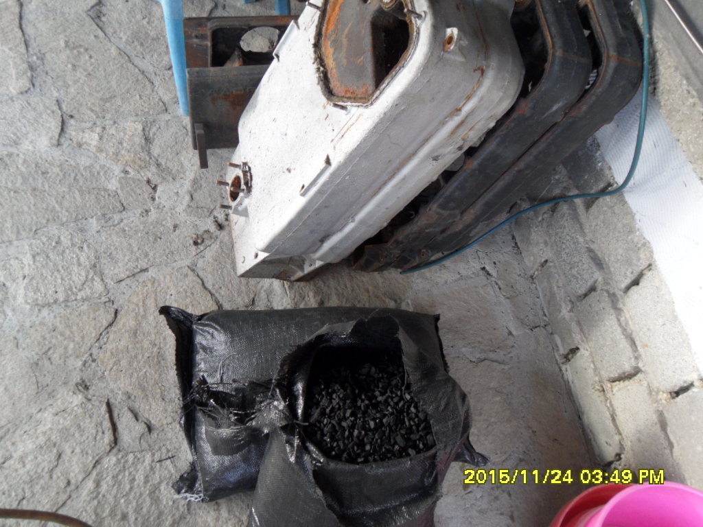

шоп - майстор
6osi6 написа:
n.ganev написа:
Всъшност 6osi6 е съвсем прав. Преди малко повече от месец с два тира бяхме на Лом. Взехме 50 и кусур тона. Единият тир с фракция 5-15мм в чували по 30 кг за София разтоварен ни излезе по около 305 лв тон. Разделихме си го с приятели. Другите около 25 тога заминаха за Банско да топлят хотел. Там цената отиде на 320 лв тон заради повечето километри.
В градовете около Лом, Свищов, Варна и Бургас въглищата са по-евтини. Въпрос на сметки.
А от Грейко определено пишат не истини или не знаят какво е лигнитни, кафяви, черни и антрацит въглища. Таблицата е смешна и подвеждаща.

vrangelov - специалист
То е ясно, че въпросната таблица е манипулирана. Някои таблици в интернет са толкова манипулирани, че човек като я види, може да познае какво продава ония, който я е съставял.
Да дам и моите две стотинки към разшифроването на таблицата. Калоричността на дървата е в пряка зависимост от нейната влажност. Дървата, които са дадени в таблицата са с 35% влажност, ако са бор или смърч или 32-33%(не ми се смята с точност) ако са дъб или бук. Става въпрос за много пресни дърва и смятам, че никой добре информиран човек не би го направил. Като под информиран разбирам поне да е прочел инструкциите за експлоатация на котела.
Най-предпочитаното дърво за горене според мен е дъбът. Оптимално изсушен (без сушилня, разбира се) той може да има влажност от 15%. При тази влажност той има калоричност от 4,15kWh/kg. Чисто теоретично пиролизен котел изгорил сухо дърво може да има 91% КПД. Това според мен е толкова вярно, колкото е вярно, че пелетна горелка, присадена на котел може да има 88%КПД, но да не влизаме в подробности. От тук на татък е въпрос на проста математика. 4,15*0,91=3,9kWh/kg нетна енергия.
Пак чисто теоретично в един кубик дъбови дърва с влажност 15% тежи 470kg. Или 470*3,9=1833kWh/кубик. Един кубик струва около 80лв и получаваме 0,043644 или 4,4 стотинки за киловат от килограм дърва. Което прави в случея дървата по-рентабилни от агро пелетите.

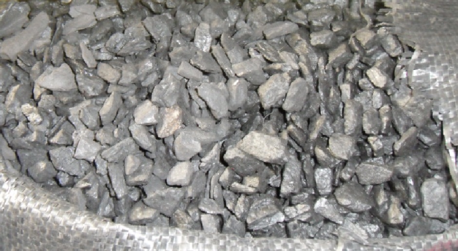

6osi6 - майстор
Шопе, тези въглища са със силно изразен блясък от по-високото съдържание на въглерод, не стоят матови, така че, за тях е редно да се вземат характерните стойности за 3БР. Още повече, че едва ли са с влажност над 40%, която е в характеристиките на 2БР.
Тогава таблицата на Грейко в частта за лигнитните въглища ще изглежда така.
