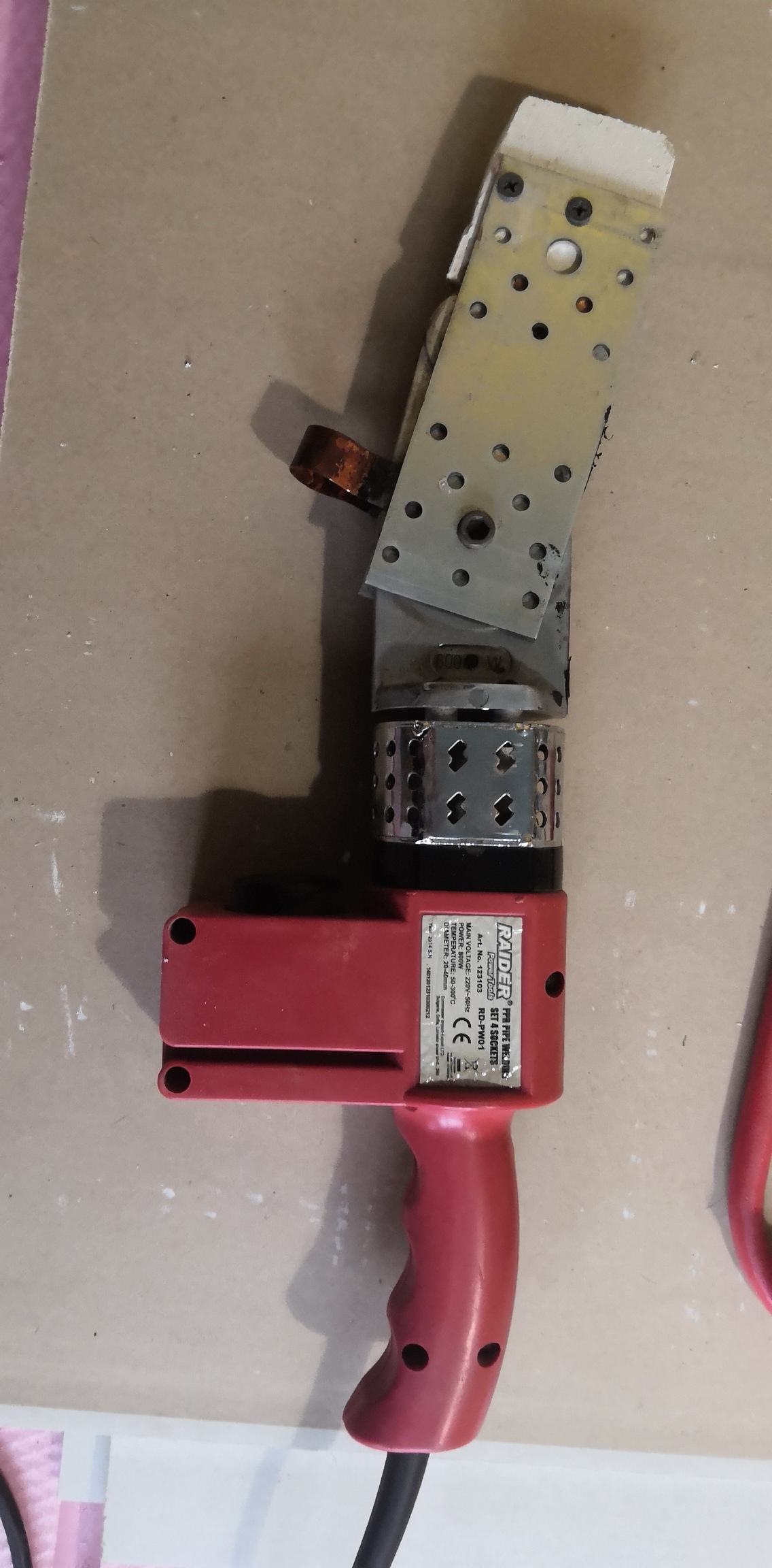

За каналите във фибрана ли питаш?
Аз ги правя с лепачката за ППР
Една медна ламаринка с дебелина 0,5мм и ширина 10мм огъната за да се получи омега профил във фибрана. В задната част термоножа се опира на дръжката, а отпред се води по нещо топлоизолиращо. Аз съм закрепил парче гипсфазер.
Така дълбочината на канала е равномерна и се получава гарантиран омега профил, който обхваща тръбата на подовото много над 180 гр.
Тръбата направо потъва и шраква в канала.
Уважаваният от мен съфорумец @Евгений прави каналите с термонож от трансформатор, руски колеги с оберфрези....варианти много.

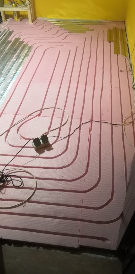

Всъщност нали правилно разбирам, цялата тази процедура я правиш/правите за да спестите ужасно скъпите подложки за тръбите. Какво ще загубя ако не сложа ламарина? някъде имаше коментари как се справяте с завоите..
И другото хубаво нещо според мен е, че мога да сложи повече XPS примерно 10см (ако преди това си предвидил 8см) и да се вкопае тръбата + 1см гипсфазер и лепим паркета.
Тук въпроса е какво става с баните, там не е ли по-добре, да се направи със замазка вместо сух под?

Акумулиращият ефект и инертността на системата никога не съм ги разглеждал като плюс. Ако имаше вариант да пуснеш подовото и след 2 минути пода да е на 27 градуса бих предпочел него. По-прецизно регулиране на температурата, по-кратко време за подгряване - все предпоставки за икономия. Особено в комбинация с модулиращ термостат.
пет дек 31, 2021 9:55 amПеш написа:
Без ламарината няма да стоплиш нищо. Целта на ламарината е да работи като термомост и да подгрява по-голяма площ от настилката. Без нея ще нагряваш някаква площ клоняща към нула и няма да можеш да стоплиш. Ако успееш да покриеш целият под с топлопроводящ слой под настилките резултата ще е най-добър. Завоите са тегави, но е важно и там да се търси вариант за топлопроводящ слой. Иначе ще имаш топли и студени зони.

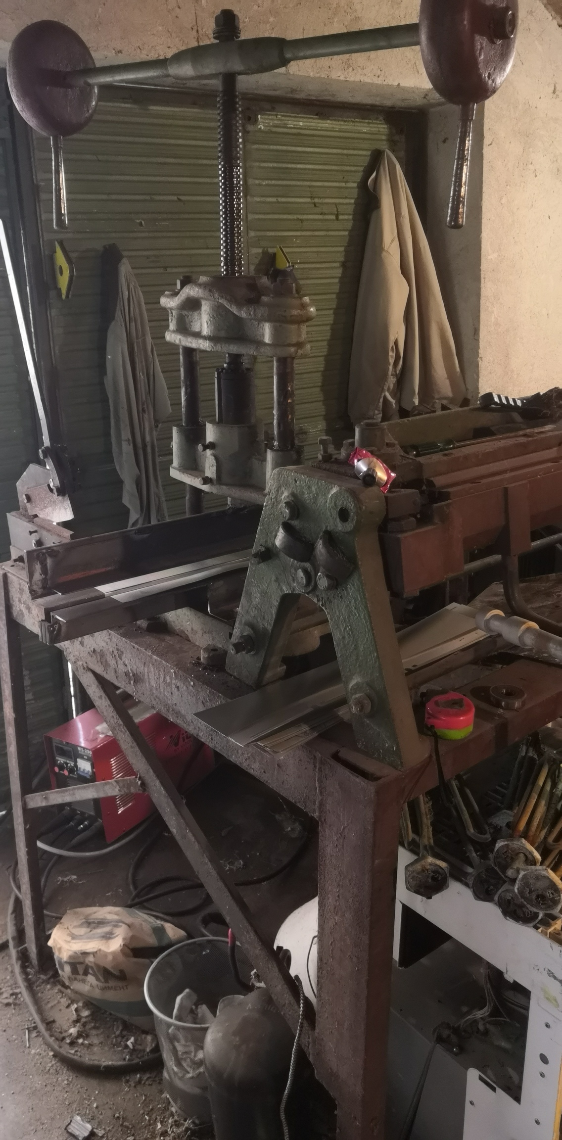

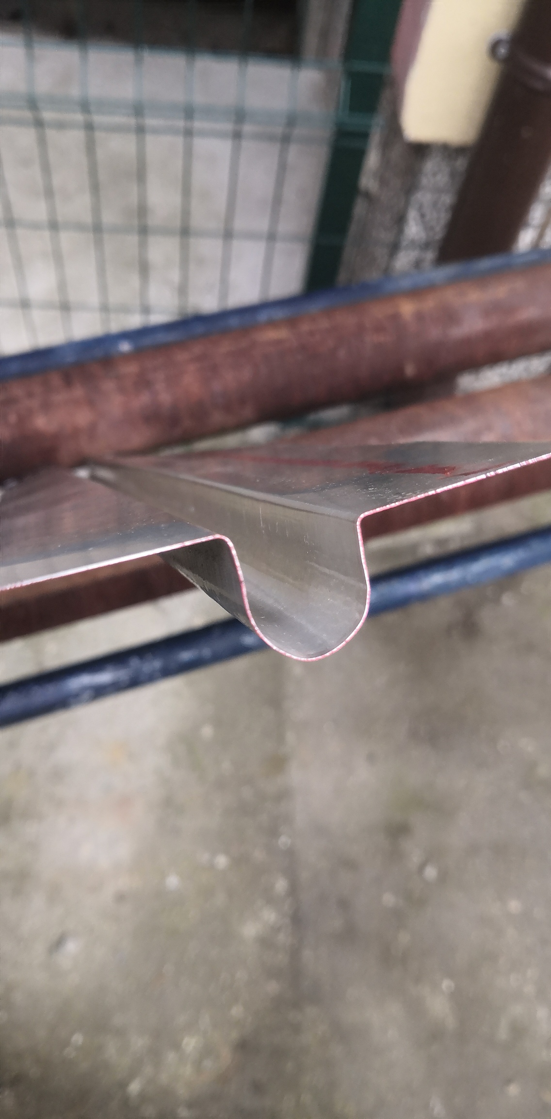

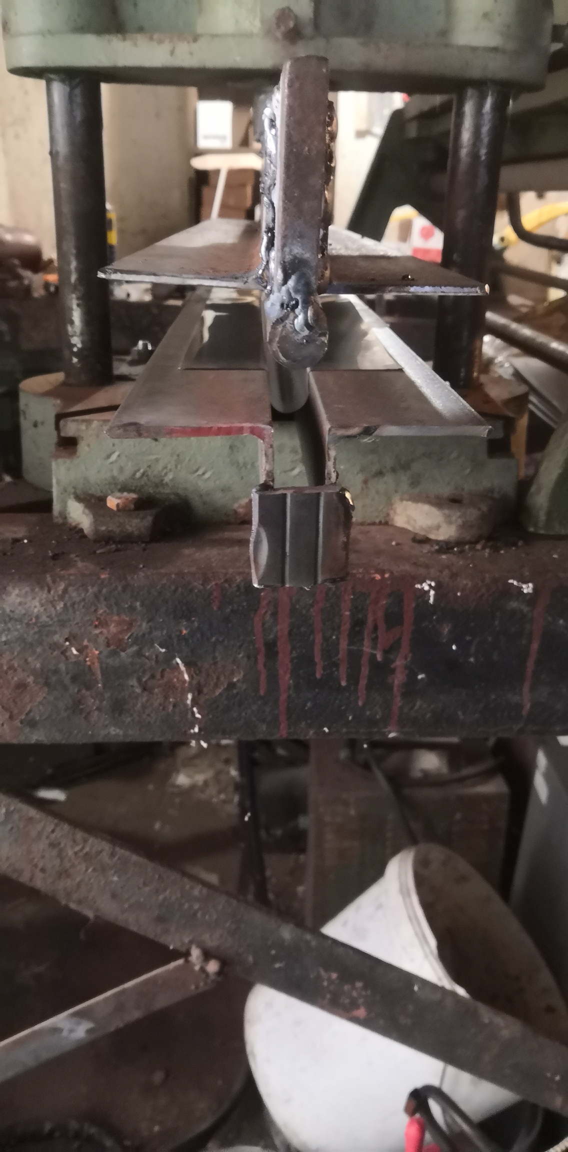

Говорех за пресата за ламарини
Спомена за канали, затова ти прикачих снимки на инструмента за каналите.
Топлоразпределящите пластини могат да се направят по много начини, но аз ги правя така: виж снимките.
матрицата е два винкела 50х50х4
паусона е шина 50х16 + пак два винкела 50х50х4 и плътно Ф според тръбата
Пресата е малка 5 тонна винтова.
Всичко се събира за час работа с флекса и електрожена.

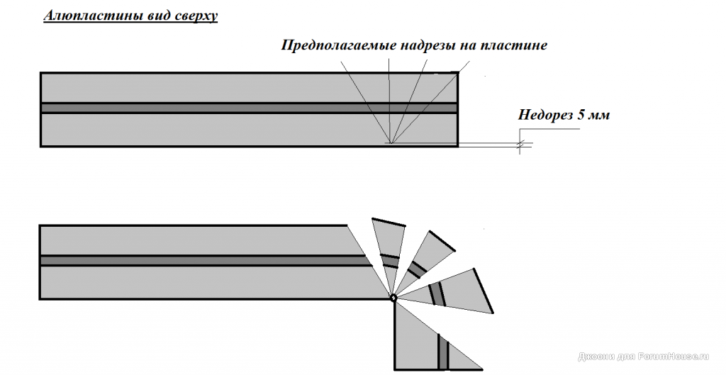

На завоите се слагат цели ал. листове за да няма зебра, а за манияци е това:
