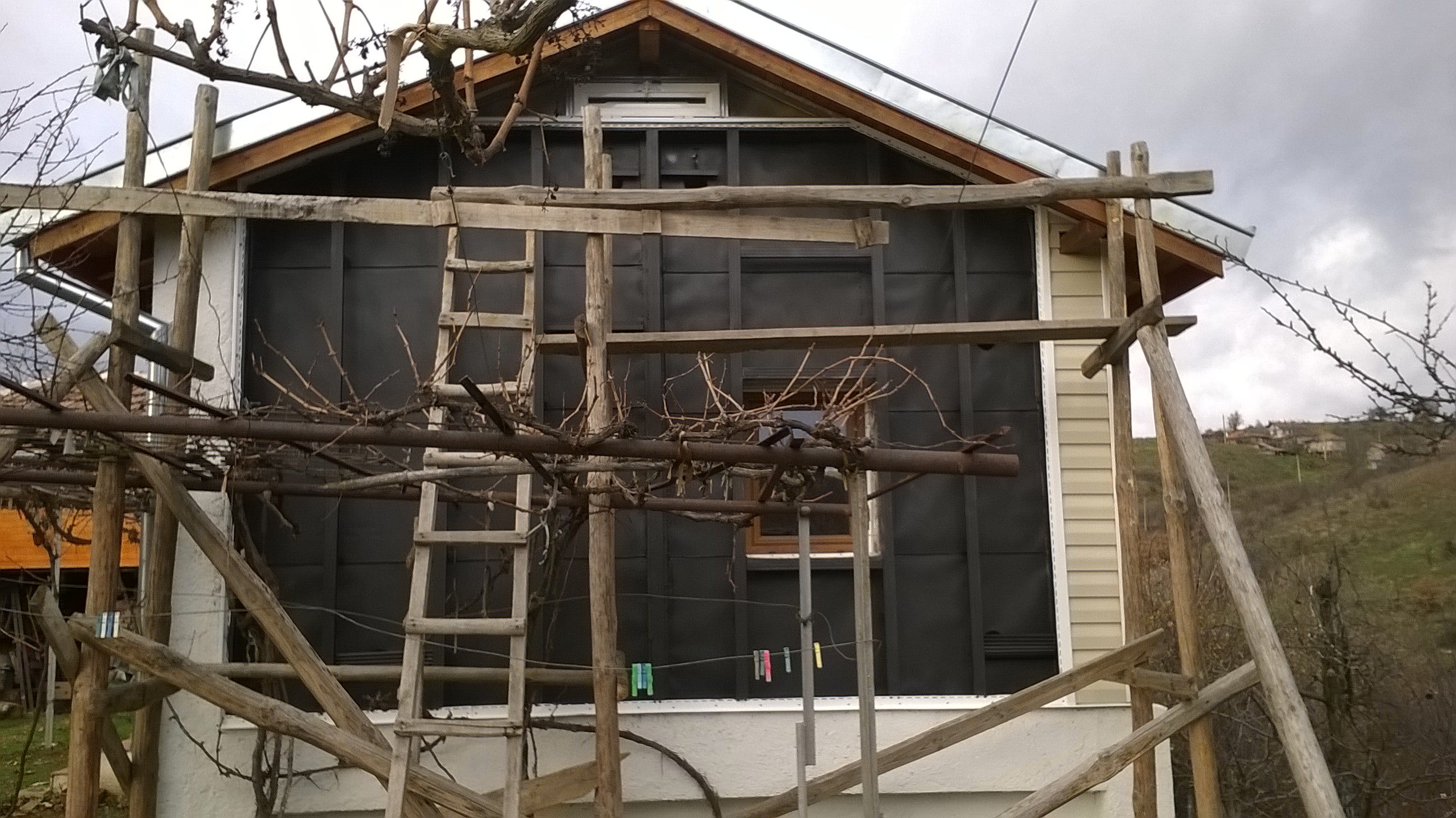

nilro - специалист
Вчера боядисах стената-бабата щеше да припадне :rolleyes:
Отиде един литър боя за печки-25 лева за около 12 м2 .Боядисвах с любителски пистолет.
В неделя ще слагам поликарбоната,та да попитам-
По периферията на рамката лепя самозалепваща изолационна лента,за да легне на меко поликарбоната и да не издиша.
Ако залепя и по другите профили от същата лента ще изолирам от топлообмена почти 1 м2.
Ако не залепя,се опасявам лятото от прекалено висока температура на профилите,контактуващи с поликарбоната.
Та как е по-добре да постъпя?
Или да сложа само на местата,където ще са винтовете?

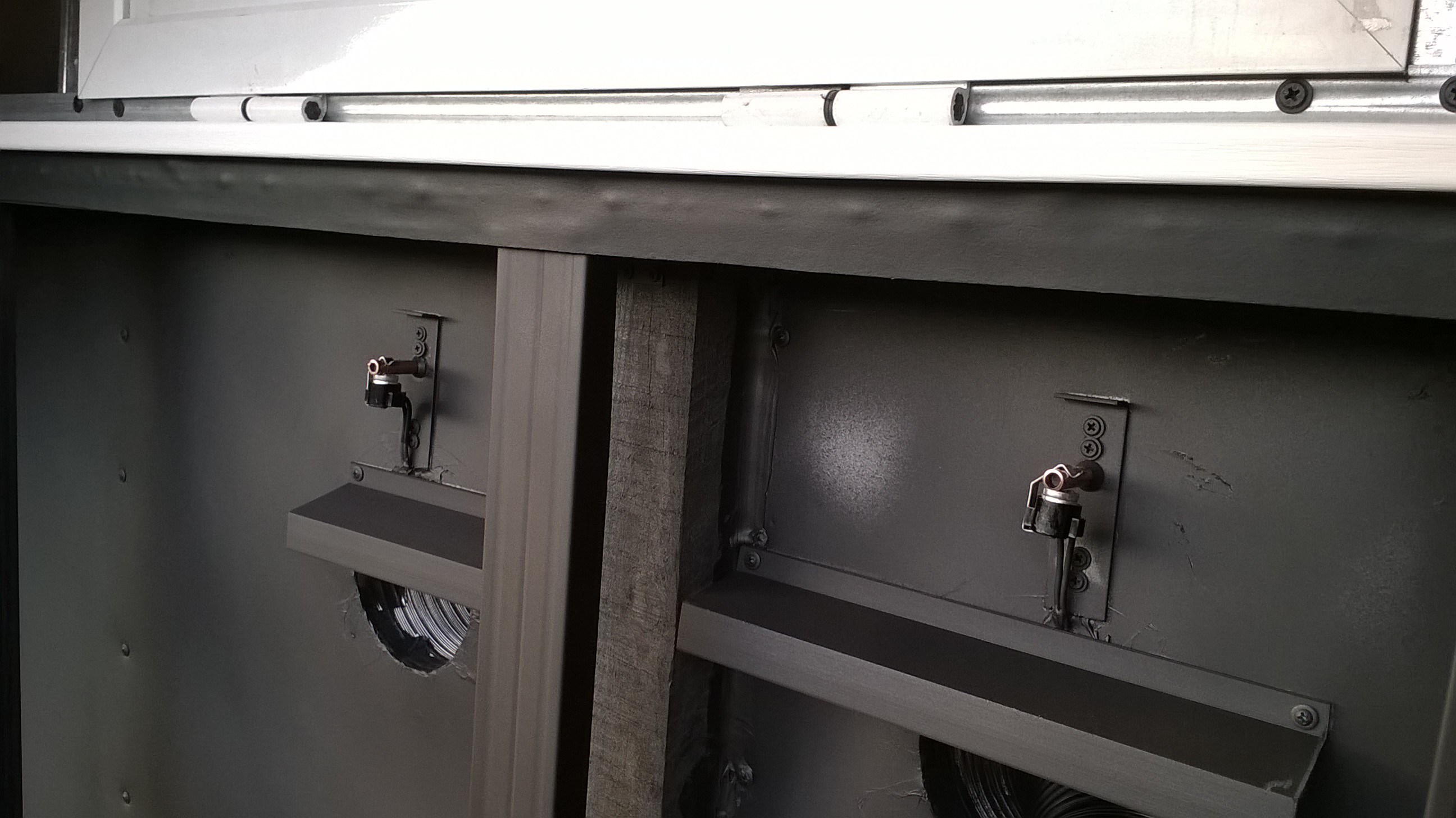

За включването на вентилаторите ще използвам термостати за ниска температура-разрешителни за вентилаторни конвектори.
Включвт на 38 гр. и изключват на 30.
Струват по 9 лева и съм ги сложил на планки намазани с термопроводяща паста и закрепени към вече черните ал. ламарини.

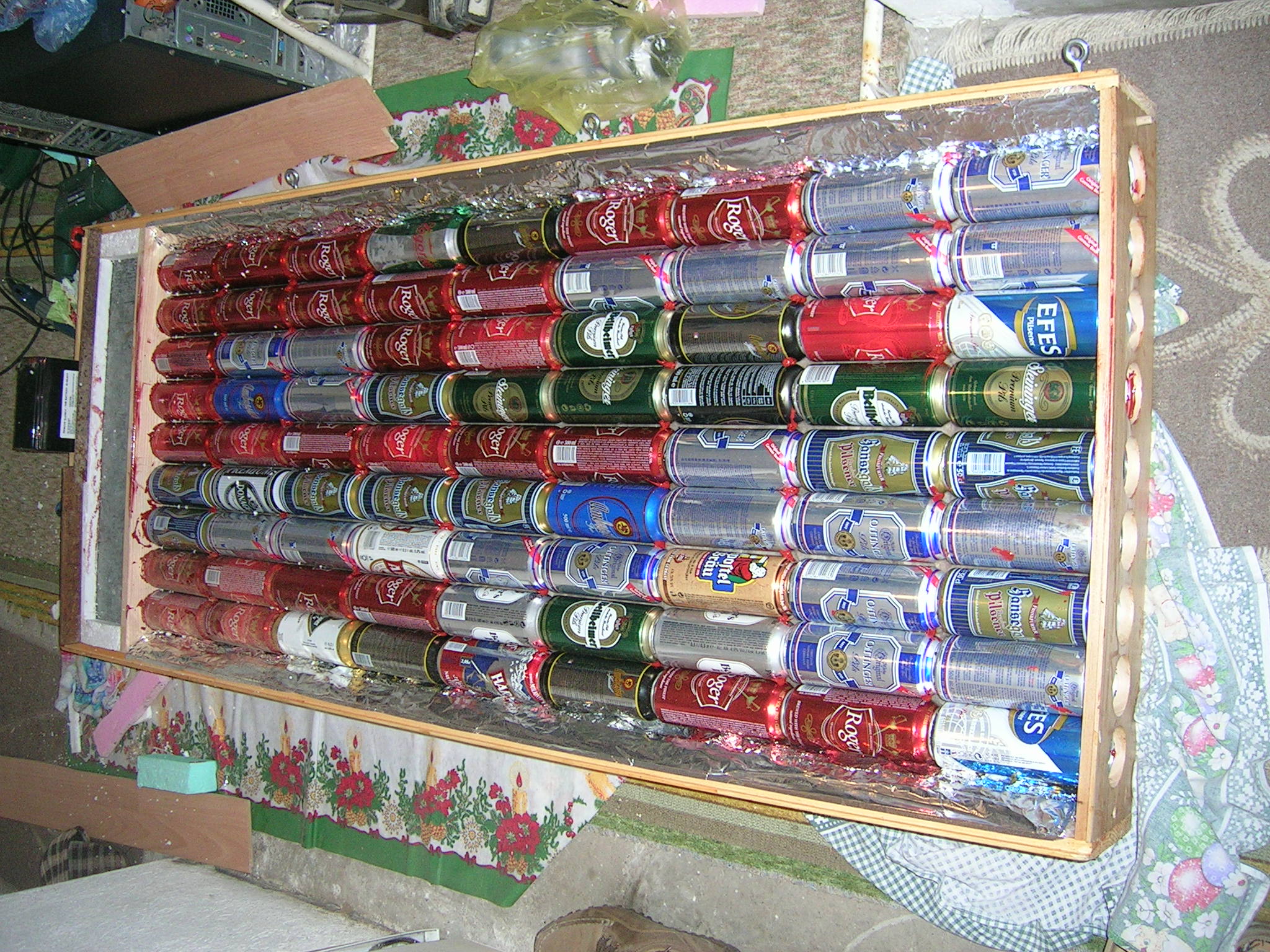

Evgeniy - майстор
Не вярвам да имаш проблем. През лятото слънцето е много високо, за да огрее вертикална стена силно. В моите бирени сандъци колекторната кутия е запушена с ламарина върху стиропор. Вече 4та година няма проблем, въпреки че не ги свалям до вертикално положение:
