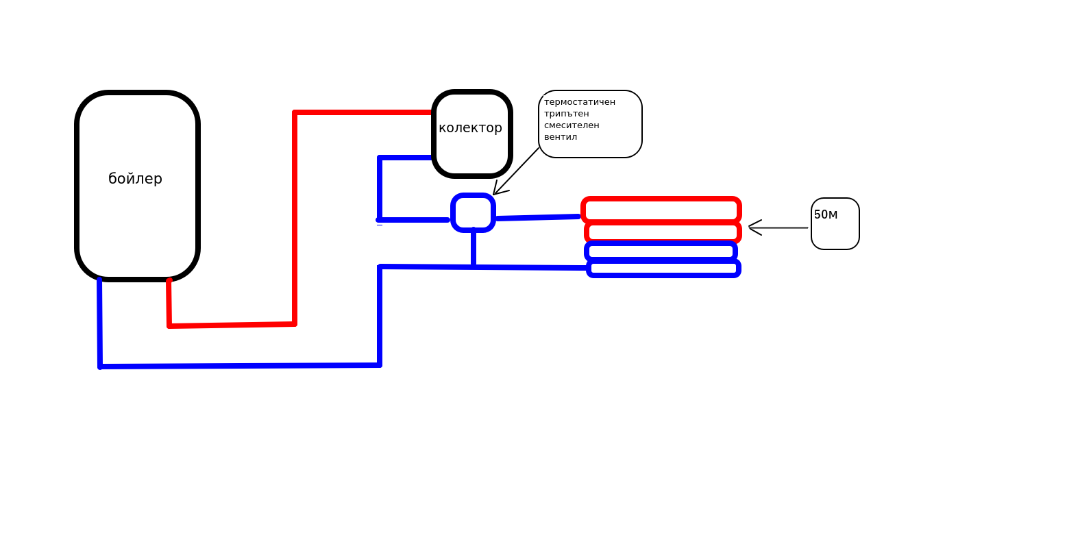

привет , удачна ли е тази схема на свързване ?
LazarGanev - "Велик майстор"
пет мар 04, 2022 1:17 pmBilbo_1 написа:
Не
Не
[/quote]
а бихте ли ме посъветвали свързване към съществуваща инсталация ?
