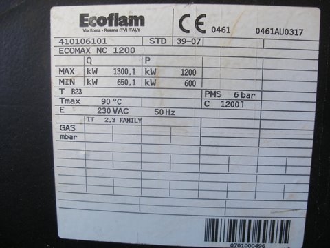

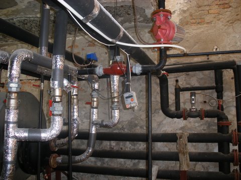

Значи мозайката се подрежда -сега напиши точно колко кубика басейн ще се загрява ,колко квадрата помещение ще се отоплява -височина ,вид на сградата т.е има няма изолация ,каква температура иде от ТП .вид на отоплителните тела -подово,радиатори или конвектори.При каква външна температура ще работи отоплението . Дай точни данни и да посмятаме -Емоз ще искара вълшебната методика и вс ОК.
filmatoplo
36 мнения в "Отопление на басейн"
romanpm
- Мнения: 1211

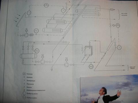

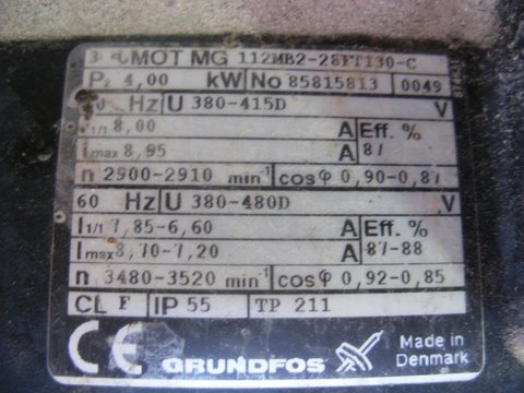

Допълвам информацията дано ви свърши работа , само не ме карайте да ви обяснявам как работи "схемичката" щото е дълга история и ще забравите началото
filmatoplo
- Мнения: 17842
Голяма система Роман ,Ванко и ти трябва да имаш подобна схема от проектант с нужните параметри .Голямо каскадиране ще падне за 1200 киловата -колко термопомпи ще се навържат
щото са нискотемпературни и се смята по 2 .
romanpm
- Мнения: 1211

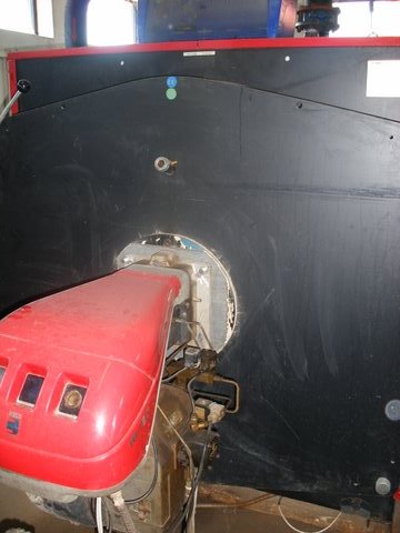

filmatoplo написа:Голяма система Роман ,Ванко и ти трябва да имаш подобна схема от проектант с нужните параметри .Голямо каскадиране ще падне за 1200 киловата -колко термопомпи ще се навържатПовтарям котела не топли само басейна ! По моя преценка едва 1/10 някъде отива за него !щото са нискотемпературни и се смята по 2 .
filmatoplo
- Мнения: 17842
Даде по мои сметки 150 киловата минимум само за басейна ,отделно отоплението .За тези 150 киловата мощност на ТП се иска дебит на сондажа 22 м3 на ч ,консумирана мощност 45 киловата . Дебита към топленето 25 м3 на ч . Ако монтираш две такива може да влезеш в норми.
