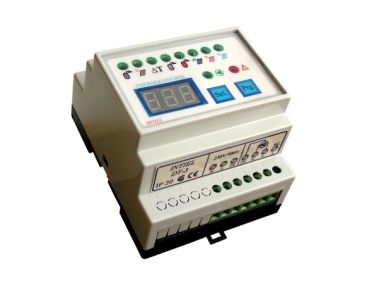

Би ли споделил модела и марката на диференциалния термостат че моя се опитва да се счупи ама си работи говедото вече 14 години.
При включване нещо му прищрават релетата и губи картина по няколко пъти преди да включи помпата ма си я включва след 4-5 опит.
Системата е проста, три панела Сънсистем селективни една помпа 300 литра бойлер и един контролер. Май ще се купува нов ама се лутам за марката и модела.
Моя е DT-3.1 на Интиел.

пет юли 03, 2020 9:05 amgnt69 написа:
Георги, може да се опиташ да смениш електролитните кондензатори. На таков ми прилича на първо четене...
ESPACE - майстор
пет юли 03, 2020 10:55 amEvgeniy написа:
100% е това. Странно е как още не са почнали да му играят и температурите нагоре-надолу. Скоро отварях един такъв, нямаше останал читав кондензатор.

При сина е tSol на Техногама. Диф.термостат се шашна и почна да шрака както пуск/стоп на помпата.
Първо смених датчици при бойлера без ефект и после целата електронна кутишка на цена 99 лв. барбар с датчиците 1 за панела и 2 бр. за бойлера. Ма платинения датчик не сменях, че не ми се качваше нависоко :-D
