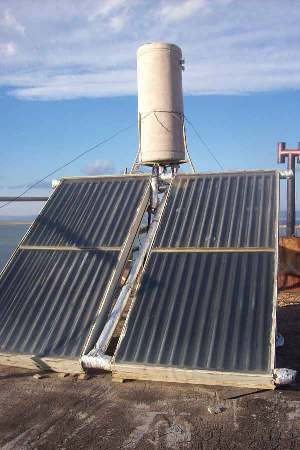

idakieff написа:абе решил съм да си направя един колектор само за лятото за 80л. боилерТова работи от 11г , тръбите са поцинковани кутията дърво , вата и ламарина

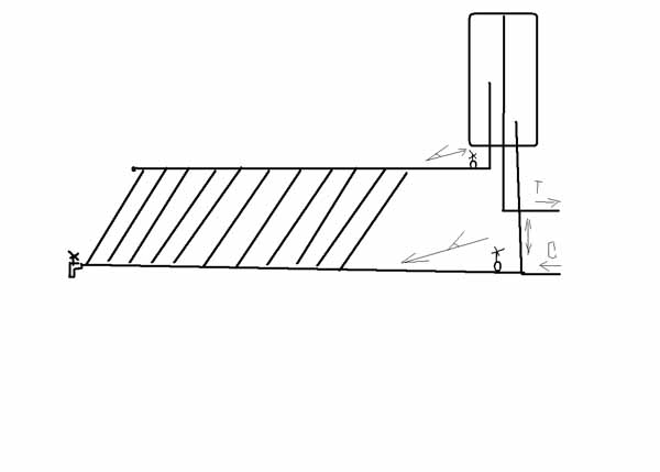

идеята ми е тип лира с две хоризонтални ф22 и 6-7 вертикални ф15 медни тръби и тънка медна ламарина по скоро нещо като латунг която ще я запоя за самата лира ще я боядисам черна с 2 стъкла и някаква кутия мисля че ще свърши работа па ако не заминава на село при другите ми не дотам добри изделия![]()
приемам идеи всякакви
