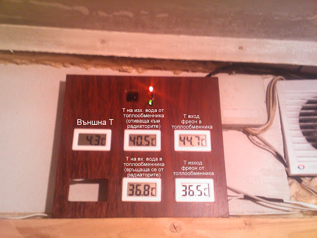

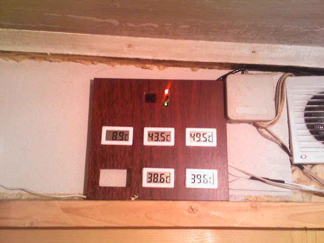

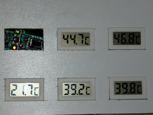

phoenix - специалист
аз да добавя какво сътворих тез дни.
от ляво на дясно:
Твън, Твътре, Вход вода, Изход вода, Вход фреон, Изход фреон
преди/след:
