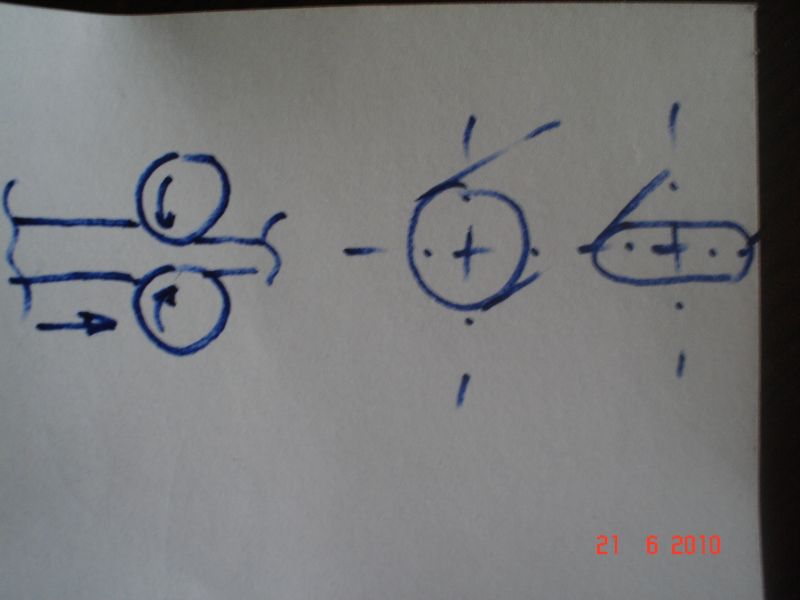

Темата е много интересна и актуална. Когато ми поостане време ще се опитам да направя и аз един колектор. Замислих се над идеята на колегата да се профилира медната ламарина. Така ще има по-голям контакт между нея и тръбата. Не е трудно да се направи по подобие на гофрираната ламарина на малка преса. Но аз се замислих дали не е по-лесно, удачно и ефективно да се валцова медната тръба. нещо такофа като на скицата. Медната валцовка ще има значителна площ на контактуване с медната ламела. Някой правил ли е подобно нещо, защото аз мисля по този начин да опитам

Да, перфектно си го начертал. Това е принципа. Просто ти трябва малка преса, може и ръчна и една тръба срязана на две за матрица и паусон.
Разбира се, че няма елиптични накрайници, затова 5-10 см преди такъв участък тръбата няма да я валцовам:-)))
