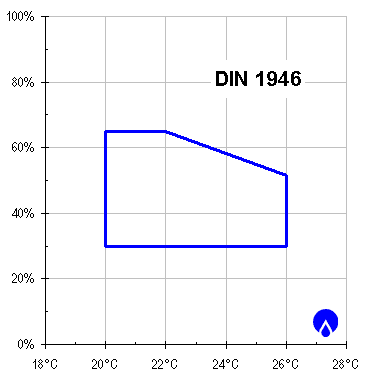

Препоръчителната температура за спане зимата е 17"С -47% влажност , лятото 22"С - 35% влажност
Направи
- напреднал
52 мнения в "Каква е идеалната температура и влажност в жилището"
bigdragon
- Мнения: 1819
Направи написа:Препоръчителната температура за спане зимата е 17"С -47% влажност , лятото 22"С - 35% влажностДрън, дрън....
Ескимосите спят и на по ниска температура...
Зимата с нощна шапчица и дебел юрган, а до тоалета ще ходите с балтон.
Каква е причината лятото и зимата да са различни температурите, при които се чувствате добре?
При тази влажност лятото, ще ви е добре, но по среднощ
В първият пост на темата е показана зоната на комфорт:
