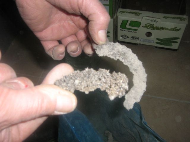

vodopada
- Мнения: 89
kok написа:Тази сутрин котела не работи ,свети авария отварям вратата с горелката и познайте ,Работи си добре,не е капризен от към пелети,както горелката.Незнам с костилки как ще работи.Правихме проби с няколко вида пелети.С атоските прави шлака но тя пада след почистването и не пречи при следващото запалване.
легенчето на горелката пълно до горе с пепел все едно е кварцов пясък.
ами много хубави пелети направо чудеснипък и тя много капризна тая горелка иска да папа само баумаксови 6.50лв/15кг
аз си бях направил пепелник от кокса който се беше образувал в горелкатапак от качествени пелети
ама нали бяха евтини е и от време на време го премахвах ръчно иначе задънваше горелката
vodopada май миналата зима беше монтирал един котел AIGE в Поморие какво стана с него дай някакви отзиви че и аз съм със същия
filmatoplo
- Мнения: 17842
Друга горелка със същото гориво дали прави този налеп.
