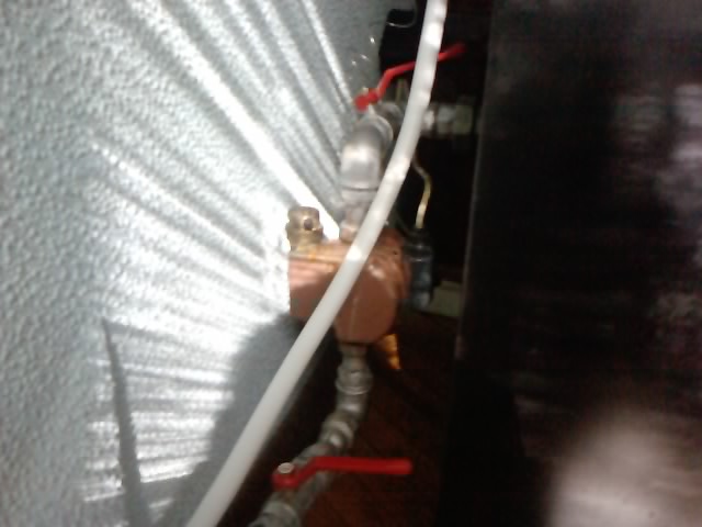

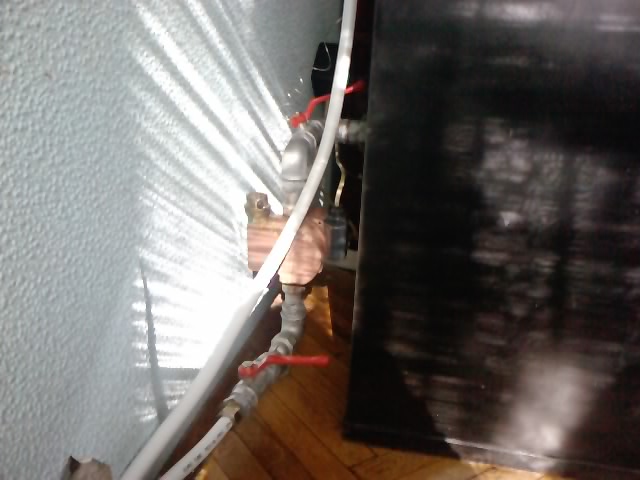

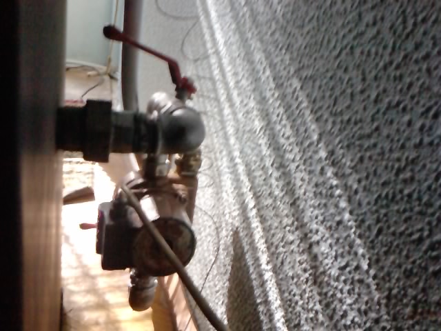

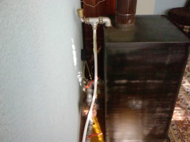

Дебита ти е малък,това ти е единия проблем,а другия раширитела трябва да ти е на студената,щом помпата ти е на студената.Помпата не ти е чак кой знае колко мощна,така че на първо време си оправи раширителя и после виж дали ще шуми.Онзи обезвъздушител можеш да го махнеш,и да затапиш отвора.Ще обезвъздушаваш от оста.
LazarGanev
- "Велик майстор"
- Мнения: 15105
Какъв диаметър са тръбите - 16 или 20. Комбинацията от мощна помпа и тесни тръби вероятно води до шум. Вероятно и автоматичния обезвъздушител
miro__s
- помощник
- Мнения: 12
AntonBM написа:Струва ми се, че помпата ти е много по-мощна от необходимото, дори и на 1-ва скорост. Шума, който се появява е възможно да е от кавитация, а не от въздух.Вчера сложих кранове на помпата, но ме притеснява това че за да спре да шуми трябва да затворя и двата крана на 2/3
Кавитацията е ефект на разкъсване на водата и образуване на парно мехурче в зони с понижено налягане. Това мехурче се придвижва от зона с по-ниско до зона с по-високо налягане и когато попадне там то имплозивно се свива. От там се появява шум.
Ефекта на кавитацията е по-забележим при отворени инсталации с мощни помпи, като се чува по-ясно при горещ топлоносител.
За да се избегне трябва да се повиши налягането или намали скоростта в зоната, където се образува това мехурче. Най- лесно става, като се притвори малко крана, който е след помпата.
П.П. Инсталациите наистина се обезвъздушават при спряна помпа.

Аз пак за тръбата се хващам - колко са големи радиаторите, които захранваш с нея. Принципно тя е за 2 радиатора. Шума идва от високата скорост и малкото сечение. Трудно ли ще ти е да смениш тръбите поне до първия радиатор или до колектора (не знам каква ти е системата) с ф25?

Наличието на колена, особено около помпата също не е хубаво. Добре е да се ползват дъги, за да не става завихряне. Поцинковани фитинги не е правилно да се използват в отоплителни инсталации. Цинкът не пази, а пречи защото пада и увеличава корозията при температураи над 63 градуса. Трябва да се ползват непоцинковани фитинги от темперован чугун (същите но без покритие), които се предлагат от някои фирми и от завода в Монтана. Може и месингови фитинги да се ползват.
Осигурено ли е нужното входно налягане на помпата?
