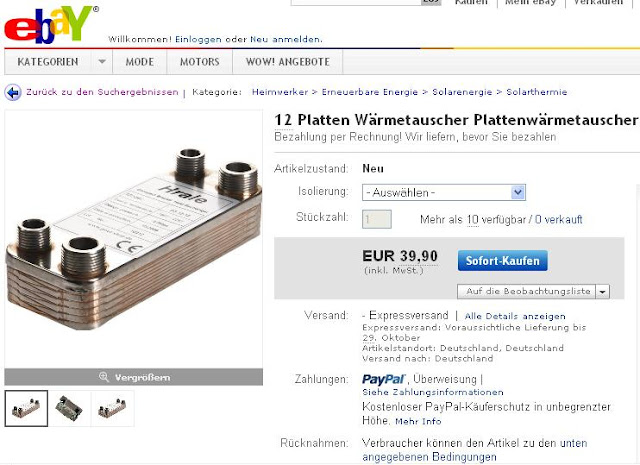

armagedamian и твоята схема не бива. Не топлиш бойлера през лятото, ползваш скъп пластинчат топлообменник и ако ползва инсталацията си за охлаждане през лятото слънчевият колектор ще стои без работа.

виж за цената на топлообменника - ми прав си, скъп е...

Един ТО, не е толкова скъп.

Tози ТО не го пращат до България,трябва някой да ти го донесе,ако нямаш кой мога да измисля нещо.

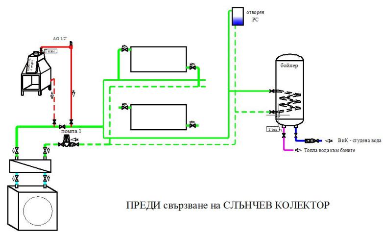

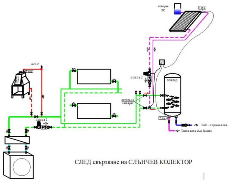

Свързването е много просто. По-долу съм дал схемата преди и след свързване на колектора. Няма пластинчат топлообменник, но е задължително инсталацията да се напълни с антифриз и РС (разширителният съд) да се качи горе при слънчевия колектор.
Възвратните клапи не позволяват топлоносителя да се превърта през помпите в грешна посока. Така има циркулация само при включени помпи и само през кръга, който те обслужват. Няма как топлоносител от термопомпата да се качи до колектора, ако не е включена и неговата помпа. Това става, само ако колектора е по-топъл от бойлера.
Със слънчевият колектор се топли бойлера и радиаторите, но само с един, ефекта няма да е много голям. Все пак ще има някакъв... Лятото се затварят крановете (описани на схемата) и колектора работи само за бойлера.
Новите елементи са само помпата, филтъра, 2 възвратни клапана, диференциален термостат и няколко крана. Промените са минимални.
Не е задължително, но препоръчвам някъде около помпа 1 да се сложи предпазен клапан. Ако възврантият клапан на помпа 1 се премести преди тройника обединяващ радиаторите (или до серпентината на бойлера) слъневият колектор вече няма да отоплява радиаторите и ще остане само за бойлера.

относно последната схема....
Какво се получава, когато работят и двете помпи?
и по точно как водата ще тръгне нагоре към колектора при положение, че в тази точка двета помпи дърпат водата в две различни посоки.
Може би там трябва да има електроуправляем трипътник който да се управлява от ДТ, и при работа на слънчевия колектор да се разкача бойлера от системата?

phoenix написа:
Ще работи без проблеми! Как според теб работят инсталациите, които на един общ разпределител (колектор) имат монтирани по 5-6 паралелно работещи помпи (по една за всеки кръг от инсталацията)? Този 3-пътен вентил дето си го сложил само ще създаде проблеми.
