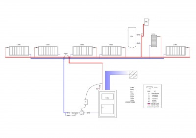

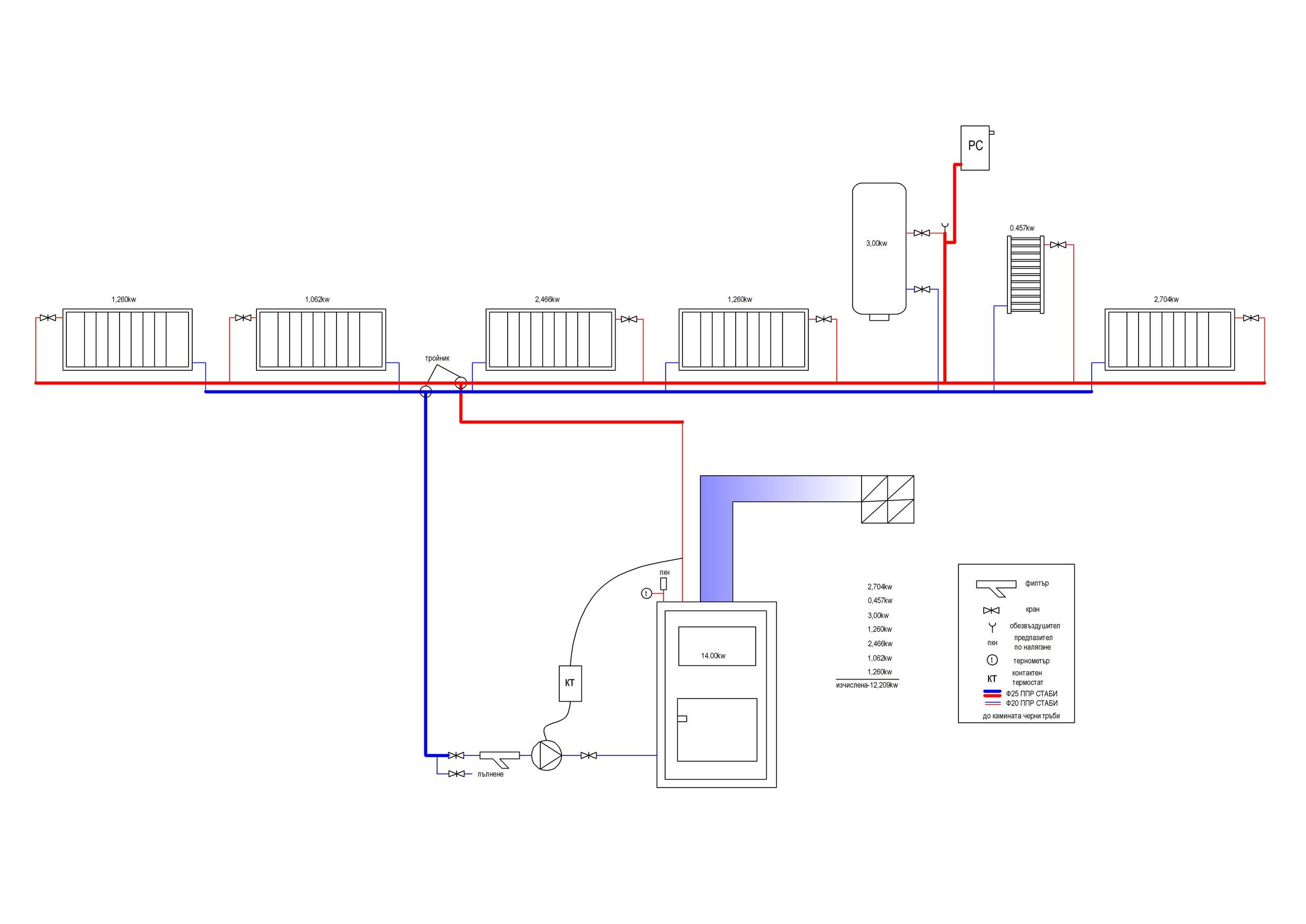

Приемам съвета,редактирано по добре да се източва да ми е мирна главата.Нищо не казвате за помпата :?
P.S. Да не трупам постове смена е посоката на филтъра (тва да е проблема)

filmatoplo - майстор
Рисувай филтъра с кривката по посока на движението на водата. :wink:
naskov - майстор
iva6ki написа:
Помпата Грундфос 25/60, която си избрал е трискоростна. По -скъпа е от двускоростния вариант 25/6. На теб работа ще ти върши и 25/4. Ако не смяташ след време да се разширяваш няма смисъл да купуваш 25/60.
iva6ki - специалист
ще има бъдещо разширение близо до котлето на първия етаж бойлер,лира и радиатор ,но след подмяна на котлето май ще
се спра на 25/6 средния вариант
