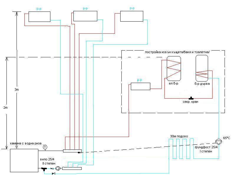

Така ли?
problem F.JPG (43.68 KиБ) Видяна 2453 пъти
filmatoplo - майстор
Да -така , като помпа 2 грундфос може да е под помпа 1 вило-преди 30 метра подово.Имам такива допълнителни свързвания , точно за водноподово и вентилконвектор -работи перфектно.Получава се така че новата зона -хем се подбутва от помпа 1 , хем се подръпва от помпа 2 , и си работи без тежест . :)
minca - специалист
Филма,благодаря ти!
Все пак да напомня,че тая кръг ми се иска да го ползвам за охлаждане.Прегряването ме мъчи.Ха се заплесна някъде,и току виж че са стигнали 100°
