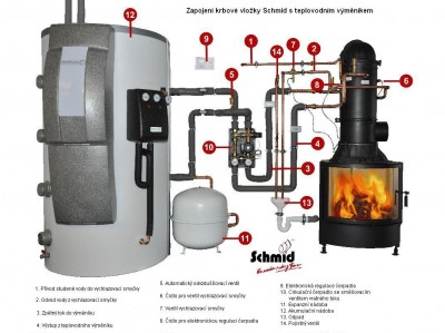

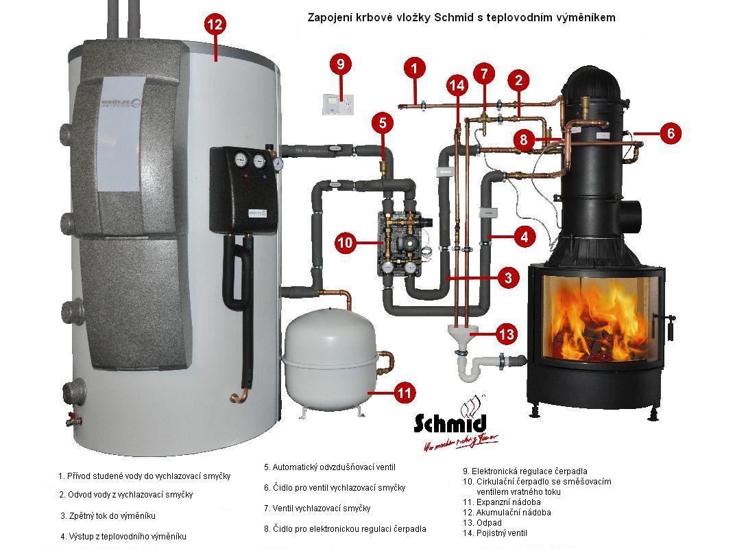

А това е горивна камера със водна риза монтирана на изхода на димните газове които при този модел са със температура на изхода над 250 градуса този вариант дава възможнаст и монтирането на метален топловъздушен конвектор около корпуса на горивната камера за разводка на топъл въздух.
