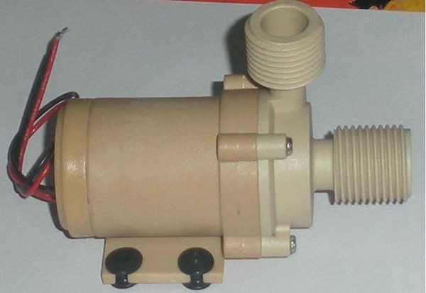

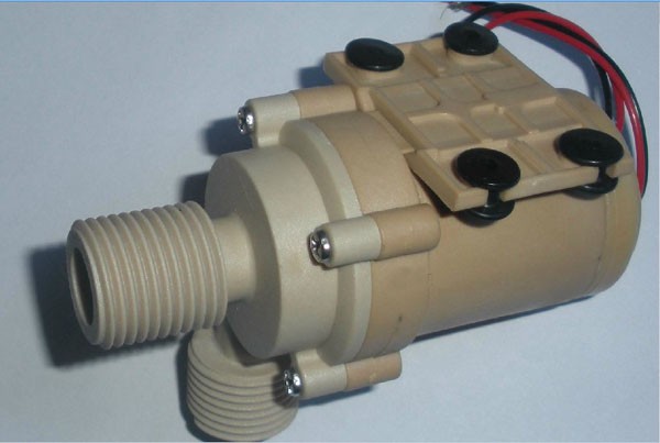

На шега купих една циркулационна помпа за 19$ за да свържа соларите с буфера в мазето, но все не остава време да го вържа. Надявам се опита да е успешен:-) Може на 12 и 24 волта, а аз вече я пробах на едно соларно панеле 30W 18V и без фитинги и тръбен път дебита е над 10L/Min. Ако не стане ще е за соларен фонтан:-)
DC 24V Hot/Cooling Water Circulation pump
Inlet/Outlet: 1/2" male thead
Voltage: 24V DC
Maximum Rated Current: 800MA
Max Flow Rate: 10L/Min
Max Water Head: 5 metre
Max system pressure: 10Bar
Max circulating water temperature: 100°C
Low noise: 30db at 1 metre
DC 12V Hot/Cooling Water Circulation pump
Voltage: 12V DC
Maximum Rated Current: 500MA
Max Flow Rate: 6.5 L/Min
Max Water Head: 3 metre
Ако някой е правил опити с подобна да сподели.
