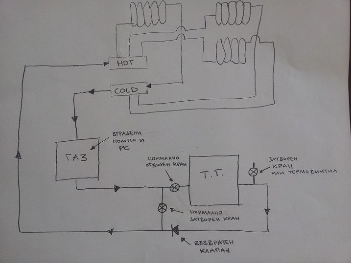

Скоро ще връзвам по тая схема пелетна камина с газов котел.....а камината е на затворена система....

Стара тема, но понеже ми предстои такова упражнение да попитам и тук. Какво обозначават двете кръгчета с триъгълник под газовия котел на схемата? Възможно ли е да се свържат газовия котел и камината последователно като се използват помпата и разширителния съд на газовия котел?

Кръгчета с триъгълници -възвратни клапи.Както Лазар каза -преминете връзката на газовия котел индиректно през пластинчат топлообменник
