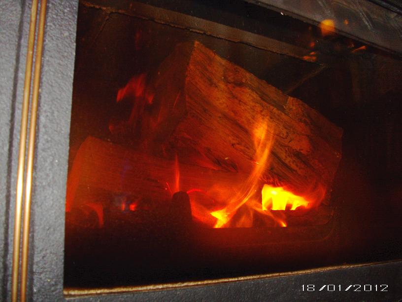

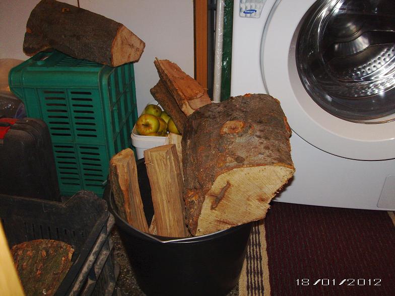

maxuel82 - специалист
lov написа:
А с дръвцата зареждам се рано на пролет да имам време да съхнат. И колкото по дебели толкова по добре. Щото ако е вършина и 20 кубика няма да ти стигнат.
Тази година и аз така ще направя ! Дебели ама като са много дебели неискат да горят ! Купих 2куб.букови и бяха едни ми ти цепеници по 7-8 кила парчето ама като я бухна в каминта и неще да гори и тампературата на водата паднеи радиаторите изстиват и трябва да подклаждам със ситно нацепени дръвца ! Незнам как горят при тебе цепениците :?
kalin72 - майстор
maxuel82 написа:
И при мен са смесени, основно са дебели букови цепеници, които горят добре след като има хубава жар от екобрикети или по-дребни, но сухи дърва.
Е мойте не искат да горят :sad: Ей такива са ми цепениците :
kalin72 - майстор
Ами незнам, аз говоря за котел, а при теб е камина, може би има разлика в начина на горене...макар да съм виждал и камина да изяжда добре дебели цепеници...
Котела ми гори без проблеми същите големи цепеници...
