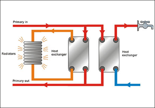

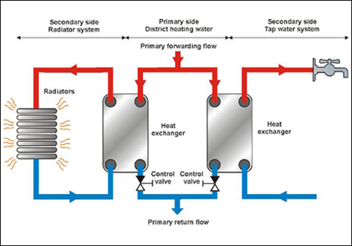

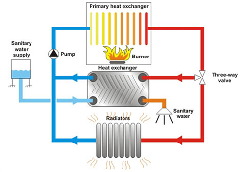

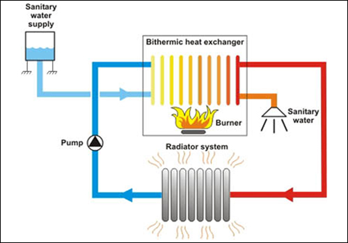

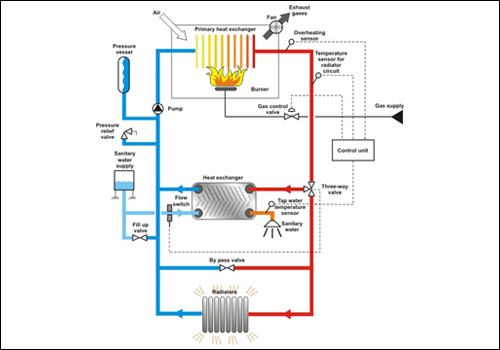

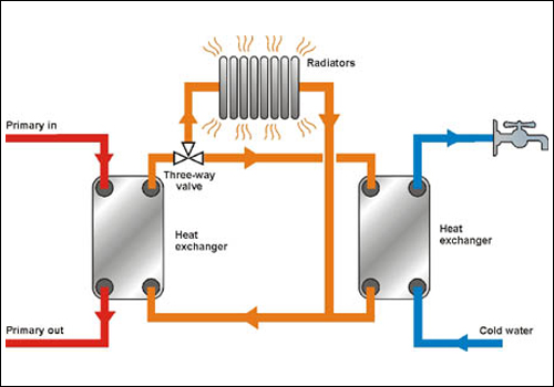

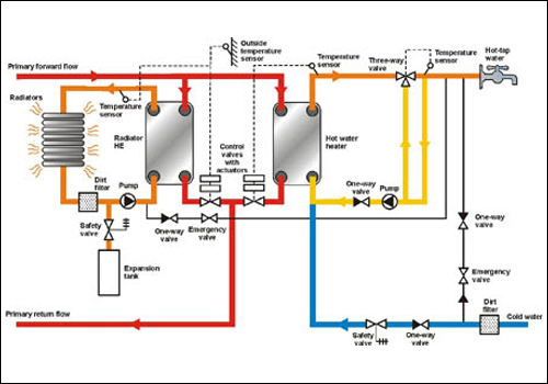

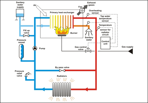

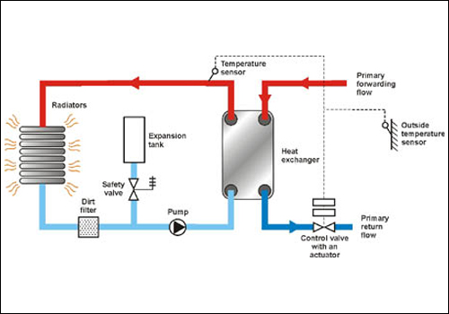

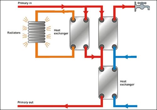

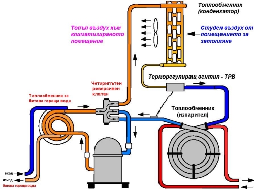

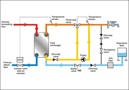

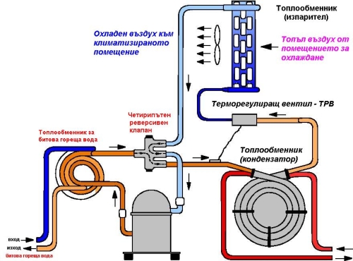

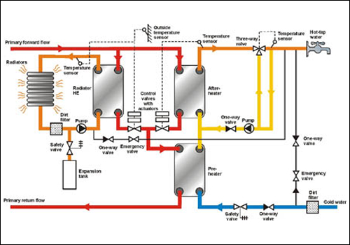

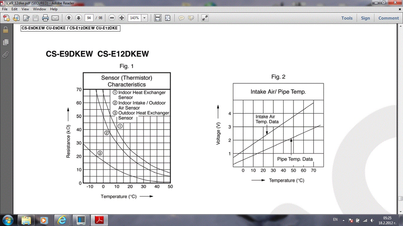

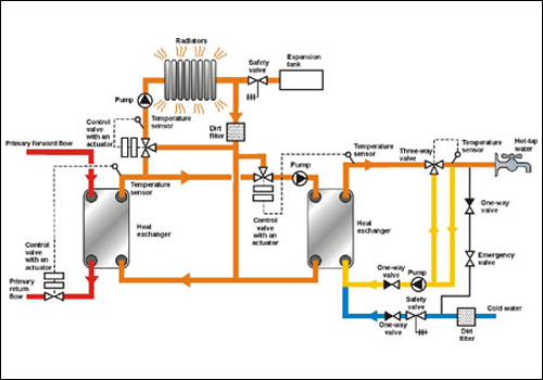

Имам малко време и реших да пусна някоя и друга картинка за работата и подвързването на ТП и ТО в различни варианти.Нали знете, че книжките с картики всеки ги харесва, а пък и по картинка се обеснява по-лесно и бързо отколкото само с писане. Надявам се да бъдат полезни.
Последна промяна от iceheart на съб фев 18, 2012 9:17 am, променено общо 1 път.
iceheart
- Мнения: 252
Последна промяна от iceheart на съб фев 18, 2012 9:24 am, променено общо 1 път.
iceheart
- Мнения: 252
iceheart
- Мнения: 252

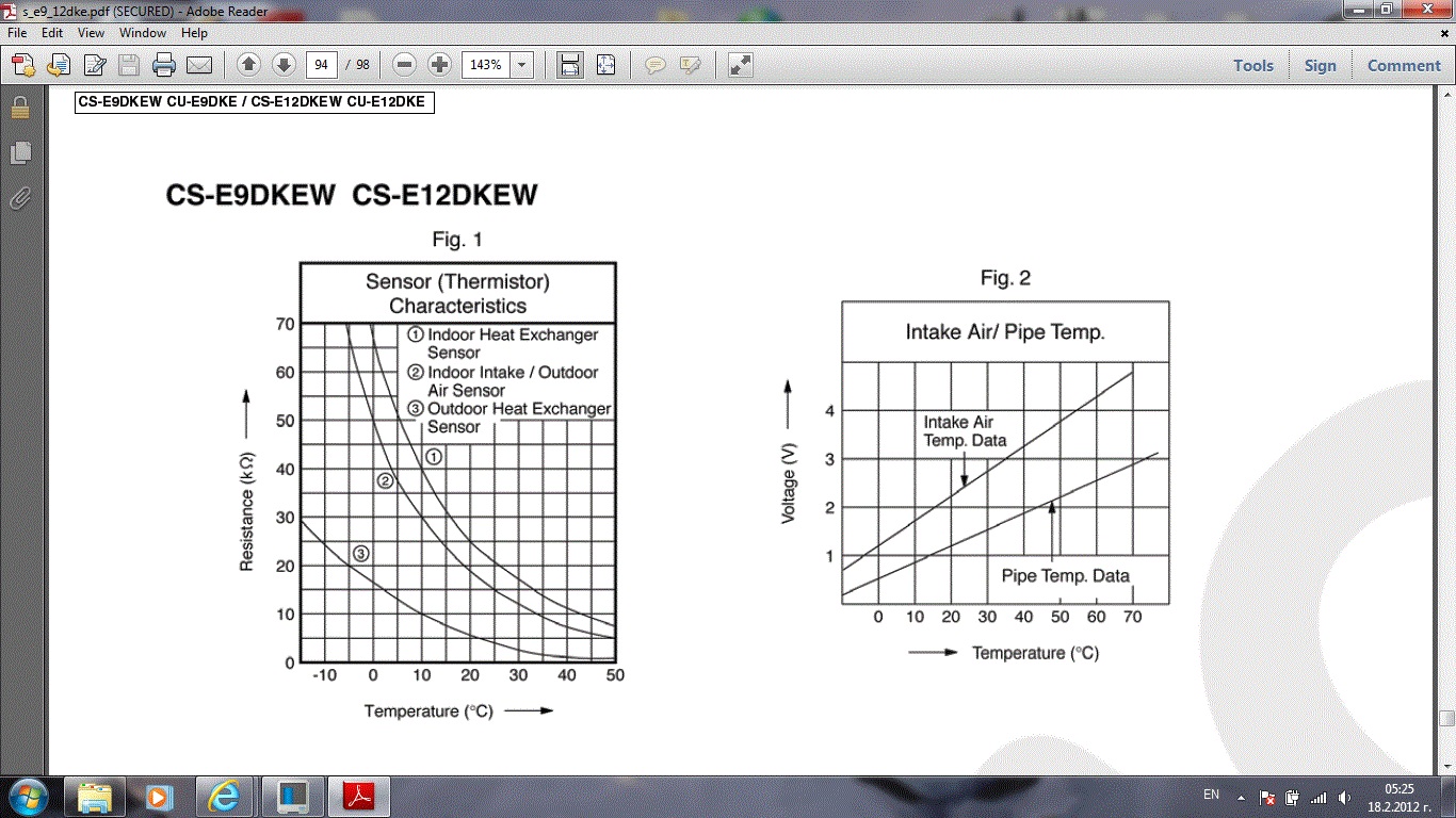

Един технически въпрос отново.
По каталог за моята машина пише, че има 980 гр. фреон и пише "минимум 3 метра тръбен път, максимум 15 метра, на всеки следваш метър се допълва 20 гр фреон на метър".Птането ми е трябва ли да спазя тези 3 метра или ако не трябва ли да махам част от фреона за да компенсирам разликата в трабите. Евентоално ако се наложи да конпенсирам разликата ще трябва да взема под внимание обема на вътрешното тяло и обема на ТО и да видя разликата, а после да махам по 20 гр на метър по малко.
