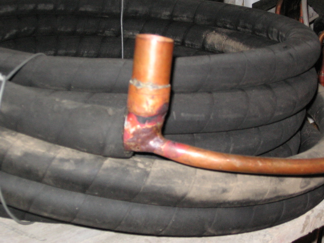

Това е най-добрия вариант.
ТО се прави с гумен маркуч и при замръзване не се поврежда.
ПП 6мм тръба не е 8, а 3лв/м.

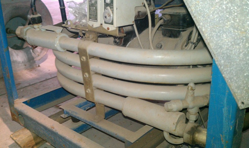

denuchi - специалист
borisov3252. Едно такова ще ти свърши ли работа. Мога да си поиграя да ти го разглобя.
borisov3252 - напреднал
denuchi, ivan_v, какви са машините ?
Колко метра медна тръба и с какво сечение, с какво сечение е тръбата(маркуча) за водата, какъв дебит на вода е ползван.
Благодаря, Ви.
Аз с колегата ентусиаст днес обикаляхме да гледаме за материали за самоделка, кожухотръбен топлообемник.
P.S. Мислехме да направим кожухотръбен топлообемник с площ равна на пластинчат.
Аз смятах с медно ф16, поставени в hdpe тръба ф160 навити на hdpe ф125.
