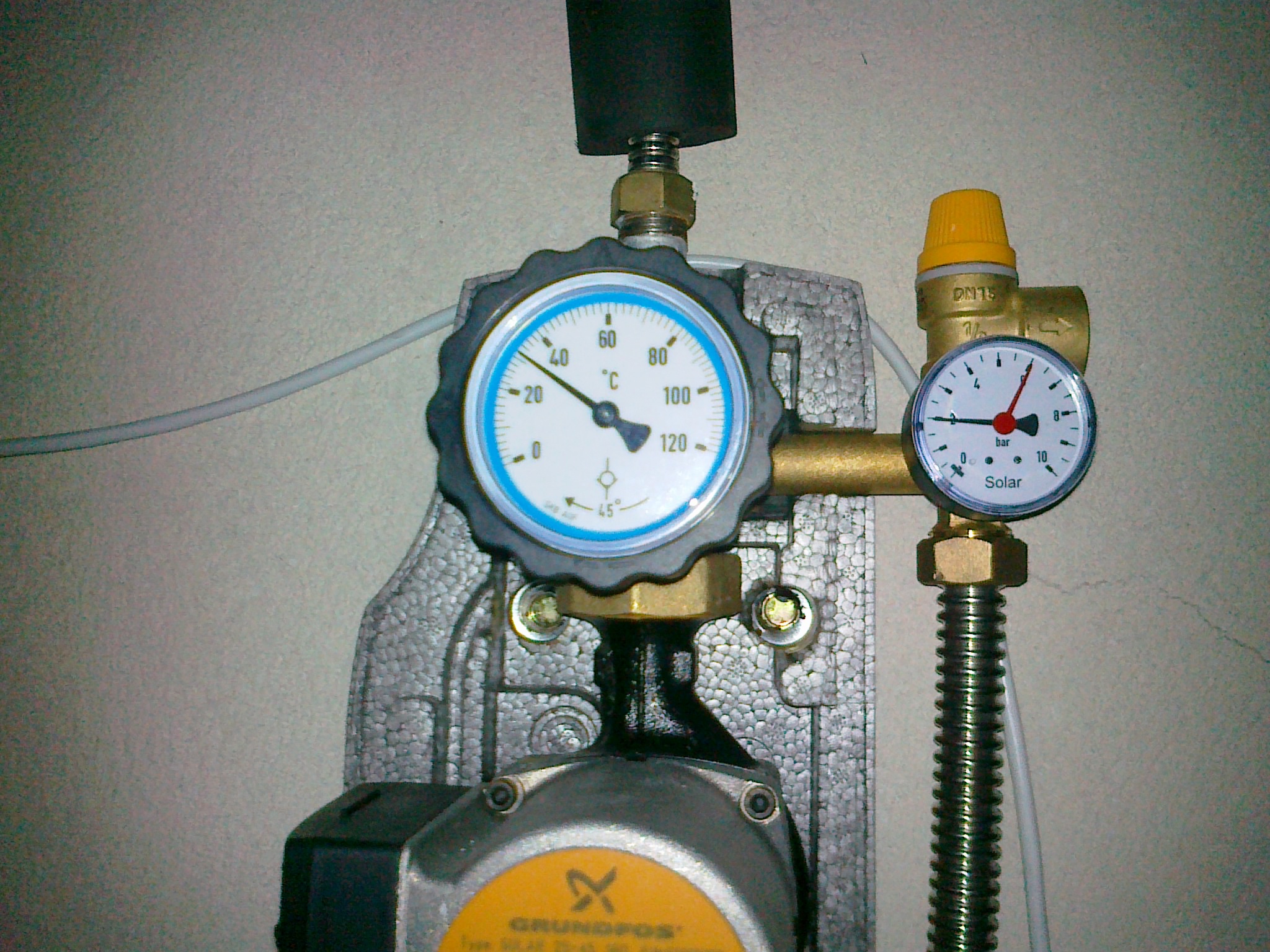

naskov написа:Аз за това споменах за кадърна системаx1pokrat написа:Ако си на почивка и няма да ползваш водица от иначе сметнатата ти инсталация...кво праим?Оставяш помпата да работи нон стоп или байпасираш обратния клапан
- ако се ползва купешка помпена група, то тя има възможност за байпасиране на възвратния клапан и вечер бойлера се охлажда с едни 20* да речем.
- ако се ползва скъпо управление - то има вградена възможност за пускане на помпата, с цел прегряване на системата

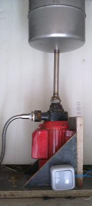

При мен дренирането става ръчно - отварям един кран. Антифриза се събира в кюмбето. Струва ми 35 лв за помпата, 5 лв кюмбето (от вторични).
За автоматизирането на такава "drain back" система е необходима сума като за всяка друга защита
